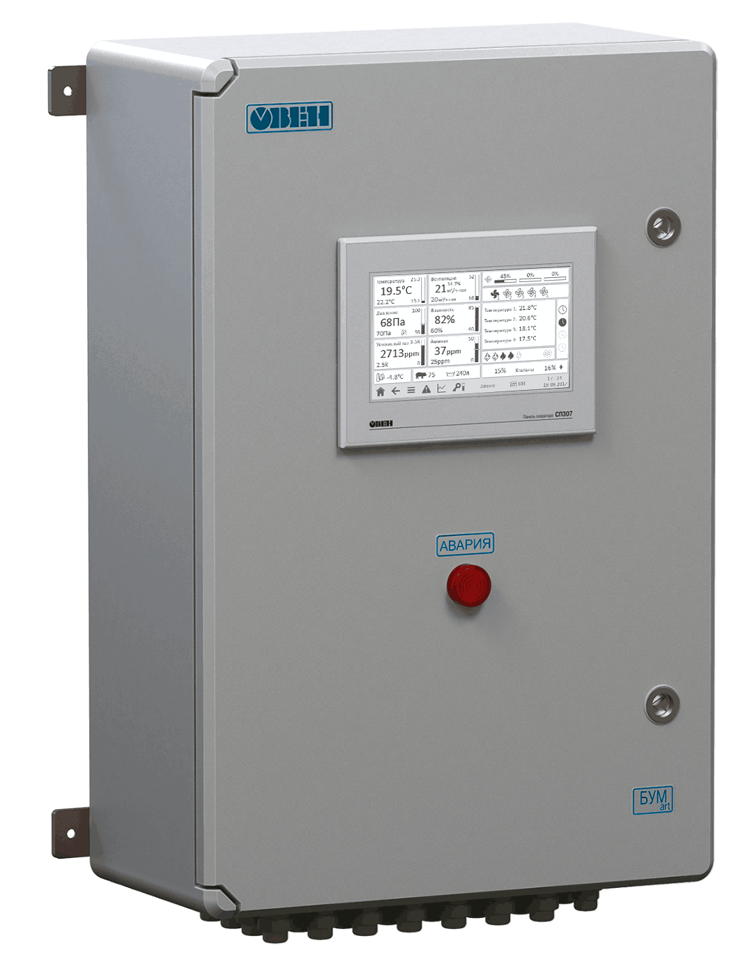

Для управления микроклиматом свиноводческих комплексов предназначены готовые блоки БУМArt-03.01 и БУМArt-20.01;

Блок управления микроклиматом БУМArt

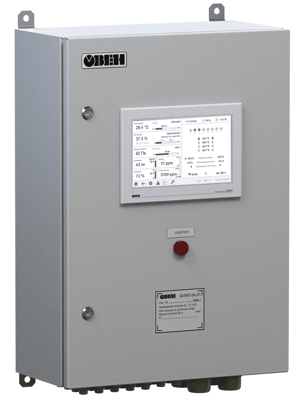

Блок управления микроклиматом птичника БУМП-34.01
На основе данных от датчиков – температуры, влажности, давления, газа, освещенности – блоки управляют системами вентиляции, обогрева, охлаждения, увлажнения, освещения и т.д. На графическом дисплее отображаются текущие параметры микроклимата дляоперативного контроля. При необходимости оператор может изменить заданные настройки.
Чтобы увеличить количество подключаемых вентиляторов или нагревателей, используются блоки расширения, такие как РМС-02-10, РМС-02-20, РМС-02-30 – для управления однофазными вентиляторами или нагревателями с максимальными токами нагрузки соответственно 10, 20 и 30 А. Для управления трехфазными вентиляторами или нагревателями применяется блок расширения БР10Ах3-01-01 с максимальным током нагрузки 10 А на фазу.
