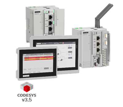

Какой ПЛК выбрать?
ПЛК ОВЕН делятся на общепромышленные и высокопроизводительные контроллеры.
Общепромышленные контроллеры для малых и средних систем ПЛК110/160, ПЛК200
Высокопроизводительные общепромышленные контроллеры для больших и распределенных систем ПЛК210, СПК210
Высокопроизводительные контроллеры для ответственных применений ПЛК510, ПЛК210-PL
Для автоматизации малых и средних систем до 600 точек подключения рекомендуем выбирать общепромышленные контроллеры ОВЕН ПЛК110, ПЛК160 и ПЛК200.
Для автоматизации больших и распределенных систем до 1000 и 5000 точек рекомендуем использовать высокопроизводительные контроллеры ОВЕН ПЛК210, ПЛК210-4G и СПК210.
ОВЕН ПЛК210-4G подойдет для территориально распределенных объектов, где для доступа к интернету используется мобильная сеть.
Для управления большими и распределенными системами, где требуется визуализация, рекомендуем выбирать сенсорный панельный контроллер ОВЕН СПК210, который объединяет функции ПЛК и панели оператора (HMI) в одном устройстве.
На ответственных объектах с повышенными требованиями к отказоустойчивости и бесперебойной работе рекомендуем использовать высокопроизводительный контроллер ОВЕН ПЛК210-PL с российской средой Полигон. Контроллер поддерживает горячее резервирование программы пользователя и горячее аппаратное резервирование питания, а среда Полигон внесена в реестр Минцифры.
