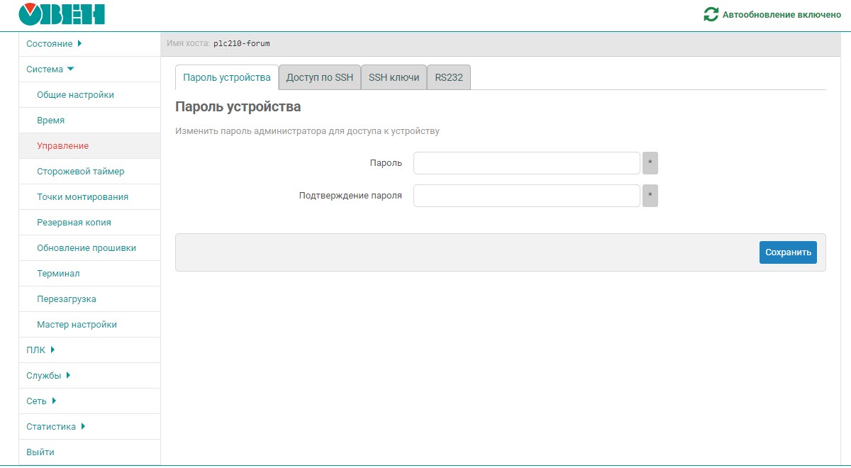

Доступ к web-конфигуратору требует авторизации.  По умолчанию используется логин root и пароль owen. Логин не может быть изменен, а пароль задается на вкладке Система – Управление – Пароль устройства. Рекомендуется на этапе настройки установить свой надёжный пароль, чтобы запретить доступ к web-конфигуратору для посторонних.
Что ещё более важно – эти же логин и пароль используются для подключения к терминалу контроллера по протоколу SSH. Такое подключение обычно используется для отладки и предоставляет подключившемуся неограниченные возможности по работе в операционной системе контроллера – это одна из наиболее желаемых точек проникновения для злоумышленника.

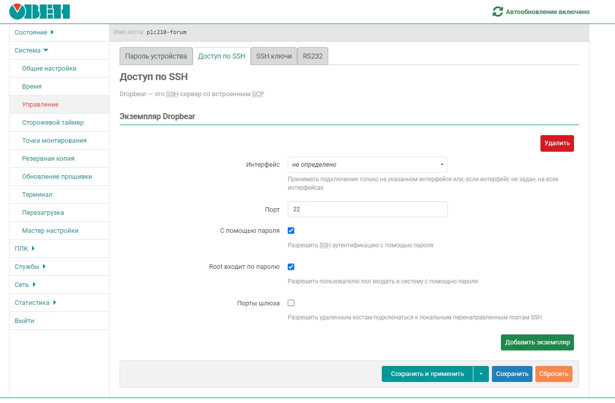

На вкладке Система – Управление – Доступ по SSH можно изменить номер порта SSH-сервера (потому что стандартные порты проверяются злоумышленниками в первую очередь) и выбрать сетевой интерфейс, по которому он будет доступен (например, можно сделать так, чтобы SSH-сервер будет доступен только по интерфейсу USB). На вкладке Система – Управление – Ключи SSH можно задать ключ, наличие которого потребуется на SSH-клиенте для подключения к SSH-серверу ПЛК.

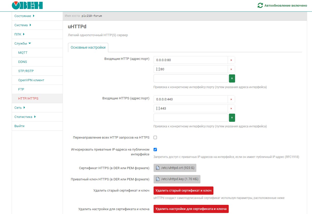

По умолчанию сервер web-конфигуратора поддерживает подключение и по протоколу HTTP (незащищенному), и HTTPS (защищенному). На вкладке Службы – HTTP/HTTPS можно поменять номера портов web-конфигуратора и сгенерировать или импортировать сертификаты безопасности для протокола HTTPS.

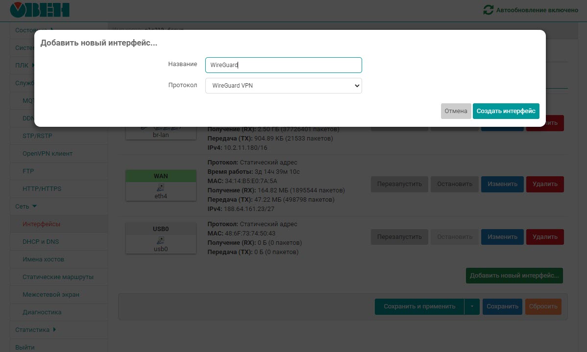

Настройка WireGuard выполняется путем создания виртуального интерфейса: Сеть – Интерфейсы – Добавить новый интерфейс – Протокол: WireGuard VPN.

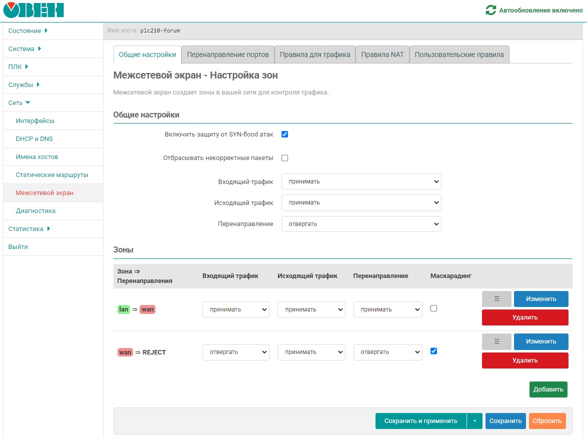

Важным компонентом OpenWrt является межсетевой экран, который позволяет осуществлять фильтрацию межсетевого трафика. Это особенно важно в тех случаях, когда ПЛК «напрямую» подключен к сети Интернет или используется в качестве шлюза между сетью АСУ и корпоративной сетью предприятия.
Настройка межсетевого экрана выполняется в web-конфигураторе на вкладке Сеть – Межсетевой экран. На вкладке Правила для трафика можно указать порты, доступ по которым будет разрешен (запросы, полученные по другим портам, будут отбрасываться). На вкладке Перенаправление портов настраиваются правила маршрутизации – это позволяет использовать ПЛК как шлюз (например, конфигурировать с ПК подключенные к ПЛК модули ввода-вывода).
Важно отметить, что по умолчанию настройки межсетевого экрана распространяются только на сетевые интерфейсы, размещенные в зоне WAN. Выбрать зону можно в настройках интерфейса (Сеть – Интерфейсы – Изменить – Настройки межсетевого экрана).

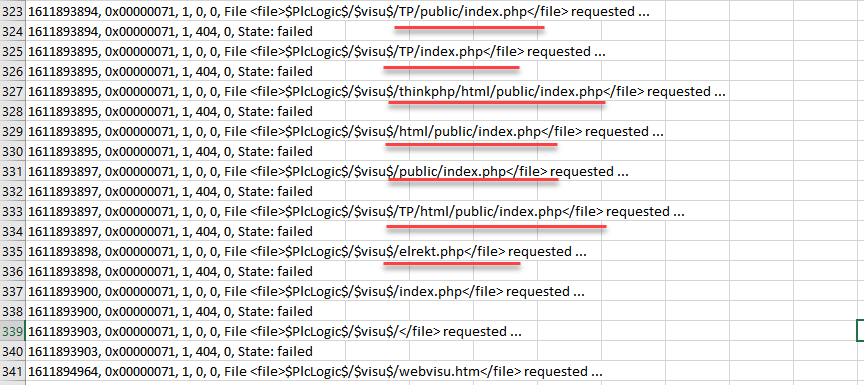

Использование встроенного межсетевого экрана в случае подключения ПЛК к сети Интернет не является перестраховкой – существует достаточное количество ботнетов, сканирующих весь пул IP-адресов по всем портам с целью эксплуатации известных уязвимостей.
Например, в логе одного из контроллеров, подключенных к интернету, мы увидели такие «злоумышленные» запросы:
Комментарии по некоторым из них приведены в этой статье.
Аппаратных ресурсов ПЛК может быть недостаточно для противодействия такому интенсивному сканированию – в результате его web-визуализация (или даже приложение CODESYS) могут прекратить работу. Поэтому рекомендуется использоваться специализированное промежуточное межсетевое оборудование для подключения ПЛК к сети Интернет. Примером такого оборудования может служить промышленный межсетевой экран InfoWatch ARMA Industrial Firewall от компании InfoWatch, прошедший тестирование на совместимость с контроллерами ОВЕН.
