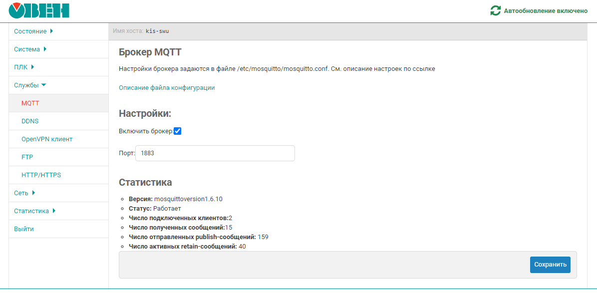

Начиная с прошивки 2.4.xxxx.xxxx ПЛК2хх могут выступать и в роли брокера. Для этого в состав прошивки включен MQTT-брокер Mosquitto.
Запустить брокер и посмотреть его диагностическую информацию можно в web-конфигураторе контроллера на вкладке Службы/MQTT. Брокер поддерживает множество настроек, задаваемых через конфигурационный файл, размещенный в памяти ПЛК по пути /etc/mosquitto/mosquitto.conf. Описание доступных параметров приведено по ссылке: https://mosquitto.org/man/mosquitto-conf-5.html
