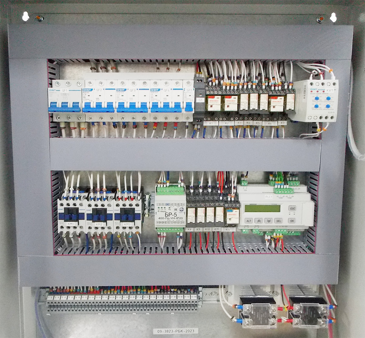

Шкаф управления

В этом году в Новосибирской области на базе продукции ОВЕН вы реализовали проект автоматизации системы температурного контроля овощехранилища. Столкнулись там с какими-то сложностями?
А.К.: Проект предусматривал СМС-информирование оператора в нештатных ситуациях. Для этих целей мы подобрали модем ПМ01. Установили его, но как это обычно бывает при интеграции оборудования разных производителей, потребовалась дополнительная настройка. Тогда мы купили сетевой шлюз для доступа в облачный сервис диспетчеризации OwenCloud – ПМ210 – и в итоге не просто запустили систему, но и расширили её функционал. Причём разница в цене была небольшая, то есть заказчик практически за те же деньги получил целую программу удалённого мониторинга. Оказалось, что ПМ210 – это вообще уникальный продукт. Мы теперь сами активно его продвигаем среди заказчиков, потому что на практике убедились, насколько он удобен и функционален.
С реализацией проекта овощехранилища наша компания поднялась на новую ступень. При его подготовке мы сами произвели весь цикл работ – от написания проектной документации до монтажа оборудования и проведения ПНР. К этому этапу мы шли долго и осознанно.
