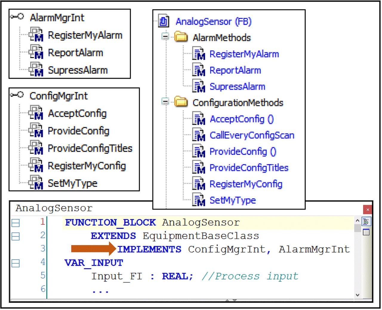

Приложения CODESYS включает различные программные объекты (POU). Существует три типа объектов POU:
  • программы – высокоуровневые программные объекты, привязываемые к циклически вызываемым задачам контроллера. Самое близкое к ним понятие из enterprise-языков – это точки входа в пользовательский код (функция main() и т. п.). Программы являются верхним уровнем абстракции приложения – они соответствуют крупным фрагментам технологического процесса (например, «управление вентиляцией», «обработка тревог» и т.д.).
  •  функции – аналогичны функциям в других языках программирования;
  •  функциональные блоки – аналоги классов из современных языков программирования. Для использования функциональных блоков нужно объявить их экземпляры (инстансы); для каждого экземпляра выделяется своя область памяти. Ключевое отличие функциональных блоков от функций в том, что переменные блоков сохраняют свои значения между вызовами. Соответственно, функциональные блоки используются для создания счетчиков, таймеров и других объектов, которым требуется сохранение данных.

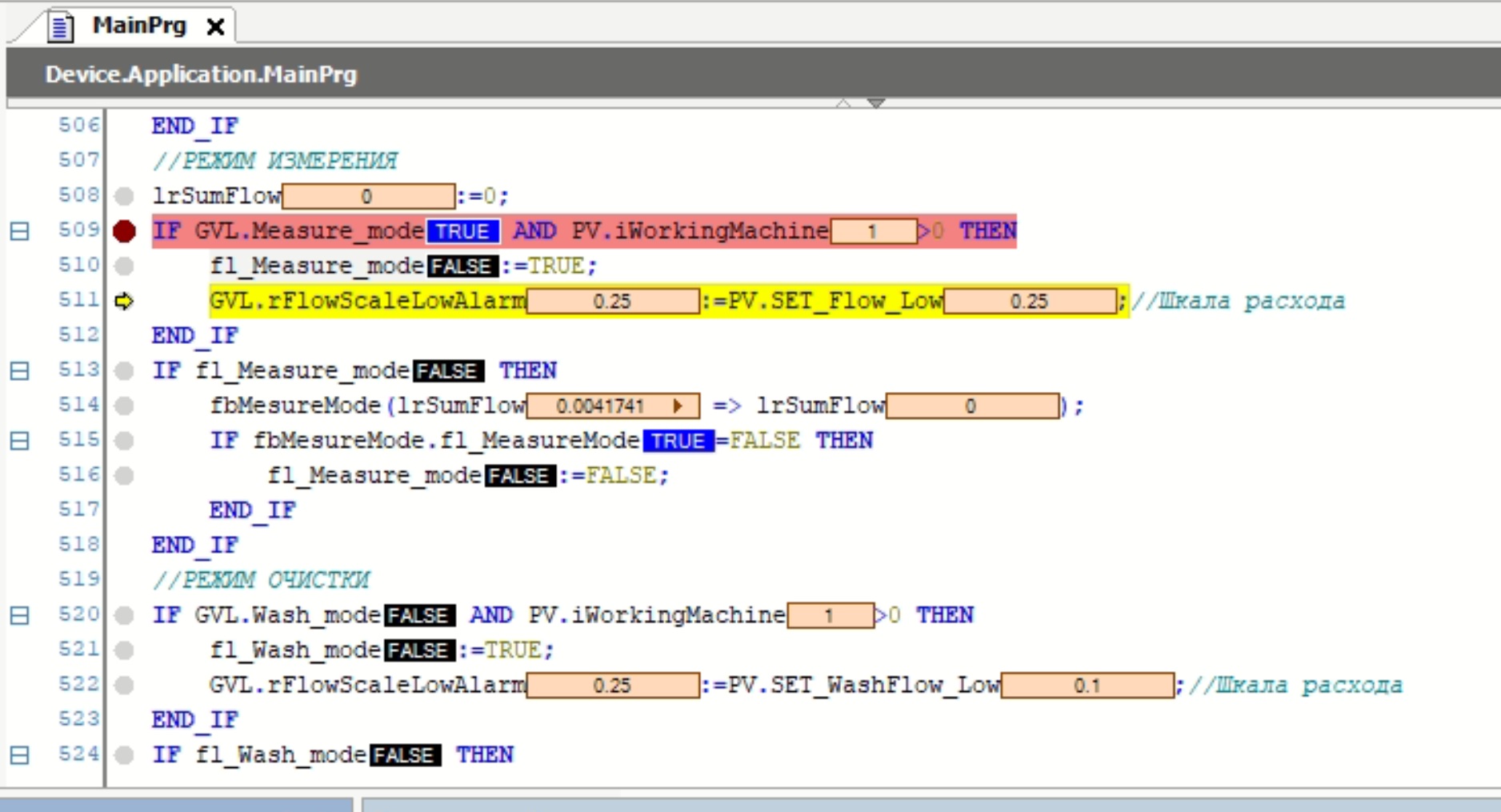

CODESYS предоставляет удобные средства для отладки проекта. К ним относятся:
  • отображение текущих значений переменных во время онлайн-подключения к контроллеру;
  • возможность задавать и «фиксировать» значения переменных;
  • точки останова, позволяющие прекратить выполнение приложения в момент достижения заданного фрагмента кода и оценить значения переменных в этот момент;
  • пошаговое исполнение приложения;
  • поиск значений в оперативной памяти по заданному паттерну;
  • и т.д.
