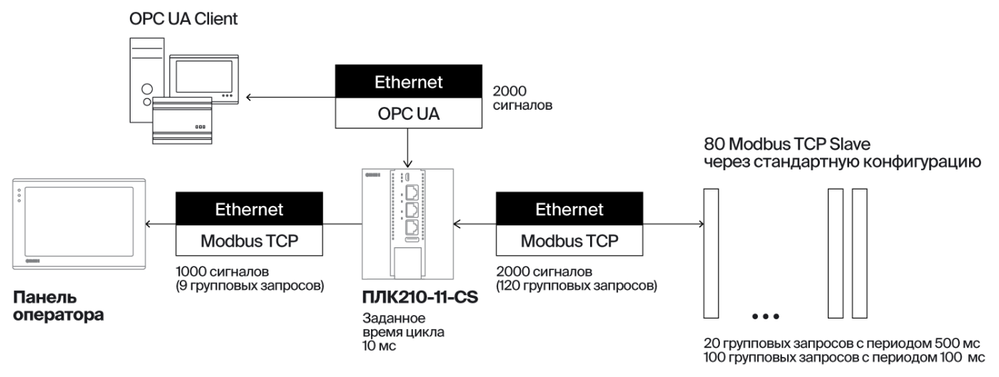

В данной статье рассмотрим возможности сетевого обмена ПЛК210 модификаций 1х и 0х с точки зрения нагрузки. Для примера системы был взят реальный объект одного из клиентов ОВЕН. Общее количество сигналов, обрабатываемых контроллером, 5000.
В рамках теста построена следующая модель.
Испытуемый ПЛК является ModbusTCP-Master для 80 Slave-устройств (модули ввода-вывода), ModbusTCP-Slave для панели оператора, OPCUA-сервером для клиента на ПК. Настройка ModbusTCP производится через стандартную конфигурацию в дереве проекта CODESYS. Количество передаваемых сигналов по каждому виду связи приведено на рисунке ниже. При этом в таблице с результатами указано уже фактическое количество регистров памяти сетевого обмена. Направление стрелки показывает чтение/запись тегов. Режим чтения/записи во всех протоколах – циклический.
В проекте ПЛК производится «упаковка» получаемых данных в формат REAL, «распаковка» битовых масок, копирование данных между областями памяти ModbusTCP-Master и ModbusTCP-Slave, подсчёт времени обновления по каждому каналу ModbusTCP-мастера (2000 функциональных блоков). Данные размещены таким образом, чтобы формировать групповые Modbus-запросы.
Визуализация CODESYS не используется (из дерева удалён менеджер визуализации, удалена соответствующая задача).
Рис. 1. Схема модели испытуемого ПЛК
В тесте фиксируется загрузка ЦП (по узлу Debug в дереве проекта), среднее и максимальное время исполнения задачи MainTask, а также периоды опроса по всем протоколам.
