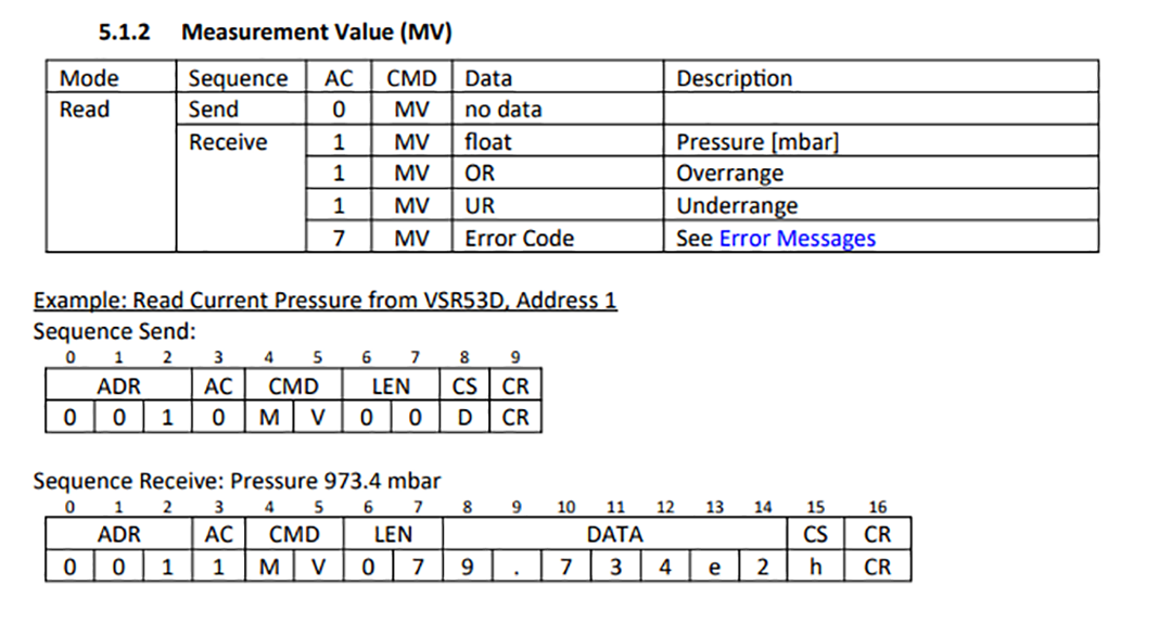

К нам обратился клиент, которому требовалось подключить к контроллеру СПК два датчика вакуума Smartline VSM77DL, выпускаемых компанией Thyracont Vacuum Instruments. Для опроса этих датчиков необходимо использовать нестандартный строковый протокол обмена, разработанный производителем. Клиенту требовалось считать с датчика лишь текущее значение давления, то есть отправить на датчик одну команду, получить ответ и извлечь из него нужную величину.
В документации на протокол датчика эта команда выглядит следующим образом:
В примере из документации датчик имеет адрес 001 (значение по умолчанию). Чтобы сэкономить время и не реализовывать полноценный «сборщик» запросов с расчетом длины пакета и контрольной суммы, мы предложили клиенту оставить для обоих датчиков адрес 1 и подключить их к разным COM-портам контроллера.

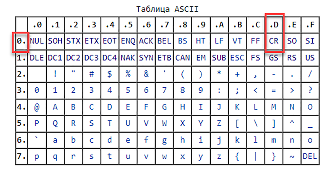

0010MV00D$0D
Заметим, что последний фрагмент запроса, который в руководстве отмечен как CR, мы заменили на $0D. Дело в том, что CR – это общепринятое обозначение спецсимвола конца строки (аббревиатура от CarriageReturn – «возврат каретки»). Утилита не позволяет вводить такие спецсимволы в явном виде: сначала нужно ввести символ $, а потом код спецсимвола из таблицы ASCII. Посмотрим в таблицу, и увидим, что код символа CR – это 0D.

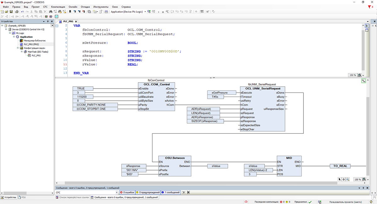

После этого был создан проект для виртуального контроллера CODESYSControlWinV3. В проект мы добавили библиотеку OwenCommunication, с помощью двух блоков которой написали простейший отладочный проект:
В рамках проекта запрос к датчику жестко задан в виде начального значения переменной sRequest. Ответ размещается в переменной sResponse. Экземпляр блока COM_Control используется для открытия COM-порта с нужными настройками, а экземпляр UNM_SerialRequest – для отправки запроса в этот порт и получения ответа.
Ответ приходит в виде строки, содержащей адрес устройства и другую информацию. Но наиболее интересным фрагментом ответа является значение давления – причем в программе его желательно получать не в строковом виде, а в виде значения с плавающей точкой (типа REAL). Для этого полученный ответ обрабатывается функциями Between (из библиотеки OwenStringUtils) и MID (из библиотеки Standard), которые «вырезают» из него ненужные фрагменты, а потом конвертируют оставшееся в строке значение давления в тип REAL с помощью оператора TO_REAL.

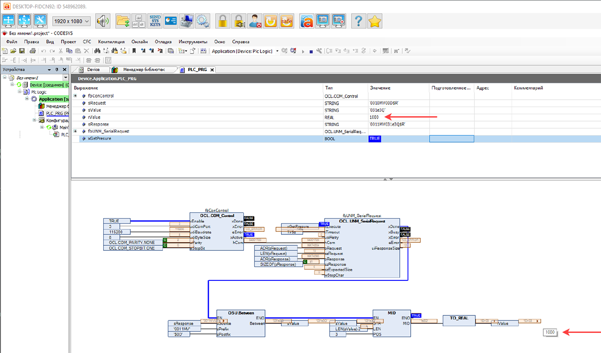

Далее мы запустили виртуальный контроллер CODESYSControlWinV3, загрузили в него созданный нами проект и присвоили значение TRUE в переменной xGetPressure. Эта переменная привязана ко входу xExecute экземпляра блока UNM_SerialRequest. По переднему фронту на этом входе происходит однократная отправка запроса и получение ответа. Соответственно, в реальном проекте на этот вход требуется завести выход генератора импульсов с нужным периодом (например, 1 секунда) – каждый импульс будет приводить к очередному сеансу обмена.

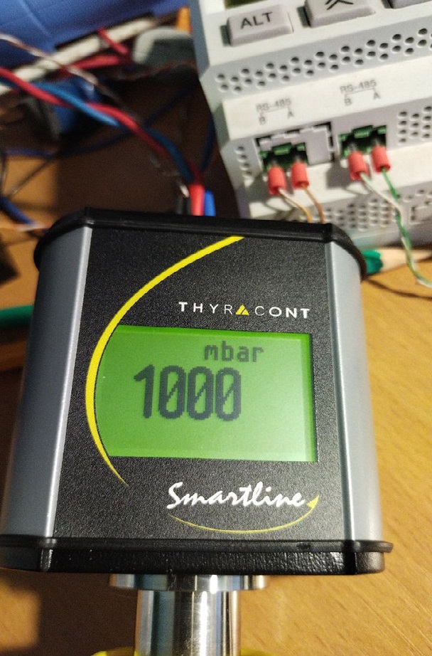

После вызова экземпляра блока переменная rValue получила значение 1000. Такое же значение отображалось в этот момент на дисплее датчика.
