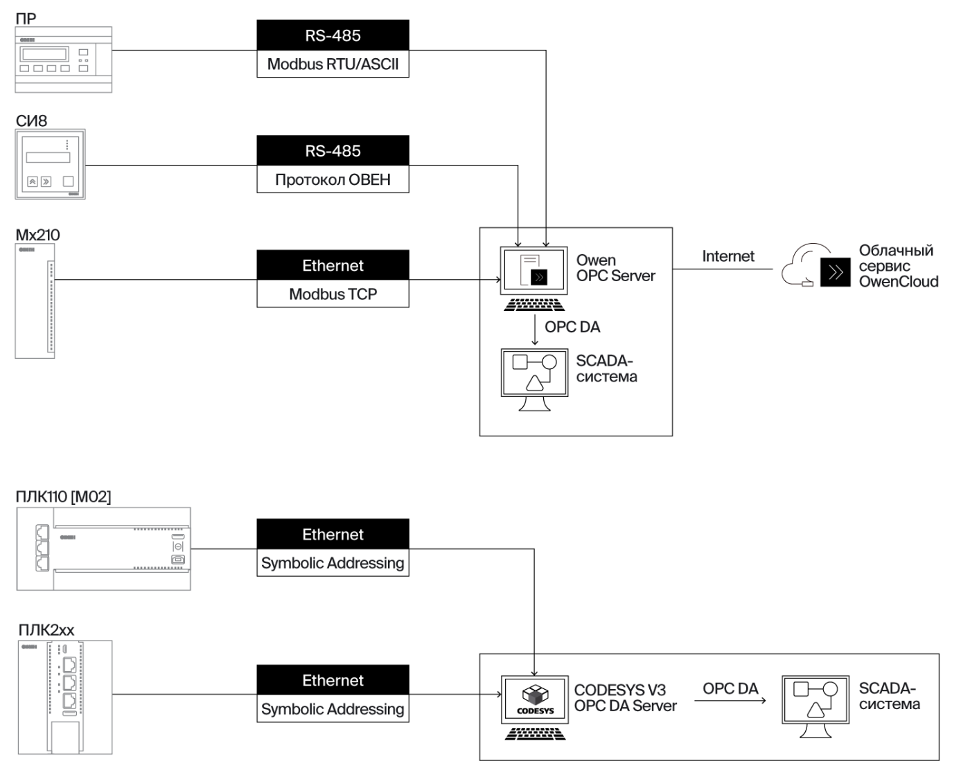

Компания ОВЕН разработала Owen OPC Server, который доступен для загрузки на сайте owen.ru в разделе «Программное обеспечение, устройства связи/OPC-серверы». OPC-сервер не имеет ограничений по числу опрашиваемых параметров и не требует лицензирования. Сервер поддерживает протоколы Modbus RTU/ASCII/TCP, протокол ОВЕН, также имеется возможность обмена данными с приборами, подключенными к облачному сервису OwenCloud (рис. 1). Сервер содержит шаблоны опроса для большинства устройств ОВЕН (кроме свободно программируемых) и позволяет импортировать карты регистров из программируемых реле с помощью плагина среды Owen Logic "OPC-сервер экспорт".
Рис. 1. Структурная схема сети с использованием интерфейса OPC DA
Контроллеры ОВЕН, программируемые в среде CODESYS, могут подключаться к SCADA-системам через CODESYS OPC Server, который входит в дистрибутив CODESYS. Процесс настройки обмена предельно прост – пользователь добавляет в проект компонент Символьная конфигурация и помечает галочками переменные, которые должны быть доступны в SCADA.

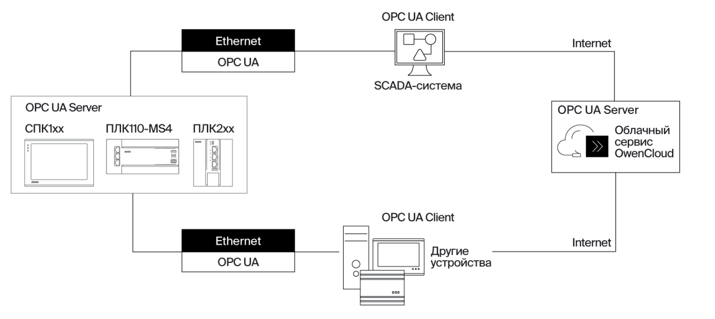

Принципиальным преимуществом нового стандарта по сравнению с классическим OPC является снятие с OPC-сервера роли шлюза между устройствами автоматизации, использующими промышленные протоколы, и SCADA-системами. Фактически OPC UA сам представляет собой промышленный протокол, который применяется для обмена данными на среднем (контроллеры, панели оператора, модули ввода-вывода и т. д.) и верхнем (SCADA, облачные сервисы) уровнях системы автоматизации (рис. 2).
Рис. 2. Структурная схема сети с использованием интерфейса OPC UA
