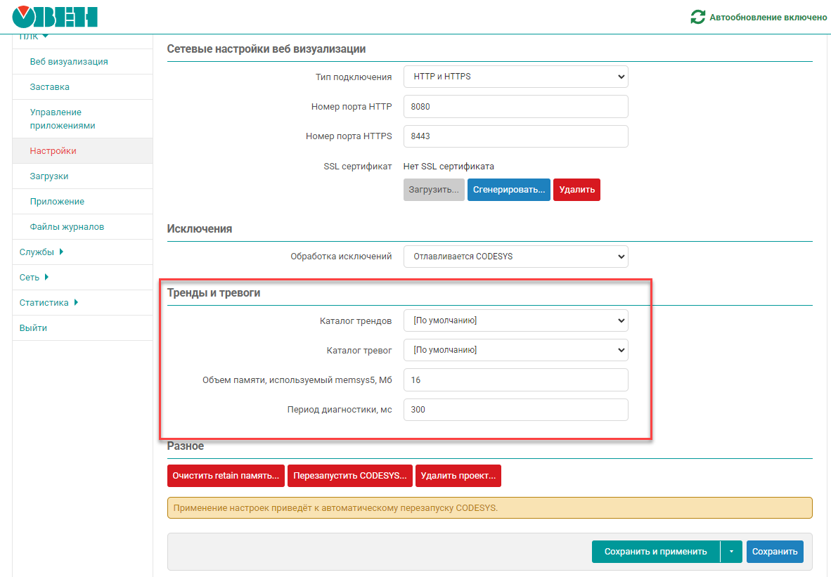

Тренды и журналы тревог используются в CODESYS для создания продвинутой визуализации. С их помощью оператор может посмотреть историю изменений параметров технологического процесса и информацию об ошибках и событиях, возникших в ходе него. Для хранения данных тревог и аварий в CODESYS используется встраиваемая СУБД SQLite.
Ранее файлы этой СУБД можно было хранить только в памяти контроллера, что могло привести к ее в преждевременной деградации (например, в том случае, если в проекте множество трендов с периодом записи 1 секунда).
В прошивках 2.4.xxxx.xxxx появилась возможность сохранения этих файлов на USB- или SD-накопителе. Выбор пути архивации производится в web-конфигураторе контроллера на вкладке ПЛК/Настройки. На этой же вкладке можно указать объем оперативной памяти, используемой модулем СУБД memsys5.
По умолчанию установлен размер 16 Мб. В прошлых прошивках использовалось значение 3 Мб, из-за чего в случае использования в проектах значительного количества трендов (5 и более) могло возникнуть исключение.
Также можно установить период диагностики, с которым в журнал контроллера будут добавляться отладочные сообщения от SQLite.
