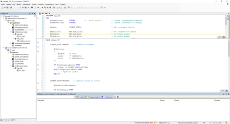

CODESYSV3.5 является интегрированной средой разработки (IDE), включающей в себя редакторы языков программирования, редактор для создания графического интерфейса (GUI), компилятор, отладчик и другие компоненты.

Для enterprise-разработчика естественным выбором будет язык ST (Structured Text). Это высокоуровневый текстовый язык, представляющий собой промышленный диалект языка Pascal. У него лаконичный и строгий синтаксис и типовой набор управляющих операторов – IF, CASE, циклы FOR и WHILE.
