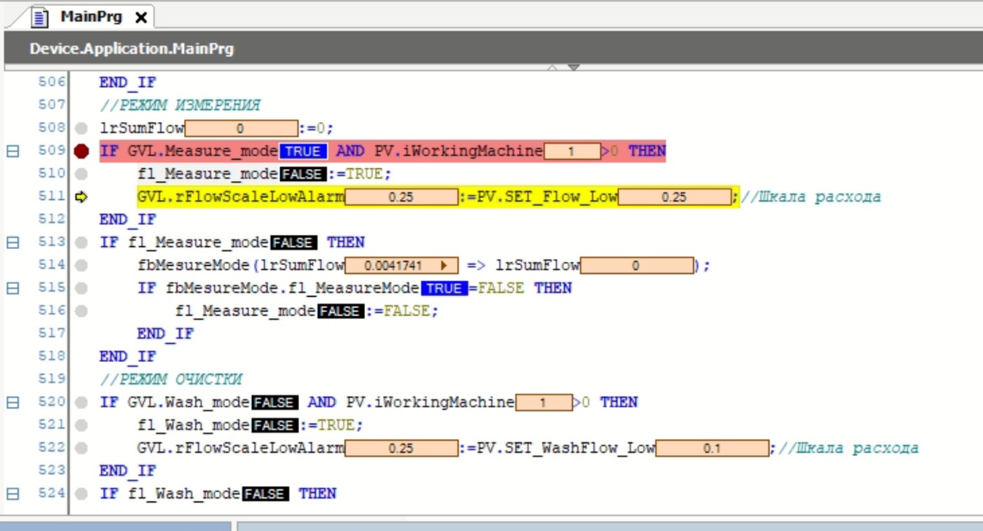

Отладка
CODESYS предоставляет удобные средства для отладки проекта. К ним относятся:
  • отображение текущих значений переменных во время онлайн-подключения к контроллеру;
  • возможность задавать и «фиксировать» значения переменных;
  • точки останова, позволяющие прекратить выполнение приложения в момент достижения заданного фрагмента кода и оценить значения переменных в этот момент;
  • пошаговое исполнение приложения;
  • поиск значений в оперативной памяти по заданному паттерну;
  • и т. д.
