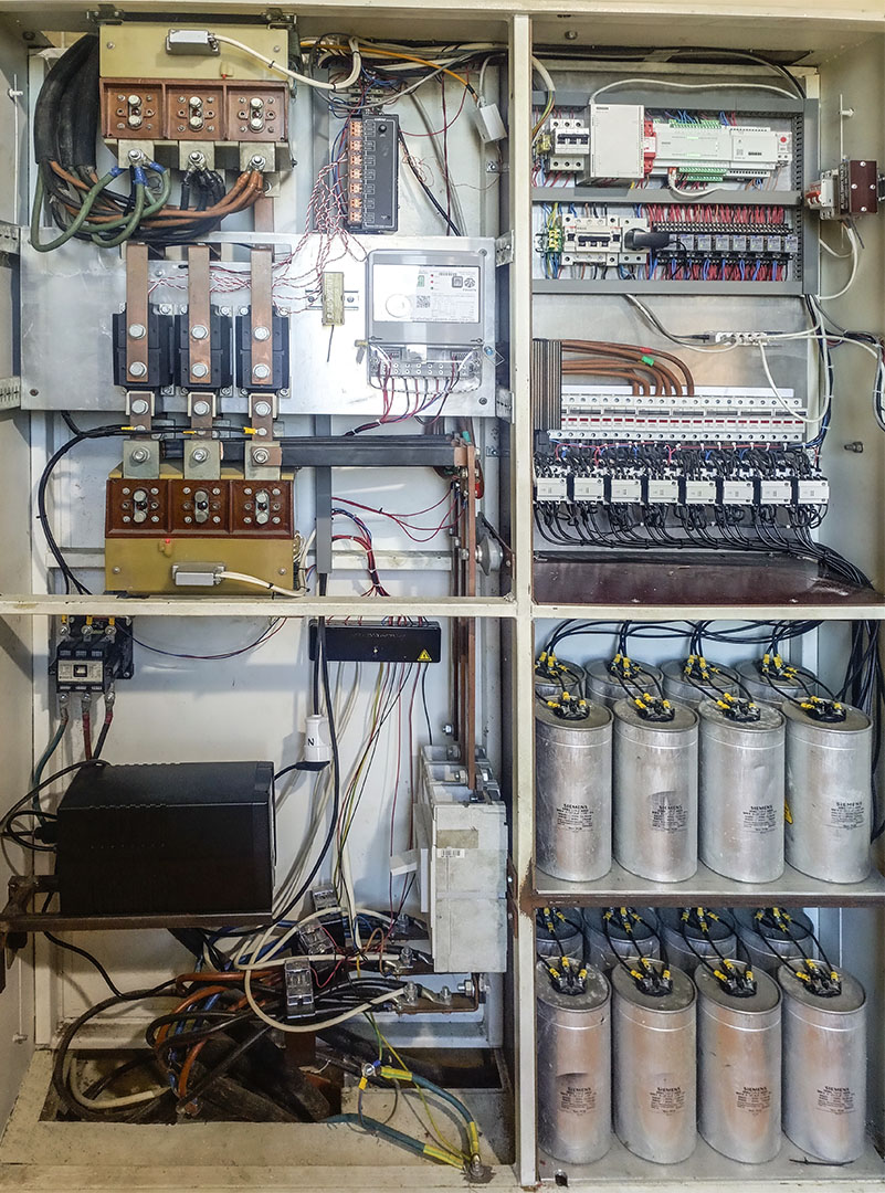

На подобном объекте эксплуатировался ветрогенератор VESTAS V39 мощностью 600 кВт, не укомплектованный шкафом управления. Для обеспечения стабильной работы установки нужно было выполнить модернизацию существующих средств автоматизации, шкафа управления, расположенного в гондоле ветрогенератора, и разработать систему управления. Одним из ключевых требований проекта стало использование оборудования российского производства, обеспечивающего дальнейшее сопровождение и развитие системы.
Поскольку данный проект для нас не был первым – мы уже модернизировали такие установки в 2019 и в 2021 годах, мы использовали полученный ранее опыт и технические решения.

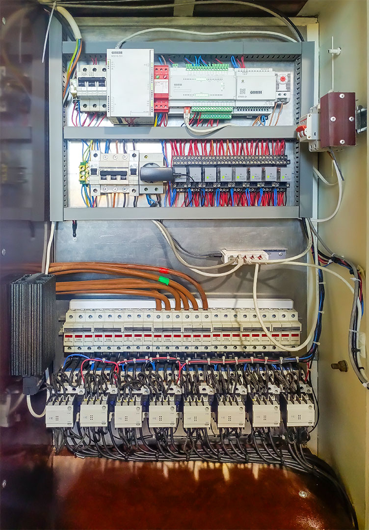

В состав системы управления ветрогенератором входят программируемый сенсорный панельный контроллер СПК110, программируемое реле ПР103, модули ввода-вывода серии МВ210 и блоки питания БП60Б для стабилизации напряжения и защиты оборудования от перегрузки, короткого замыкания и перегрева.

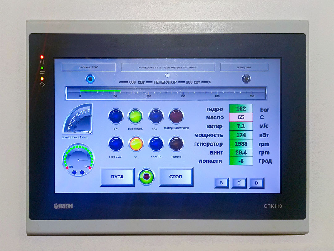

Программируемый контроллер со встроенным сенсорным экраном СПК110 управляет пуском ВЭУ и механическими системами, обеспечивает обмен данными дискретных и аналоговых датчиков с модулями МВ210.

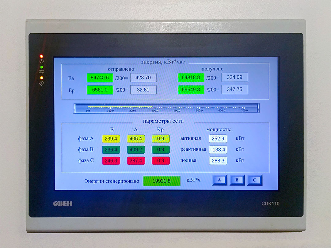

На экран панели оператора выводятся все необходимые данные:
  • количество полученной и отправленной энергии;
  • параметры электросети;
  • уровень масла, давления;
  • метеоусловия работы ВЭУ, в частности, скорость ветра;
  • состояние генератора, винта и лопастей.

Программируемое реле с Ethernet ПР103 управляет силовой электроавтоматикой и подключением генератора к электросети, контролирует параметры электросети и токи в цепях генератора с помощью модуля МЭ210-701, который считывает ток, частоту и коэффициент мощности.

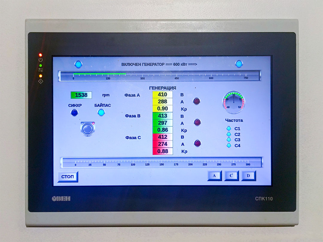

Система контролирует множество параметров ВЭУ:
  • напряжение, токи, коэффициенты мощности и частоту на выходе генератора;
  • скорость вращения винта турбины и вала генератора;
  • ориентация гондолы по ветру и скорость ветра;
  • температуру агрегатов, подшипника турбины и масла в редукторе;
  • выработку электроэнергии, мгновенную мощность;
  • состояние дискретных датчиков системы управления ВЭУ;
  • состояние сигналов управления электроавтоматикой.
