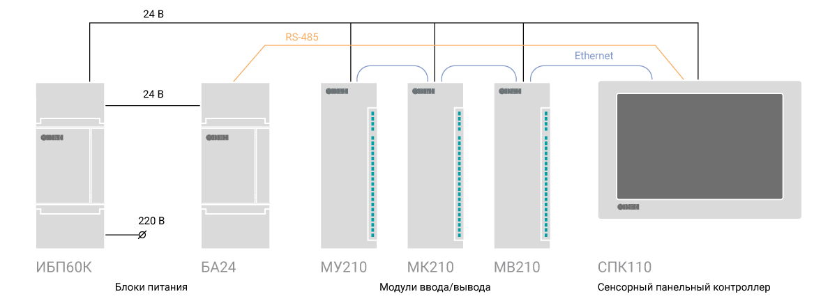

Источник питания с резервированием ИБП60Ки аккумуляторный блок линейки БАxx ОВЕН - готовое решение для организации и контроля бесперебойного питания. Устройства используются совместно – ИБП60К обеспечивает питание устройств системы автоматизации от внешней сети или в случае отключения питания от аккумуляторных батарей блока БАxx. Блок БАxx имеет интерфейс RS-485, что позволяет контроллеру считать информацию о его текущем состоянии и о наличии или отсутствии внешнего питания. ИБП60К и БАxx могут использоваться как совместно с приборами ОВЕН (ПЛК, СПК, панелями оператора, модулями ввода-вывода, ТРМ и т. д.), так и устройствами других производителей с питанием 24 В.
Линейка БАxx состоит из двух моделей – БА12 и БА24, отличающихся напряжением питания (11 В и 22 В соответственно) и номинальной емкостью (4,8 А·ч для БА12; для БА24 доступны две модификации – на 2,4 А·ч и 2,8 А·ч). К ИБП60К можно подключить только один аккумуляторный блок.
Пример структурной схемы подключения приборов приведен ниже.

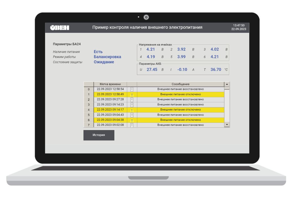

В качестве устройств системы автоматизации используются контроллер СПК110 и модули ввода Мx210. Для СПК в среде CODESYSV3.5 разработан демо-проект, в котором производится опрос БА24 с помощью готового шаблона и детектирование моментов пропадания и восстановления внешнего питания с их фиксацией в таблице тревог. Пример доступен для загрузки: https://ftp.owen.ru/CoDeSys3/21_Examples/01_3.5.11.5/11_Other/Example_UpsSolutionWithBa24_3517v1.projectarchive
