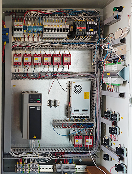

Например, в проектах для управления потоком и давлением гидравлической жидкости в электрогидравлическом термопрессе используются преобразователи частоты ОВЕН ПЧВ3 мощностью от 1,5 до 20 кВт. Они снижают пиковую нагрузку и средний расход электроэнергии и дает на крупных прессах десятки процентов экономии по сравнению с дроссельным регулированием или постоянной работой на номинале.
Конкретную модель выбираем в зависимости от мощности гидравлического пресса или термопресса. Изменяя частоту вращения электродвигателя насоса, преобразователь позволяет управлять работой гидравлической системы и регулировать ее параметры. Кроме того, плавное управление снижает гидроудары и механические нагрузки на узлы, а значит, ресурс насосов, клапанов и уплотнений увеличивается. Сокращение внеплановых ремонтов означает уменьшение простоев и затрат на запчасти, что тоже ведет к экономии.
Преобразователь частоты ОВЕН ПЧВ3
ПЧВ3 отличается отказоустойчивостью и отличной совместимостью с широкой линейкой гидравлических насосов и другими КИП приборами, используемыми в проекте.
Гидравлические прессы и термопрессы работают с материалами, при обработке которых необходимо точно соблюдать заданные давление, температуру и время. Ошибки в регулировании давления или температуры могут привести к дефектам продукции или ухудшению ее эксплуатационных свойств. Для дорогих материалов или ответственных изделий стоимость одной бракованной детали может многократно перекрывать стоимость качественного блока питания. Поэтому здесь важна бесперебойная работа измерительных устройств. Для питания преобразователей давления и токовых датчиков мы используем блоки питания ОВЕН БП12Б. Они обеспечивает надежную защиту от перегрузки, короткого замыкания и перегрева. Для нас также важно хорошее соотношение цены и качества.
Простой линии из‑за отказа одного реле или концевика может стоить сотни тысяч рублей в день. Чтобы избежать этого, мы выбираем компоненты с запасом по надёжности и ресурсом, рассчитанным на жёсткие условия цеха. Для управления клапанами гидравлической системы прессового оборудования применяем твердотельные реле KIPPRIBOR HD-2525.DD3. Они используются для коммутации цепей постоянного тока и обеспечивают стабильную работу при частых циклах включения и выключения, характерных для прессового оборудования.
Положение подвижных частей электрогидравлического пресса контролируем с помощью концевых выключателей KIPPRIBOR MTB-LZ. Их сигналы используются системой управления для определения положения механизмов и выполнения соответствующих операций.
