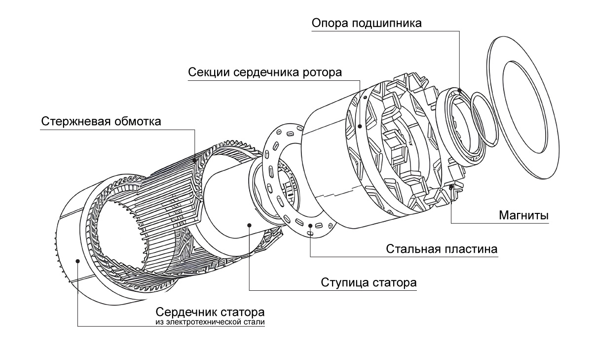

Как и любой электродвигатель, СДПМ состоит из двух основных частей:
  • статор – неподвижный элемент с трехфазной обмоткой, формирующей вращающееся магнитное поле;
  • ротор – вращающаяся часть, содержащая постоянные магниты с высокой коэрцитивной силой (рис. 1).
Рис. 1. Строение синхронного двигателя с постоянными магнитами
Коэрцитивная сила – это величина магнитного поля, необходимого для размагничивания материала. Чем она выше, тем устойчивее материал сохраняет намагниченность. Чаще всего постоянные магниты изготавливают из сплава железа, никеля и кобальта.
Взаимодействие их магнитных полей создает электромагнитный момент и обеспечивает синхронное вращение.СДПМ дает более точное регулирование скорости и момента и становится основой для построения современных цифровых приводов, где требования к качеству регулирования выше, чем может обеспечить классический асинхронный двигатель.

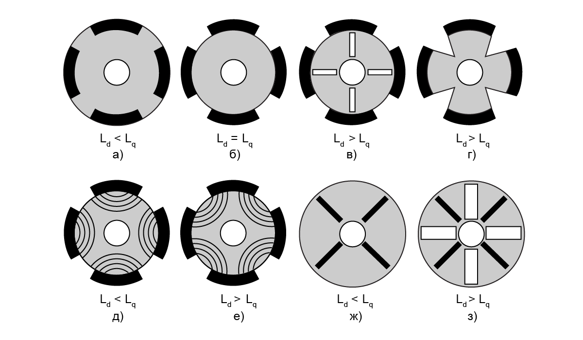

По конструкции ротора синхронные двигатели делятся на два типа электродвигателей:
  • с явно выраженными полюсами, где поперечная индуктивность не равна продольной Lq ≠ Ld;
  • неявно выраженными полюсами, где электродвигатель имеет равную индуктивность по продольной и поперечной осям Ld = Lq (рис. 2).
Рис. 2. Конструкции ротора

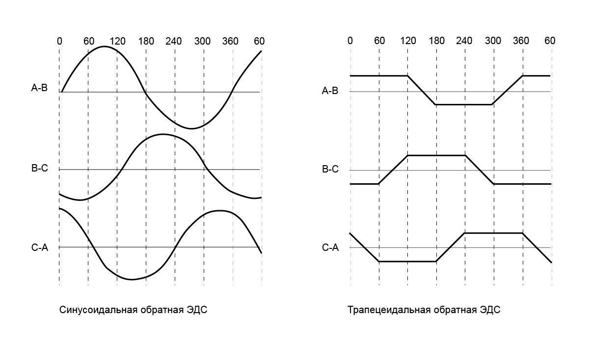

Обратная ЭДС: синусоидальная и трапецевидная форма
При вращении ротора СДПМ в обмотках статора индуцируется обратная электродвижущая сила (ЭДС) – напряжение, направленное навстречу питающему. Форма обратной ЭДС – синусоидальная или трапецеидальная –играет ключевую роль при выборе алгоритма управления, настройки преобразователя частоты и выборе типовых решений в контуре АСУ ТП(рис. 3).
Рис. 3. Виды обратной ЭДС
Синусоидальная ЭДС характерна для двигателей с распределенной обмоткой статора. Трапецеидальная ЭДС характерна для двигателей с сосредоточенной обмоткой (BLDC – brushless DC motor), где токи в фазах переключаются поочередно, что меняет полюса в обмотках и ведет ротор вслед за полем.
Выбор формы ЭДС для управления
Правильная идентификация формы обратной ЭДС необходима при выборе преобразователя и режима управления.
В промышленности чаще используют машины с распределенной обмоткой – то есть форму синусоидальной ЭДС: они обеспечивают более плавное управление и пригодны для прецизионных систем. Такие решения повышают точность, снижают потери и облегчают интеграцию с современными цифровыми системами управления.
Трапецеидальная ЭДС требует трапецеидального управления с коммутацией фаз по позиционным меткам. Этот метод проще, но менее плавный, а значит ограничивается применением в задачах с менее жесткими требованиями к точности.
