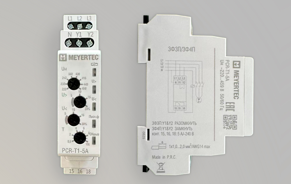

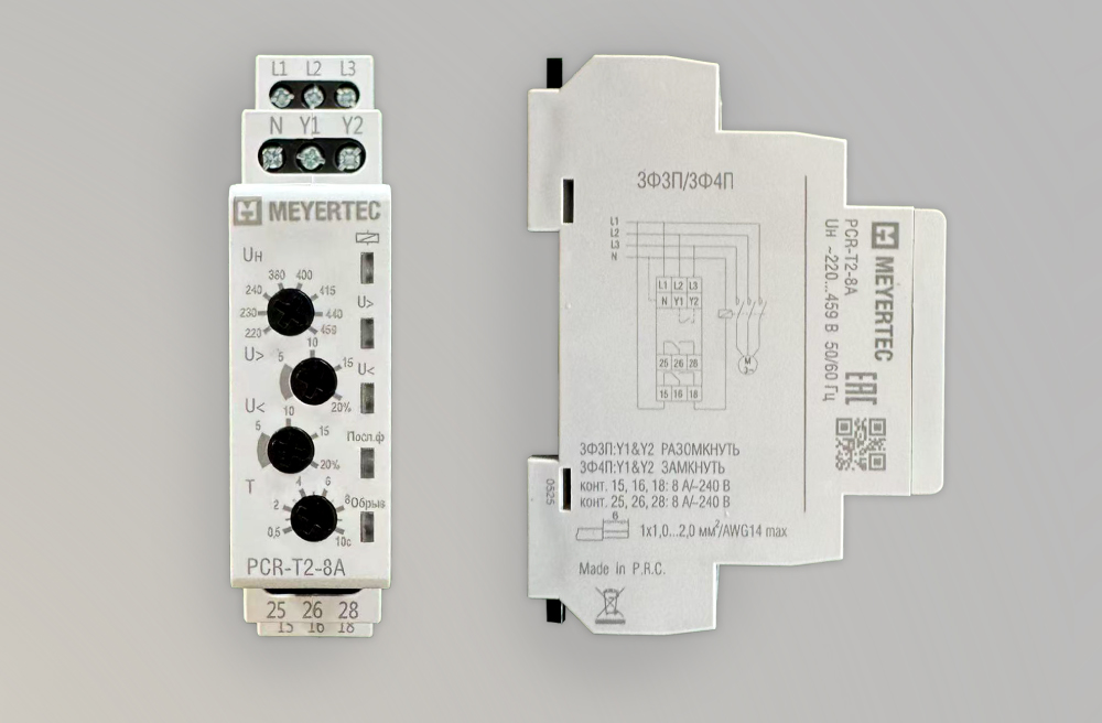

Обычно защитные реле работают по принципу электромагнитных реле, быстро изолируя двигатель и тем самым защищая его. Примером таких реле являются реле MEYERTEC PCR (старт продаж запланирован на 3 квартал 2025 года), позволяющие защищать асинхронные двигатели от перегруза и перекоса фаз как в трехпроводной схеме подключения, так и в четырехпроводной (с нейтралью).
Реле контроля фаз MEYERTEC PCR

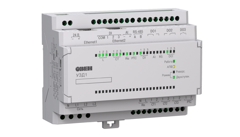

Хорошим примером такого рода приборов является устройство защиты двигателя ОВЕН УЗД1.
УЗД1 — это система защиты и управления двигателем, которая обеспечивает мгновенный мониторинг всех его параметров. Прибор позволяет производить пуск, реверс и останов электродвигателя путем управления внешними контакторами или другими устройствами для пуска двигателя.
Особенностями данного прибора является быстрый ввод в эксплуатацию за счет удобной настройки в Owen Configurator через современные интерфейсы связи (RS/ETH/USB) и передача текущих параметров двигателя. Это позволяет предупредить аварийное состояние двигателя и его выход из строя. Помимо защитных функций УЗД1 позволяет реализовать запуск двигателя в режиме двухступенчатого пуска (схема «звезда-треугольник» и схема с добавочными резисторами). В качестве датчиков прибор использует датчик температуры и стандартные трансформаторы тока (номинальный ток вторичной обмотки 1 А или 5 А).
Устройство защиты двигателя УЗД1

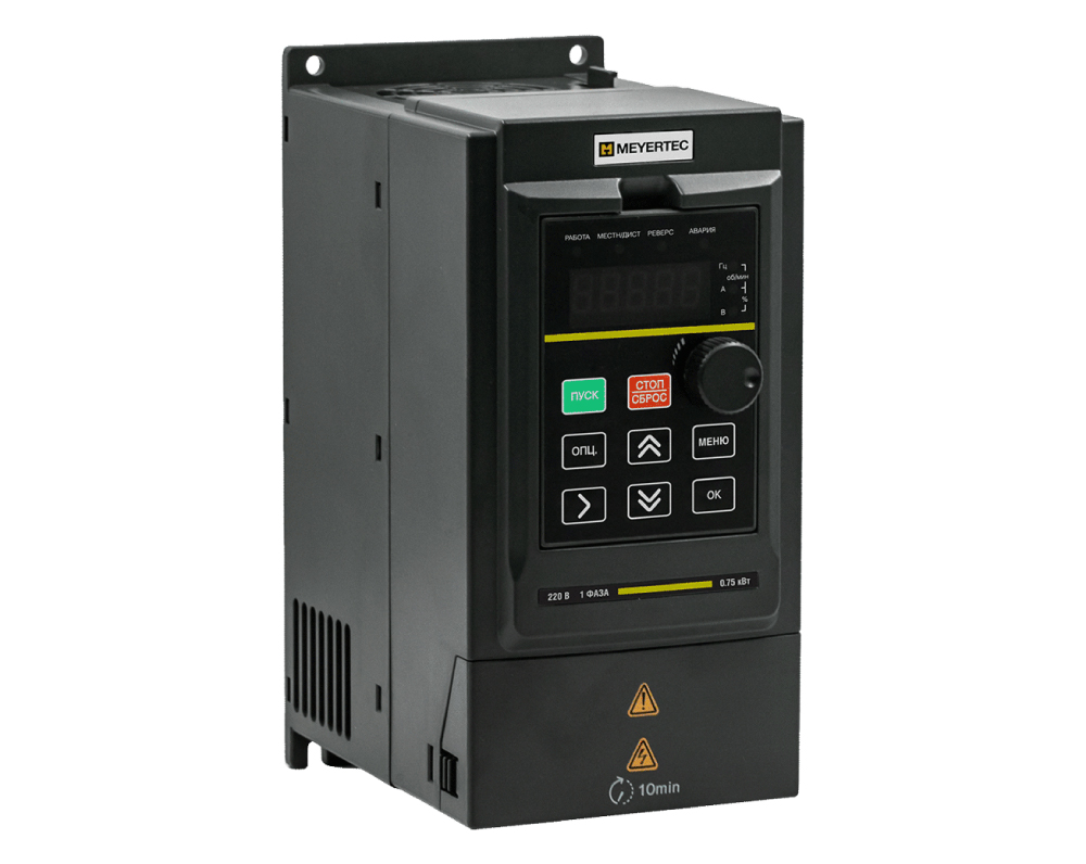

Несколько проще обстоит дело с построением защиты двигателя в системах, где им управляет частотный преобразователь. Онконтролирует состояние двигателя и сети, поэтому без дополнительных устройств можетне только осуществлять управление частотой вращения двигателя, но и обеспечивать его полную защиту по току, напряжению и температуре.
Такой функционал поддерживается, например, в новых частотных преобразователях под брендом MEYERTEC и ОВЕН.
Частотный преобразователь MEYERTEC VFD1

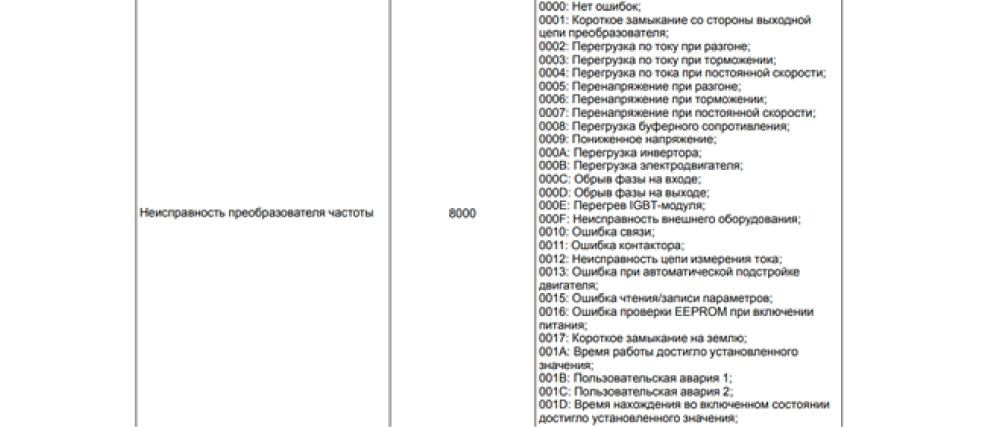

Помимо защитных функций частотный преобразователь выполняет функцию передачи данных на верхний уровень с помощью выходов или по интерфейсу с помощью специального регистра аварий (чаще называется – слово состояния). Чаще всего такой регистр представляет из себя битовую маску, каждый бит которой отвечает за определенный вид аварии.
Слово состояния ПЧ MEYERTEC (пример)
