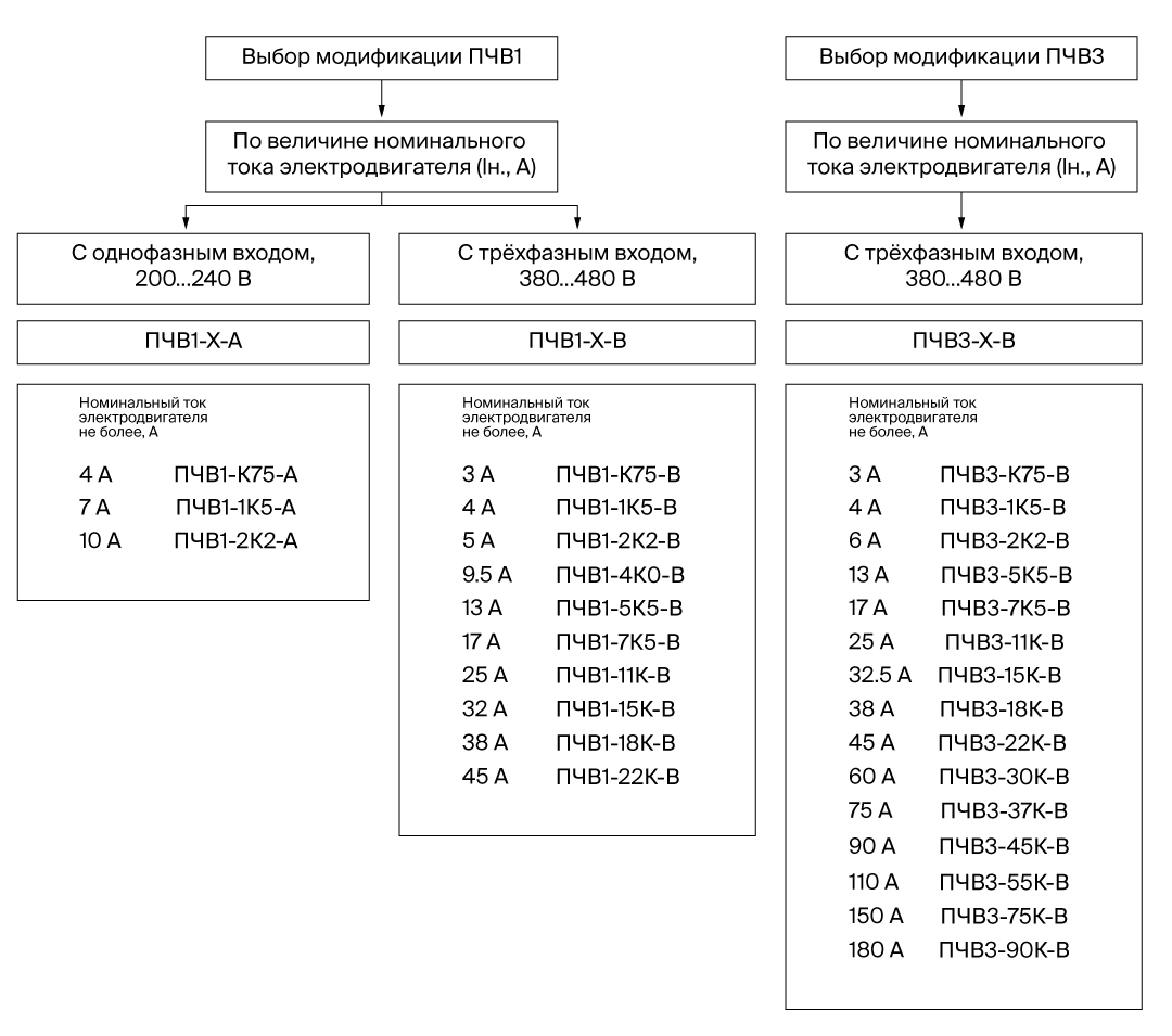

Как выбрать преобразователь частоты для 3-фазного двигателя
Выбор преобразователей частоты – одна из задач проектирования электропривода. При этом учитывают несколько ключевых параметров.
Ток или мощность, другие основные параметры
Для выбора ПЧ по комплексной электрической мощности и номинальному току электродвигателя используют следующие выражения:
  • Iпч = (1,05…1,1) × Iдв, где Iпч и Iдв – номинальный ток преобразователя частоты и двигателя, соответственно, интервал 1,05…1.1 – коэффициент запаса (отношение величины максимального тока к номинальному значению);
  • Рпч = Uдв × Iдв × √3 / 1000, где Pпч – искомая мощность ПЧ, Uдв и Iдв – напряжение и ток двигателя, соответственно.
Выбор по току осуществляется с некоторым запасом, для этого введен соответствующий коэффициент. Чем выше нагруженность привода – тем больше выбирают коэффициент.
Коэффициент запаса по выходному току преобразователя частоты указан в таблице ниже.

После выполнения расчетов выбирают наиболее близкое значение номинальных параметров ПЧ по таблице типоразмеров. При этом ток или мощность преобразователя должны быть больше или равны аналогичным характеристикам двигателя.
