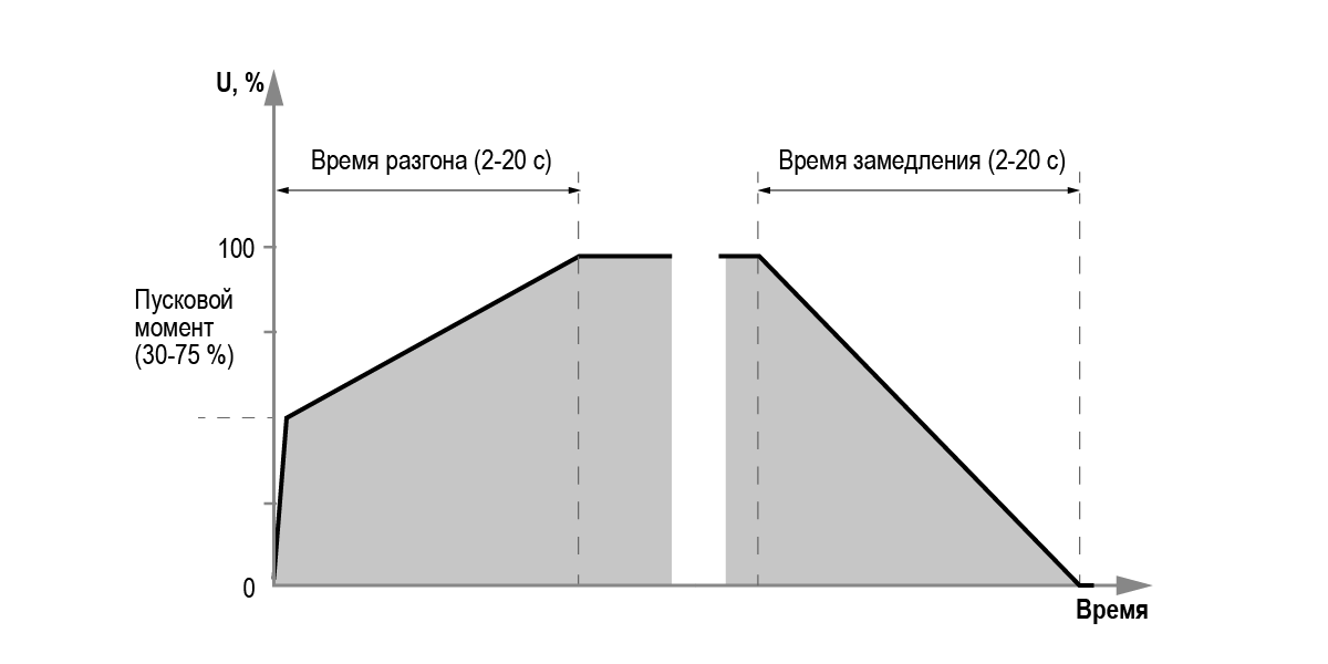

Время разгона и торможения, величина пускового момента задаются переключателями в пределах 1-20, 0-20 секунд,
0-70 % от номинального, соответственно.
Зависимость пускового момента от времени разгона и торможения

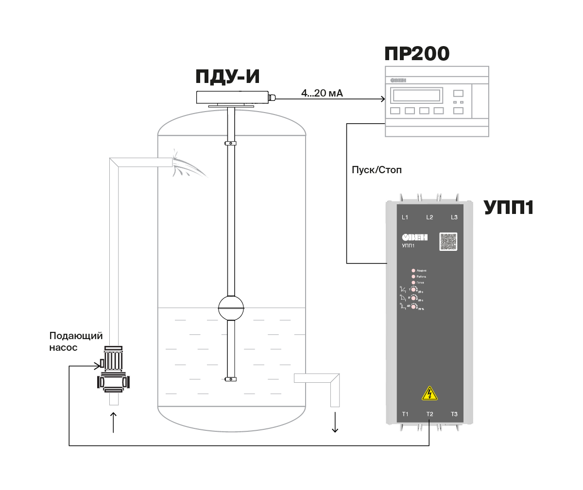

Применение устройства плавного пуска на скважинах, канализационных станциях
УПП широко используют в электрических приводах насосов, установленных на скважинах и канализационных насосных станциях. Рассмотрим пример применения устройства плавного пуска ОВЕН в системе управления по уровню.
Применение УПП1 в системе управления по уровню
Подающий насос включается при достижении нижнего допустимого уровня резервуара и отключается при достижении верхнего.
При высоком расходе воды количество пусков и остановок электродвигателя также возрастает. Частые запуски напрямую от сети могут привести к перегреву обмоток, ускорению старения изоляции, межвитковым замыканиям. УПП ОВЕН обеспечивает значительное уменьшение пускового тока и продлевает срок службы двигателя насоса.

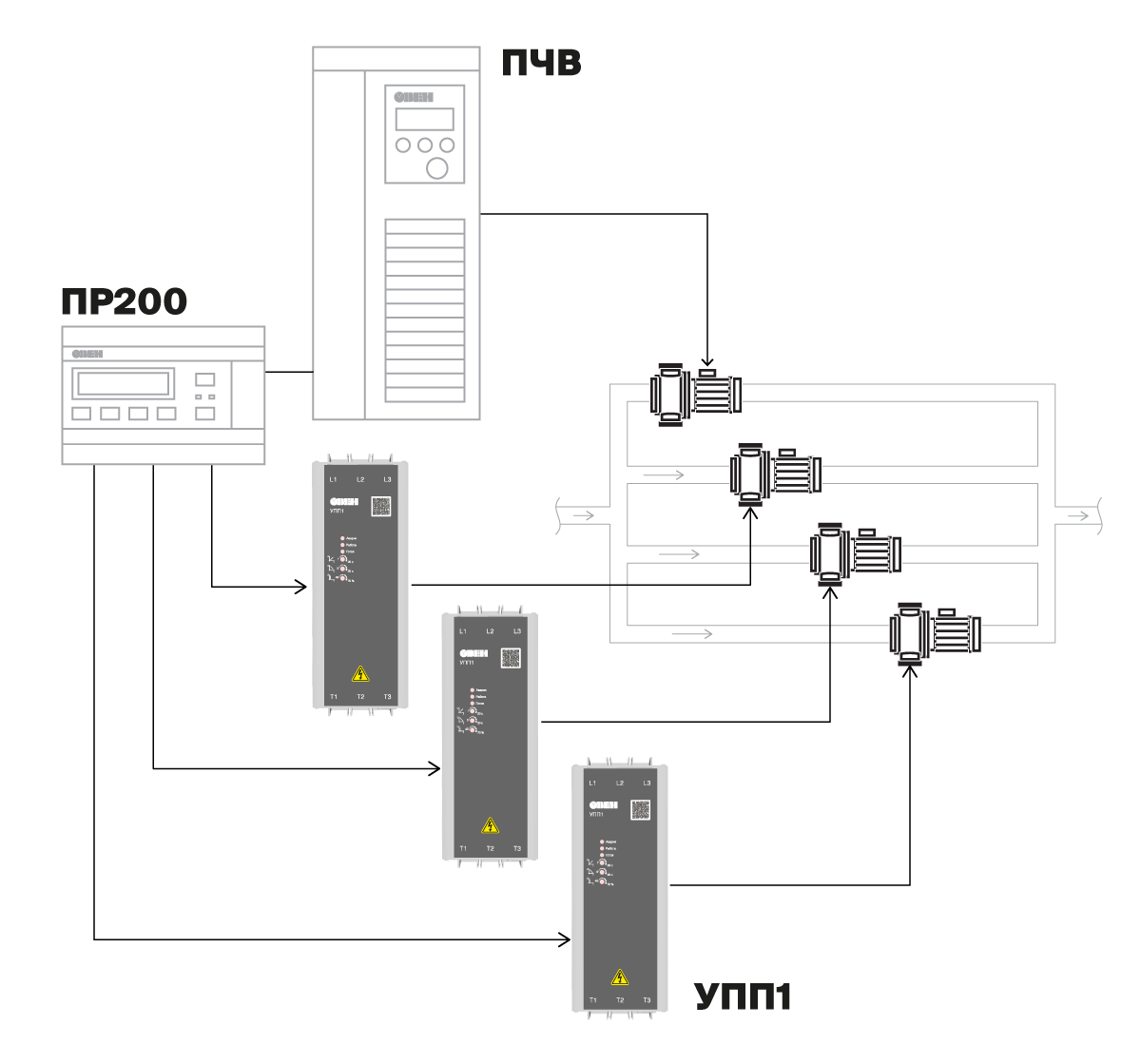

Применение устройства плавного пуска на повысительных насосных станциях
УПП ОВЕН применяют на повысительных станциях в каскадных схемах управления. На представленном примере основной насос регулируется преобразователем частоты ПЧВ.
Применение УПП1 на повысительной станции
Устройство плавного пуска по сигналу от программируемого реле включает добавочные насосы при недостаточном напоре.
УПП обеспечивает плавный пуск и остановку агрегатов и существенно снижает вероятность резкого скачка давления.
Таким образом устройства плавного пуска минимизируют главный недостаток ступенчатого управления группой насосов – гидравлического удара при запуске дополнительных агрегатов.
