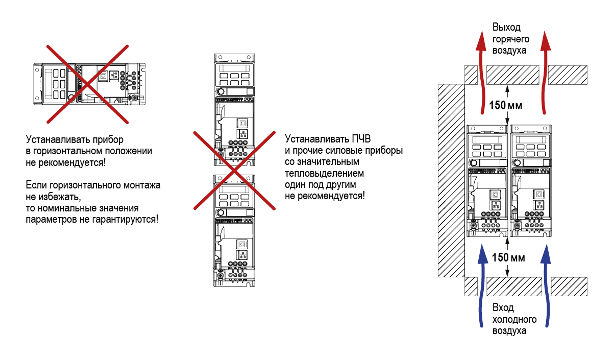

Место для размещения преобразователя частоты выбирают с учетом требований к монтажу, указанных в руководстве по эксплуатации. ПЧВ ОВЕН можно устанавливать вплотную к стене шкафа, преобразователи частоты других производителей требуют наличия зазора.
ПЧ устанавливают исходя из следующих рекомендаций:
  • Оборудование в корпусе со степенью защиты IP20 устанавливают в шкафах и щитах. ПЧ со степенью защиты IP54 и IP65 допускается размещать на открытых площадках и в запыленных помещениях.
  • Рекомендуемое расстояние от передней и задней стенки шкафа до частотного преобразователя составляет от 150 мм.
  • Размещение ПЧ или других выделяющих тепло устройств одно за другим запрещается. Монтажное положение преобразователей частоты должно соответствовать рекомендациям производителя.
  • Преобразователь частоты располагают на максимальном удалении от источника сильных электромагнитных полей, которые могут вызвать сбои в работе устройства.

Щит или шкаф для преобразователя частоты выбирают по суммарному тепловому выделению и габаритам всех электроаппаратов. При этом должно быть обеспеченно необходимое расстояние между аппаратами, а также достаточный отвод тепла. В ряде случаев может потребоваться принудительная вентиляция достаточной производительности.

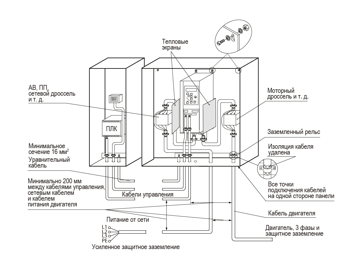

Для начала клемму ПЧ присоединяют к заземляющему контуру. Подключение осуществляется проводами с медной жилой 10 мм2 или 16 мм2 с алюминиевым проводником. При обрыве заземляющего проводника должно быть предусмотрено автоматическое отключение преобразователя частоты. Корпус также должен быть занулен через клемму «РЕ» проводом не меньшего поперечного сечения, что и заземление.
Защита преобразователя частоты осуществляется при помощи предохранителей и автоматического выключателя, которые устанавливают между ПЧ и сетью. Выбор аппаратов защиты делают по стандартной методике.
Подключение силовых линий привода осуществляется экранированными или неэкранированными кабелями, рекомендованного производителем сечения (Таблица 1). Его площадь указана в инструкции по эксплуатации частотного преобразователя.

При длине кабеля от преобразователя частоты до двигателя 50-300 м рекомендуется установка моторных дросселей. Устройства уменьшают вероятность срабатывание защиты ПЧ из-за асимметрии емкостных фазных токов.
Для снижения влияния высших гармоник между сетью и преобразователем частоты ставят сетевые дроссели. При несоответствии возникающих радиопомех требованиям ЭМС используют специальные фильтры, которые включают в цепь перед двигателями.
Для линий управления ПЧ требуется использовать экранированные многожильные кабели с сечением, соответствующим требованиям производителя. Для модельного ряда ПЧВ1 сечение контрольных кабелей выбирают из Таблицы 2.

Трассы проводников организовывают с минимальным количеством пересечений, при этом угол пресечений должен составлять 900. Расстояние между силовыми и контрольными кабелями должно быть не меньше 300 мм. Запрещается совместная прокладка силовых и управляющих линий в одном лотке или трубе.

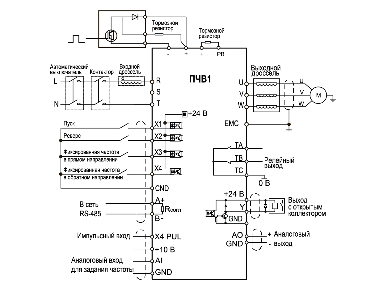

Подключение ПЧВ1 осуществляется согласно схеме, представленной ниже.
Схема подключения ПЧВ1

Завершают работы выполнение настроек и первого пуска. К последнему этапу приступают только после полной сборки схемы внешних электрических подключений, проверки качества и правильности монтажа. Порядок выполнения первого пуска следующий:
  1. Подают напряжение на преобразователь частоты и электродвигатель.
  2. Отрывают настройки, устанавливают характеристики двигателя.
  3. Запускают электродвигатель.
  4. Проверяют направление вращения вала, при его несоответствии заданному переустанавливают настройки «Направление вращения» или меняют местами 2 фазы питания двигателя.
  5. Выбирают в настройках автоподстройку параметров двигателя в зависимости от условий: с вращением, без вращения или только сопротивление статора.
  6. Задают скалярный или векторный режим управления, устанавливают источник сигнала запуска и регулирования скорости.
  7. При отсутствии отклонений завершают первый пуск.
