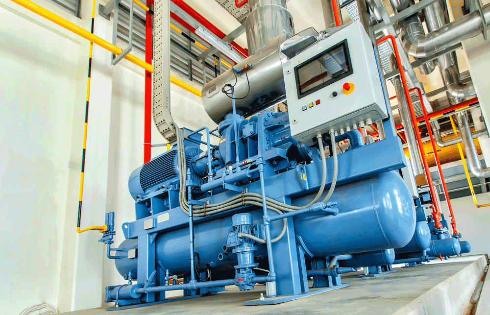

Холодильные установки широко применяются в самых различных отраслях: от сельского хозяйства и торговли до научных разработок. Агрегаты состоят из следующих основных узлов: компрессоры, конденсаторы, испарители.
Компрессор в холодильных установках предназначен для сжатия хладагента. В оборудовании с переменной производительностью устанавливают поршневые и винтовые агрегаты. Для изменения производительности компрессоров такого типа применяют соленоидные клапаны и золотниковые механизмы. При этом независимо от текущей производительности потребление электроэнергии агрегатов остается постоянным. Такие способы регулирования целесообразны только в очень ограниченном диапазоне.
Конденсаторы в холодильных установках предназначены для преобразования паров хладагента в жидкое состояние и отвода тепла в окружающее пространство. Для повышения эффективности в узлах применяют вентиляторы. Частота их вращения постоянна и большую часть рабочего времени вентиляторы работают в режиме недозагрузки, что вызывает существенный перерасход электроэнергии.
Общий вид холодильной установки

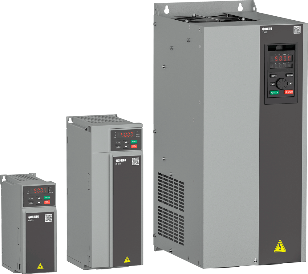

Для повышения эффективности и расширения технических возможностей электропривода компрессоров и вентиляторов применяют преобразователи частоты. Рассмотрим преимущества использования ПЧВ ОВЕН в холодильных установках.
Преимущества применения преобразователей частоты ОВЕН в приводах холодильной техники
Частотное регулирование при помощи ПЧВ ОВЕН позволяет уменьшить потребление электроэнергии, увеличить срок службы узлов холодильных установок, снизить уровень шума. Преобразователи частоты быстро и просто устанавливаются, могут работать со специализированными контроллерами для хладотехники ОВЕН и сторонних производителей, поддерживают работу с облачным сервисом мониторинга OwenCloud.
Преобразователи частоты ОВЕН
