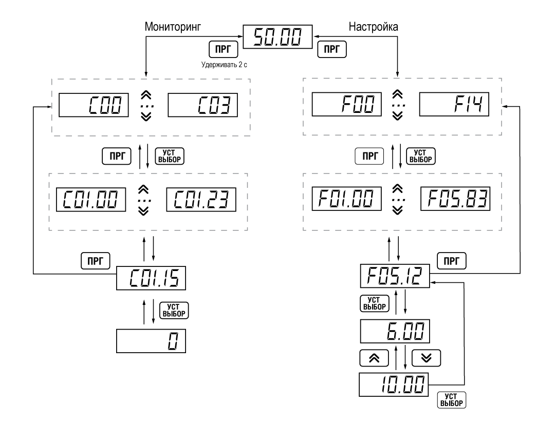

Программирование преобразователя частоты сводится к внесению и сохранению заданных условиями электропривода параметров. Для этого используют интегрированные или съемные локальные панели оператора. При помощи последних настройки можно переносить на другие ПЧ. Доступ к параметрам для настройки ПЧ обеспечивается через меню. В процессе последовательно открывают каждый параметр, вносят и сохраняют данные.
Для удобства поиска параметры разделены на тематические группы, каждой из которых присвоен буквенно-цифровой идентификатор. Каждый параметр также пронумерован.

Настройки также можно переносить с внешней панели оператора. При этом выполняют следующую последовательность действий:
  • подключают панель к ПЧВ с помощью кабеля;
  • входят в меню, выбирают раздел «Настройки»;
  • выставляют значение 11 параметра F00.04;
  • отключают выносную панель от ПЧВ;
  • присоединяют панель к ПЧВ, на который нужно перенести настройки;
  • выполняют вход в раздел меню «Настройки»;
  • выставляют значение 22 параметра F00.04.
