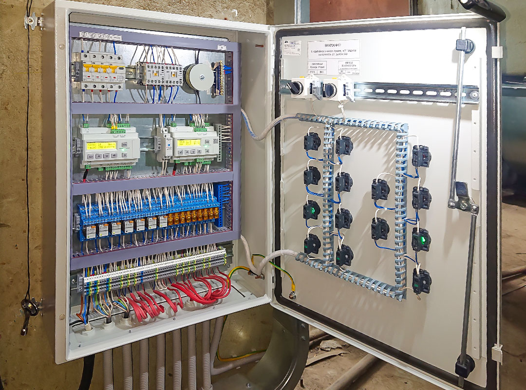

Шкафы управления

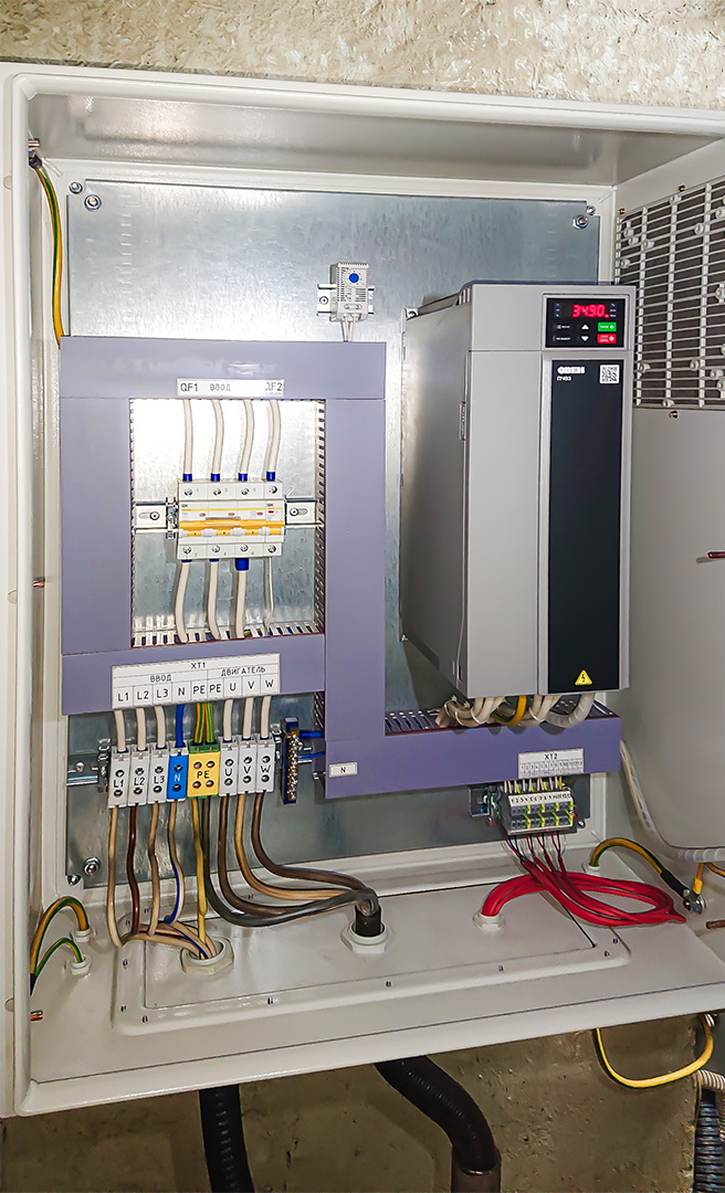

Регулирование производительности вентиляторов реализовано через частотные преобразователи ОВЕН ПЧВ3. Контроллер формирует управляющее воздействие по температуре приточного воздуха, а преобразователь частоты обеспечивает плавное изменение скорости вентиляторов. В результате система перешла от фиксированных режимов к непрерывному регулированию без частых пусков.
Шкафы управления

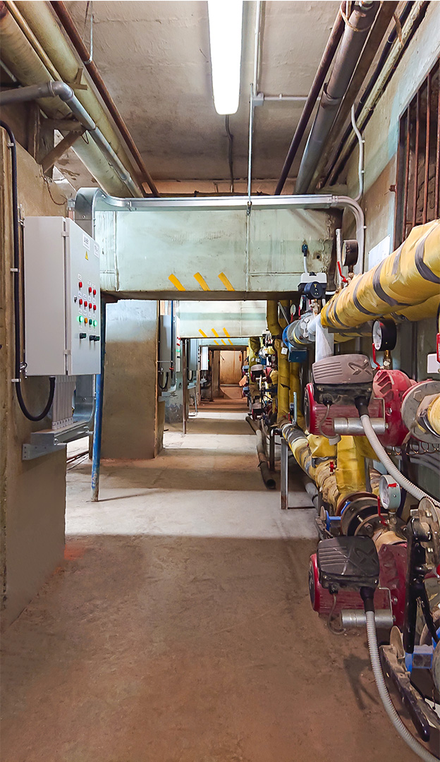

В процессе работы стало понятно, что типовым проект не будет – существующие смесительные узлы имели конфигурацию с резервным насосом. Важно было корректно организовать переключение между рабочим и резервным, учитывать аварийные ситуации и фиксировать режимы работы. Так как контроллер ТРМ1033 не поддерживает такую схему, для управления насосной группой был установлен контроллер ОВЕН СУНА-121.

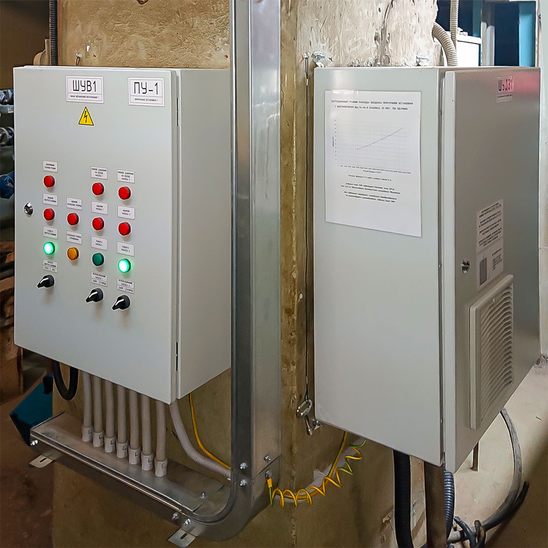

Отдельного внимания требовала эксплуатация вентиляционных камер. Дело в том, что при работе вентиляторов в форкамерах создается значительное понижение давления, из-за которого дверь буквально «прижимает», и открыть ее изнутри становится очень сложно. Это уже вопрос не комфорта, а безопасности. Поэтому в камерах установили кнопочные посты () с аварийной остановкой вентилятора:
  • сигнальные устройства серии MTB5;
  • устройства управления серий MTB2-E и MTB5;
  • кнопочные посты и аксессуары серии MTB2;
  • и клеммы серии MTU.
Также предусмотрен аварийный режим ручного запуска установок при отказе автоматики, а факт входа в этот режим регистрируется СУНА-121 в журнале. В дальнейшем это позволяет понять, что именно происходило с установкой и когда.
