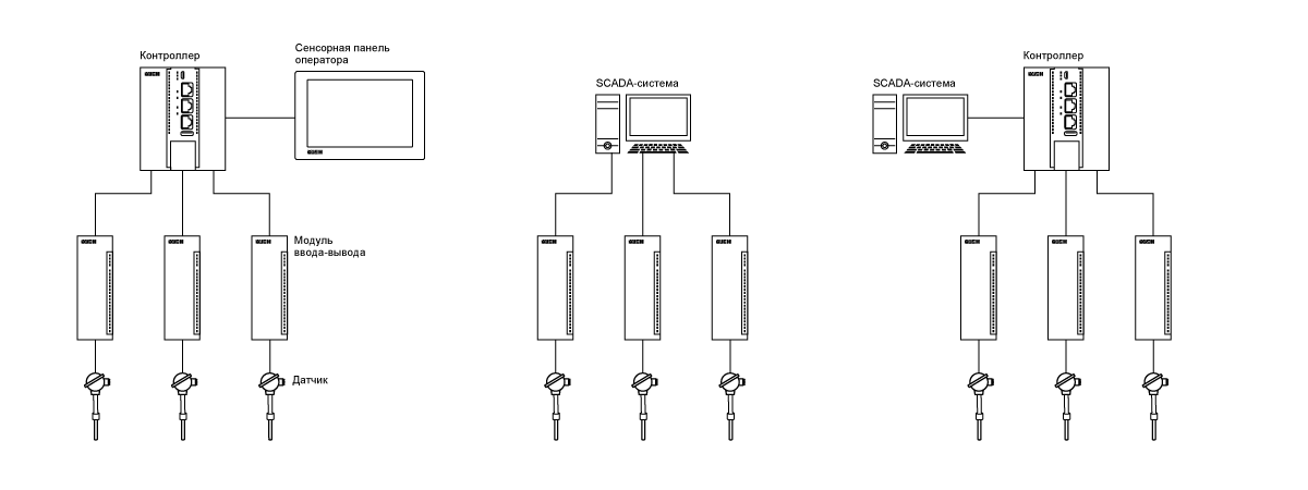

Централизованная архитектура
Это архитектура, когда все ключевые функции управления и обработки данных сосредоточены в одном вычислительном центре (ПЛК/промышленный компьютер/серверы/SCADA), куда собирается информация со всех контролирующих узлов.
Такая архитектура встречается, как правило, на старых или простых производствах и небольших объектах. Она проще в управлении, но уязвимее к сбоям связи.
Плюсы:
  • Простота проектирования и пусконаладки.
  • Лёгкая логика управления.
  • Дешевле на старте.
Минусы:
  • Единая точка отказа.
  • Плохая масштабируемость.
  • Зависимость от связи.
  • Тяжелее модернизация по частям, без остановок.

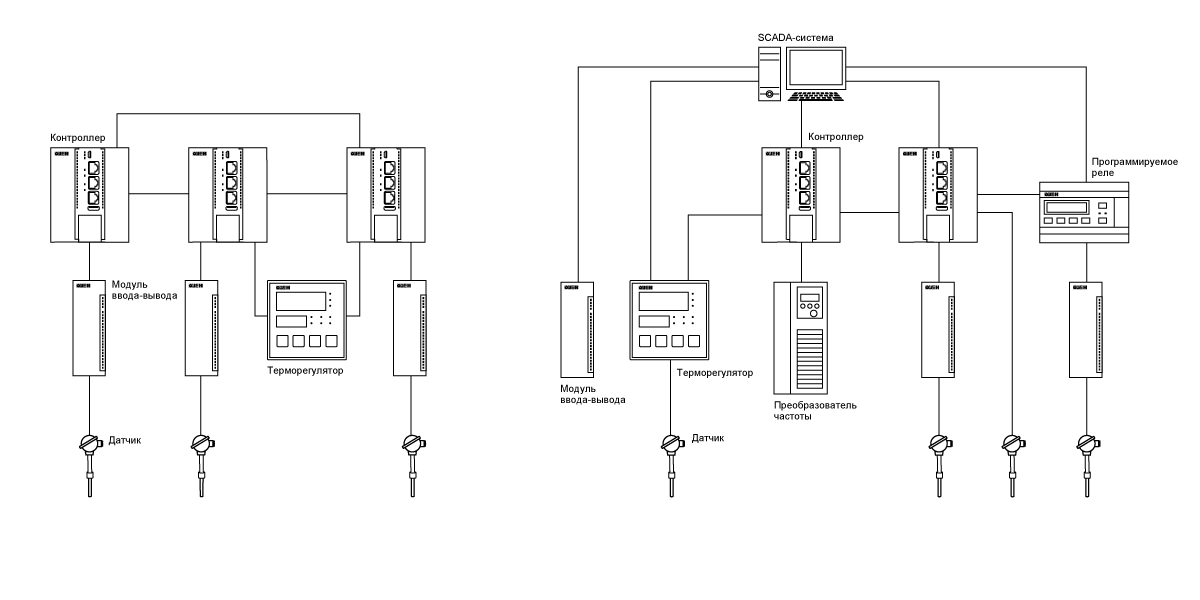

Распределённая архитектура
Это архитектура, когда управление распределено по уровням и контролирующим узлам, и каждый узел управляется своим ПЛК, обеспечивающим автономную работу участка. SCADA-система выполняет функции наблюдения, централизации телеметрии, визуализации и координации действий между узлами, а также архивирования и аналитики.
Такая архитектура распространена на современных заводах и сложных технологических линиях. Она более устойчива к потерям связи и проще масштабируется, поскольку локальные функции продолжают работать при разрыве связи с центром. В то же время распределённые системы сложнее в согласовании логики, отладке и обновлениях — требуются механизмы синхронизации, соответствия версий программного обеспечения контроллеров, а также продуманная структура сетевой сегментации и резервирования.
Плюсы:
  • Высокая отказоустойчивость.
  • Масштабируемость.
  • Устойчивость к сбоям сети.
Минусы:
  • Сложнее проектировать.
  • Выше требования к стандартизации.

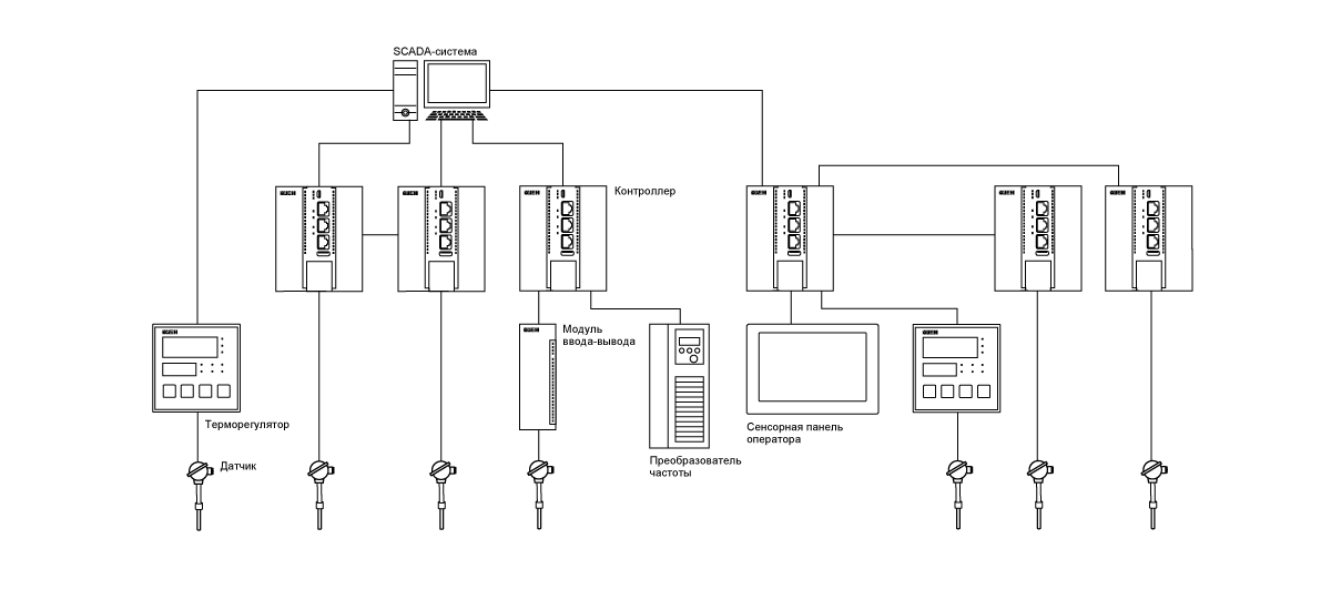

Гибридная архитектура
Это сочетание централизованного и распределённого подхода, когда критически важные процессы управляются локально на уровне ПЛК, а аналитика и хранение данных – централизованно (SCADA/MES/ERP). Такой подход повышает отказоустойчивость и снижает сетевые задержки, особенно на территориально распределённых объектах.
В гибридную архитектуру иногда вводят промежуточный уровень — edge‑устройства или OT‑серверы, которые переносят часть вычислений и логики ближе к источнику: собирают и предобрабатывают данные от групп ПЛК, кешируют и буферизируют при разрывах связи, преобразуют протоколы и выполняют локальную аналитику. Это снижает трафик и сетевые задержки, ускоряет реакцию на события и повышает устойчивость системы. Данные собираются в поле и предобрабатываются на edge, далее отправляются в SCADA/MES/ERP, откуда поступают команды управления системой. Таким образом, управление осуществляется в обратном направлении. Однако добавление такого уровня требует продуманной сетевой сегментации, резервирования, единой политики версий и строгих мер безопасности.
Гибридная архитектура – наиболее распространённый подход на средних и крупных промышленных объектах, где требуется высокая надёжность и устойчивость к сбоям. Часто используется в нефтехимической промышленности, металлургии, машиностроении, энергетике, пищевой промышленности и водоподготовке.
Плюсы:
  • Высокая отказоустойчивость: локальные задачи не зависят от доступности центра.
  • Централизованная аналитика и управление: возможность оптимизировать производство, проводить сквозной анализ и планирование.
  • Гибкость при модернизации: можно постепенно мигрировать участки в новое решение, не останавливая весь объект.
  • Удобство интеграции: верхние уровни легко связываются с MES/ERP и корпоративными системами.
Минусы:
  • Сложность проектирования: требуется чёткое разделение ответственности между элементами архитектуры, согласование интерфейсов, протоколов и форматов данных.
  • Управление конфигурациями: риски рассинхронизации логики ПЛК и edge-устройств, несоответствия версий программного обеспечения и конфликтов при изменениях.
  • Безопасность: больше точек входа и сложнее поддерживать целостную политику доступа, поэтому необходима продуманная сегментация, контроль доступа и мониторинг.
  • Сложность отказоустойчивости: хотя локально система остаётся рабочей, потеря центральной аналитики влияет на диагностику и оптимизацию.
  • Более высокая стоимость внедрения: дополнительное оборудование (edge-устройства, ОТ-серверы, шлюзы), сложная сеть и механизмы резервирования.
