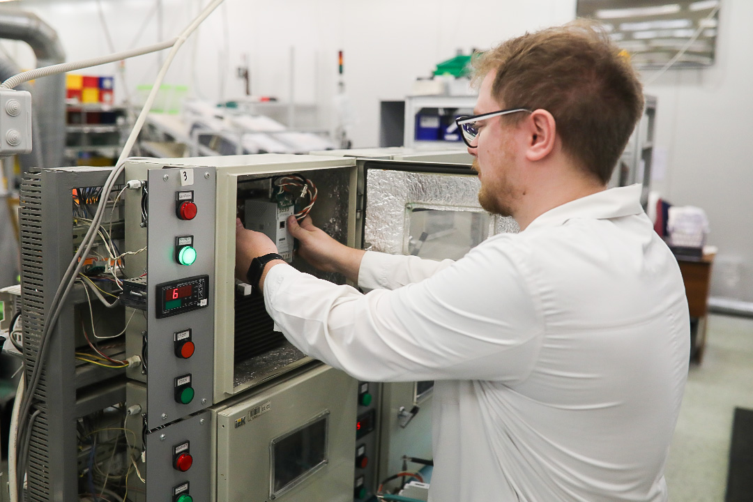

Проверка оборудования

Претензии к выпускаемым изделиям поступают в сервисный центр ОВЕН. Его сотрудники первые, кто реагируют на жалобу и начинают работу. Они передают информацию на завод в диспетчерский аналитический отдел. Там определяют, на какой производственной линейке был выпущен прибор, по которому поступила претензия.

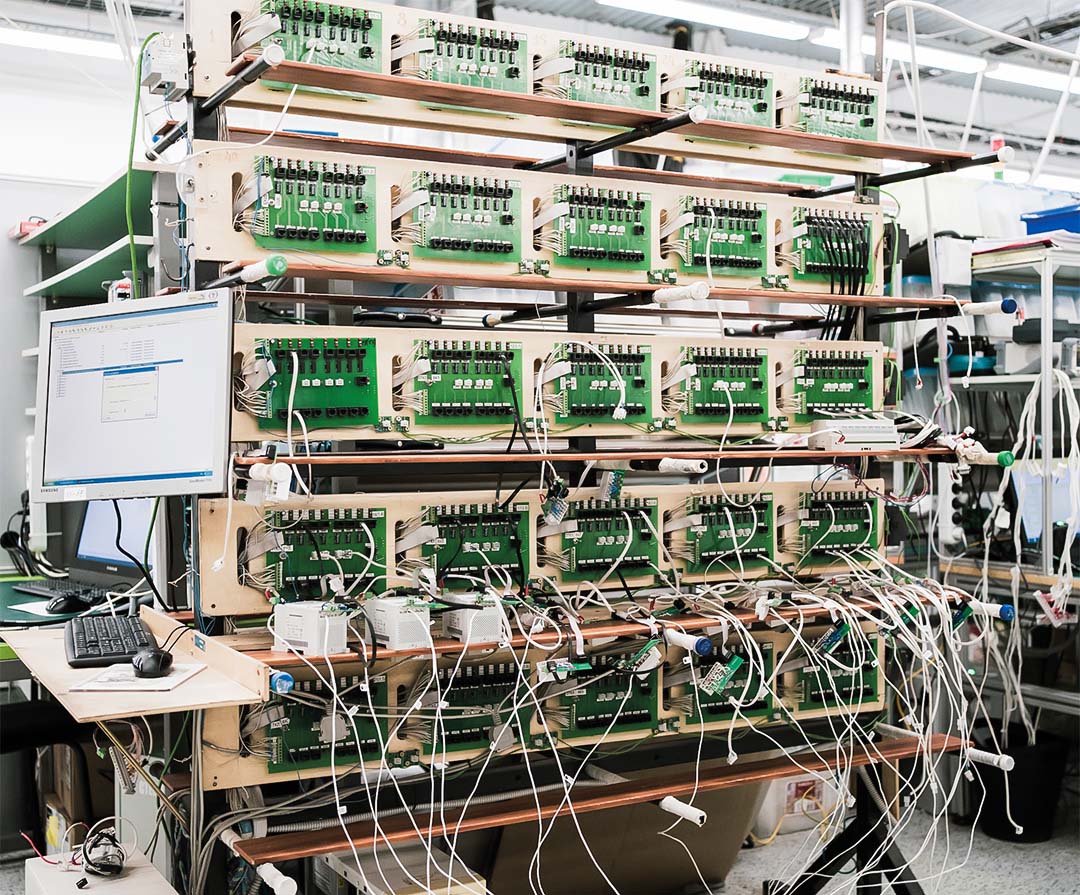

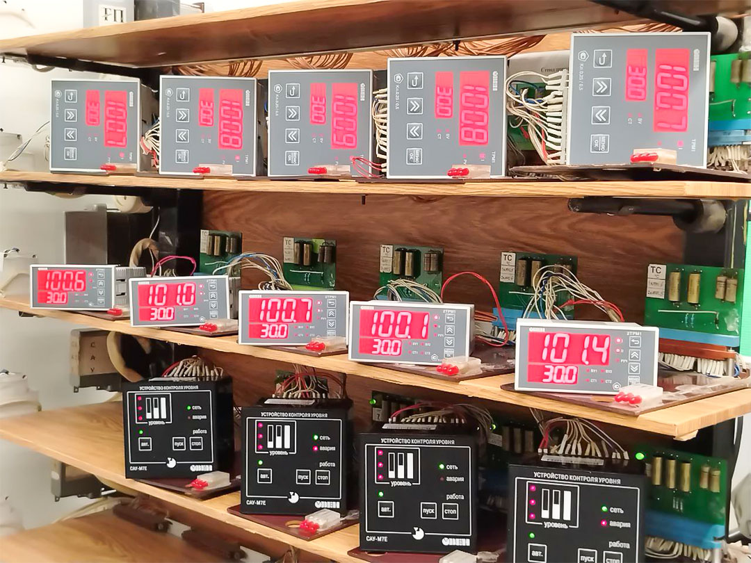

Стенды проверки оборудования
В компании существует общая база, в которой ведется учет инцидентов. Она позволяет находить схожие случаи, чтобы не вести работу по каждому с нуля. В этой базе заводится задача для мастера соответствующей производственной линии. Мастер организует рабочую группу. Сначала собирается небольшой круг специалистов – технологи и заводские инженеры, которые должны идентифицировать саму проблему: то есть, понять, что именно произошло, где проявилась проблема, нужно ли подключить кого-то еще для поиска решения. Если компетенции специалистов рабочей группы не хватает, к решению привлекаются разработчики, испытатели и инженеры отдела подготовки производства.
В задачу команды также входит оценить, насколько проблема шире конкретного случая, затрагивает ли она другие продукты или процессы, и при необходимости принять оперативные меры, чтобы она не распространялась дальше. В число таких мер могут входить проверка склада готовой продукции, анализ изделий, которые находятся в производстве, а в отдельных случаях даже остановка выпуска на время, необходимое для разбирательства. Если риски распространяются на уже поставленное оборудование, происходит уведомление пользователей через группу технической поддержки и сервисные центы с предложением решения.
Ключевой этап работы — поиск корневой причины, которая привела к браку. Разбор строится по принципу «пяти почему», когда участники команды не останавливаются на первом объяснении, а идут к тому, что стало первоисточником проблемы. Как правило, корневая причина находится не в людях, а в системе менеджмента, в правилах, стандартах и принципах организации работы, по которым люди действуют.
