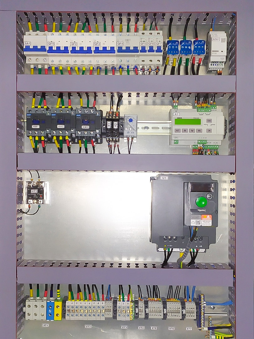

М.С.: В рамках реконструкции автотехцентра специалистами нашей компании были произведены, смонтированы и введены в эксплуатацию два шкафа управления приточной вентиляции на базе контроллеров ТРМ1033. Применение контроллеров линейки ТРМ1033 значительно ускоряет реализацию подобных проектов на всех этапах внедрения за счет использования готовых алгоритмов управления.
Первый шкаф управления вентиляцией отвечает за подачу приточного воздуха в торговый зал, второй – за подачу приточного воздуха в сервисную зону.
Шкаф управления вентиляцией на ОВЕН ТРМ1033
Мы специально разделили управление на две независимые системы: это позволяет гибко управлять режимами работы помещений с различной эксплуатационной нагрузкой. В торговом зале важно поддерживать комфортные условия для посетителей и персонала, тогда как сервисная зона характеризуется повышенными тепловыми нагрузками, связанными с обслуживанием автомобилей и работой технологического оборудования.
Каждый шкаф управления оснащен индивидуальным контроллером ОВЕН ТРМ1033, который реализует алгоритмы регулирования температуры приточного воздуха, управления ступенями нагрева и контроля состояния оборудования.
Для контроля температуры воздуха в системе применены два типа датчиков:
  • ДТС3125-РТ100 – для измерения температуры наружного воздуха;
  • ДТС3032-РТ100 – для измерения температуры воздуха в канале воздуховода.
Реле давления РД30-ДД500 контролируют наличие воздушного потока в воздуховодах, состояние приводных ремней вентиляторов, засорение фильтров.
Контроллеры обрабатывают сигналы от датчиков температуры и реле давления и на основе этих измерений регулируют мощность нагрева и поддерживают заданную температуру приточного воздуха.
Каждая приточная система оборудована электрическим нагревателем, обеспечивающим подогрев наружного воздуха в холодный период года и компенсацией разницы температур.
Для управления первой ступенью нагрева использован принцип ШИМ-регулирования с коммутацией ТЭНов через твердотельные реле KIPPRIBOR, применяемых совместно с радиаторами KIPPRIBOR РТР061.1 и РТР039. Такой способ управления позволяет плавно регулировать тепловую мощность калорифера и поддерживать стабильную температуру приточного воздуха без резких колебаний.
Вторая и третья ступени нагрева реализованы с использованием магнитных пускателей. Эти ступени подключаются при необходимости увеличения тепловой мощности и обеспечивают работу системы в режимах повышенной нагрузки.
Для питания элементов автоматики использованы блоки питания ОВЕН БП30Б. Применение промышленного источника питания позволяет повысить устойчивость системы к перепадам напряжения и обеспечить надежную работу автоматики.
Тепловой режим шкафа обеспечивается штатными средствами охлаждения: решетками с вентиляторами KIPVENT и выпускными решетками для организации циркуляции воздуха внутри шкафа.
Для отвода тепла от электронных компонентов шкафа применены решетки с вентиляторами KIPVENT, а также выпускные вентиляционные решетки.
В данном проекте ТРМ1033 оказался оптимальной основой шкафа управления: за счет готовой логики управления вентиляцией он позволяет реализовать типовую систему без разработки программного обеспечения с нуля, сокращая сроки внедрения и снижая риск ошибок на этапе пусконаладки.
