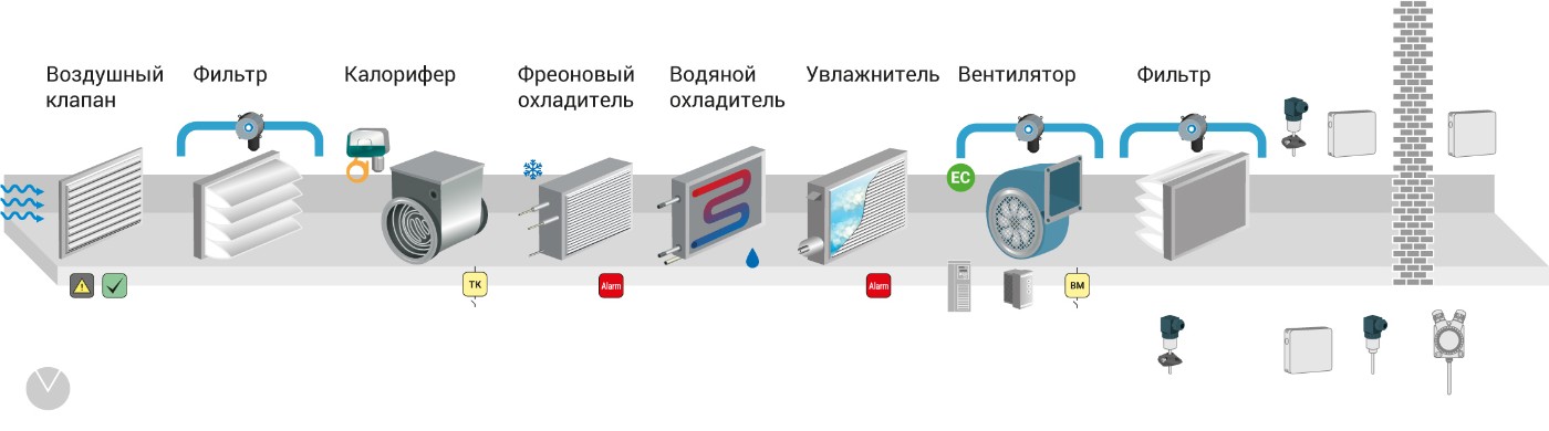

Приточно-вытяжные установки бывают с водяным и электрическим калориферами, с использованием систем рециркуляции или рекуперации, а также с увлажнителями и осушителями. Выбор автоматики для таких систем не прост.
Одним из вариантов являются специализированные контроллеры с готовыми алгоритмами, например, ТРМ1033. Инженеру достаточно настроить датчики и указать параметры поддержания температуры, чтобы система начала работать. К минусам данного решения относится ограниченное количество модификаций, хотя компания ОВЕН постоянно расширяет список алгоритмов, чтобы «покрыть» максимальное количество комбинаций в системе.

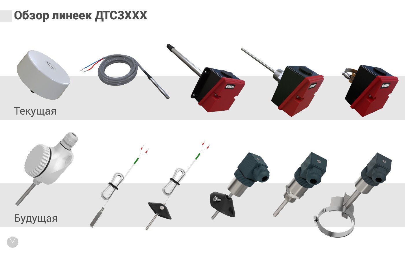

А теперь немного инсайта: компания ОВЕН модернизирует линейку датчиков для систем вентиляции, и уже в этом году выйдет обновление линейки ДТС3ххх. Новая линейка будет выпущена со стандартными для ОВЕН НСХ медными и платиновыми чувствительными элементами, а также мы выпустим к третьему кварталу 2023 года термисторы NTC (NTC3k/ 10k/ 20k).

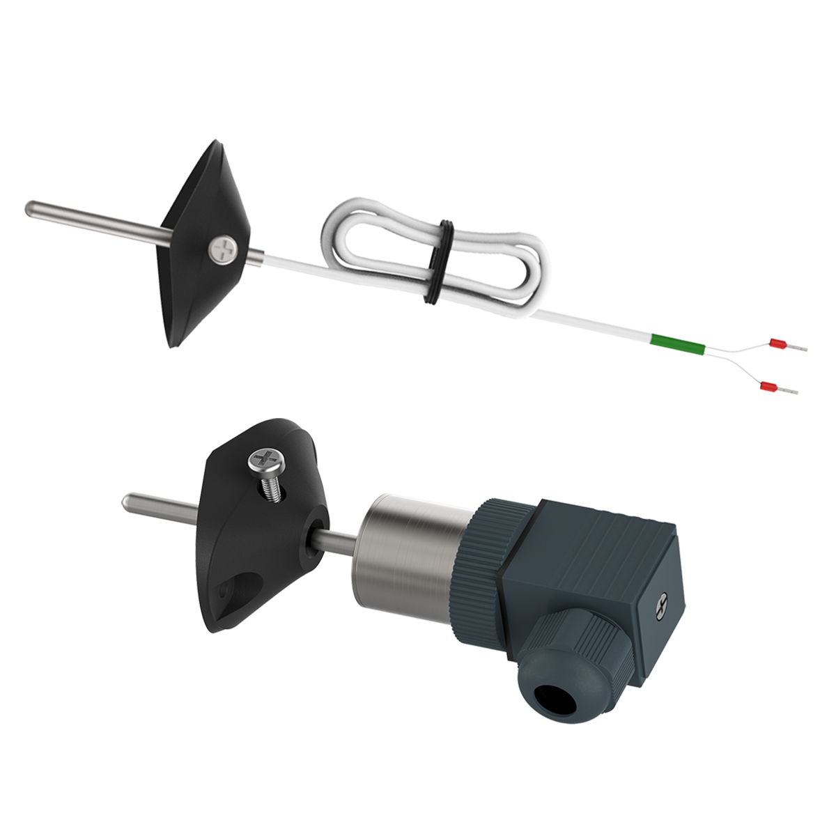

Канальные датчики температуры
Измерение температуры воздуха в канале воздуховода:
  • монтаж на стенку воздуховода с помощью пластикового фланца;
  • глубина погружения регулируется перемещением фланца и зависит от длины монтажной части.

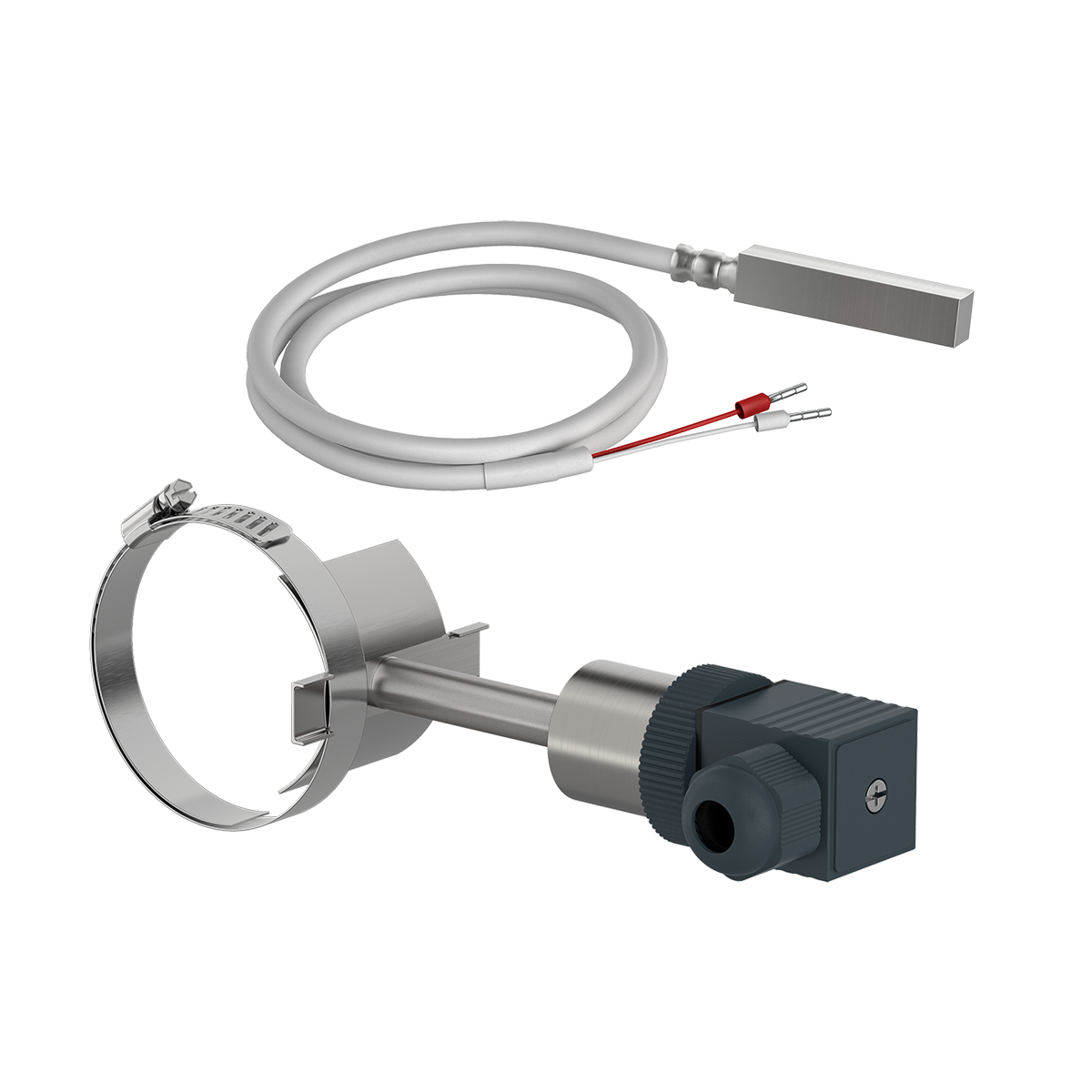

Накладные датчики температуры
Измерение температуры теплоносителя в прямом и обратном трубопроводе (без погружения сенсора):
  • монтаж с помощью хомутов либо стяжек.

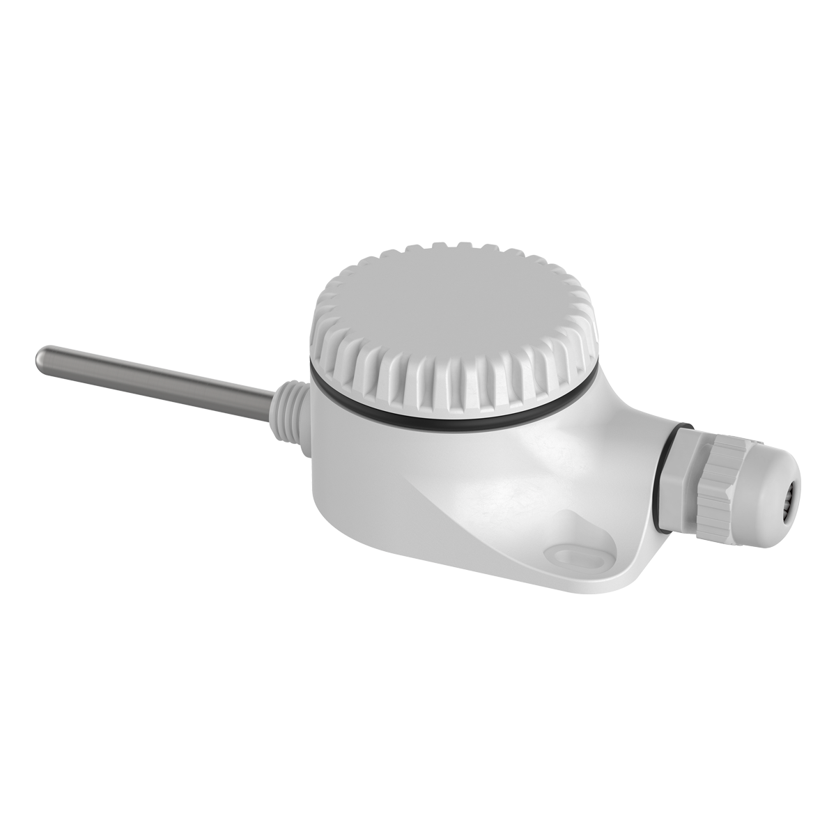

Датчик температуры наружного воздуха
Измерение температуры окружающего воздуха:
  • монтаж на стену;
  • дополнительно экран защиты от солнечных лучей.
Разрабатываемая линейка ДТC3ххх имеет DIN-разъем, который позволяет быстро монтировать датчики на объекте. Для монтажа канальных датчиков предусмотрены специальные крепежи, а также модернизирован накладной датчик на трубопровод. Новая конструкция позволит теплоизолировать контактную медную пластину и при этом оставить удобный доступ для подключения линии связи от прибора.
