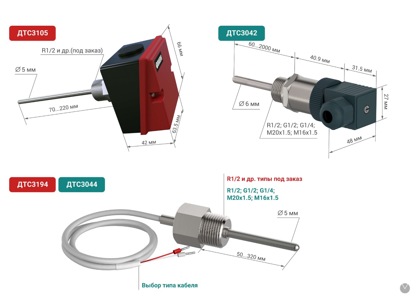

В предыдущих статьях мы рассматривали обновленные модели накладных и канальных датчиков температуры для ОВК. Сегодня расскажем, чем обновленные модели погружных датчиков температуры ДТС3042 и ДТС3044 для систем вентиляции отличаются от снимаемых с производства ДТС3105 и ДТС3194. Подробнее обо всех моделях смотрите на нашем сайте.
Погружные датчики температуры применяются для измерения температуры теплоносителя в трубопроводе. Это актуально для систем с водяным калорифером нагрева (именно такие системы составляют большинство вентиляционных систем в РФ). За счет погружения сенсора непосредственно в трубопровод датчики измеряют температуру достаточно точно и быстро реагируют на изменения температуры.

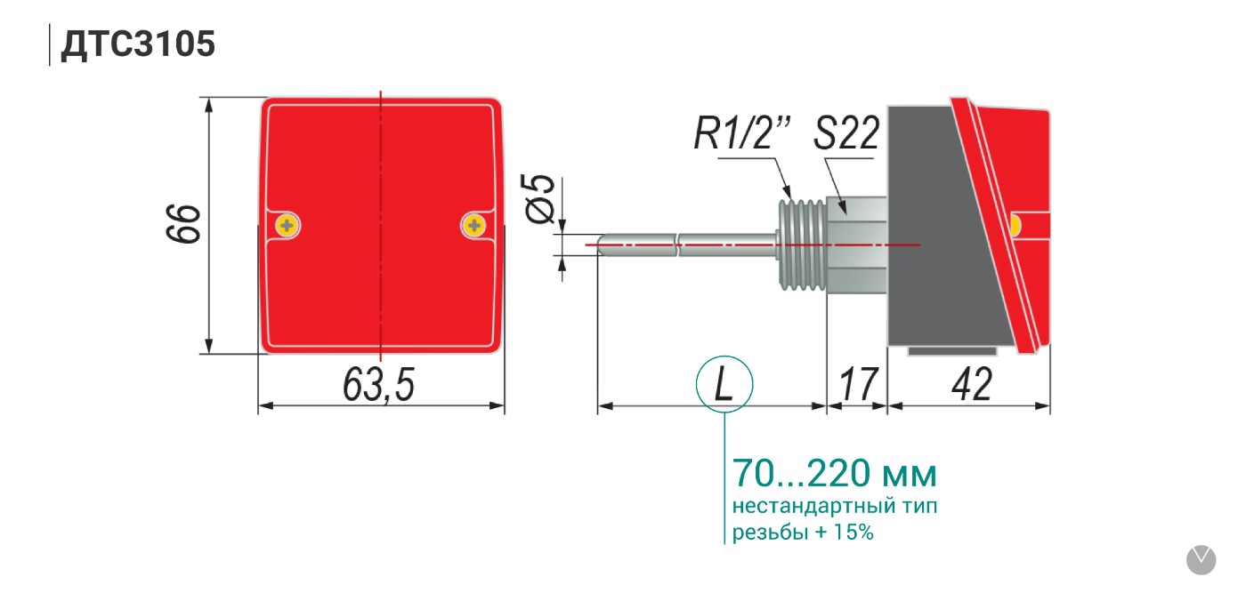

ДТС3105

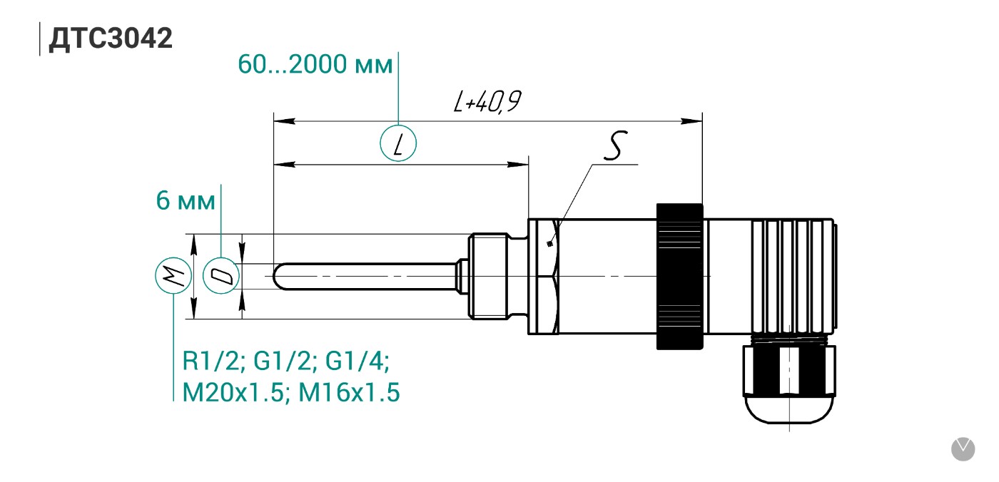

ДТС3042
Модель ДТС3044 не имеет кардинальных видимых конструктивных отличий от модели ДТС3194 – габаритные размеры указаны на рисунке.
L = 50…320 мм

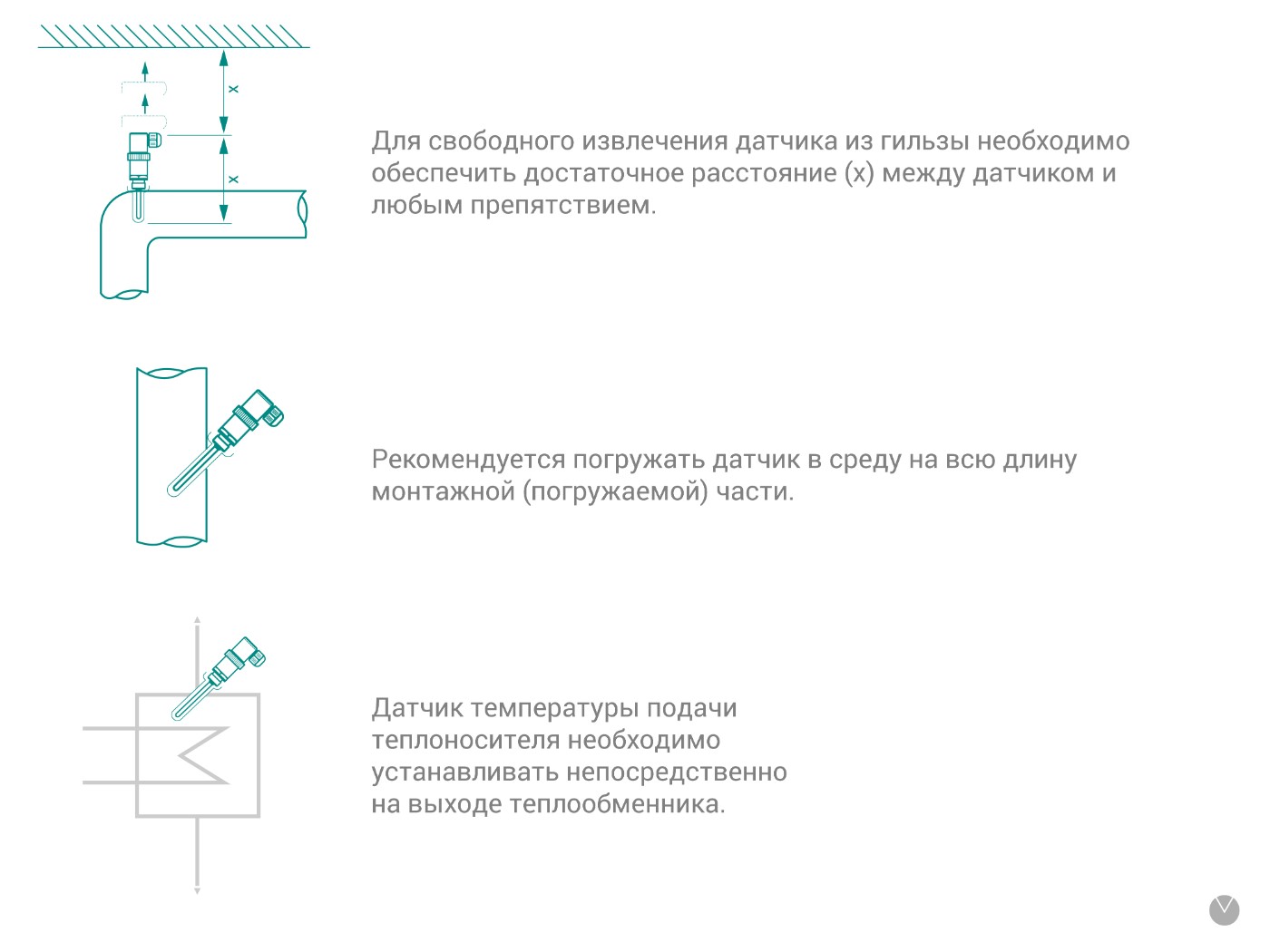

Особенности монтажа погружных датчиков температуры
