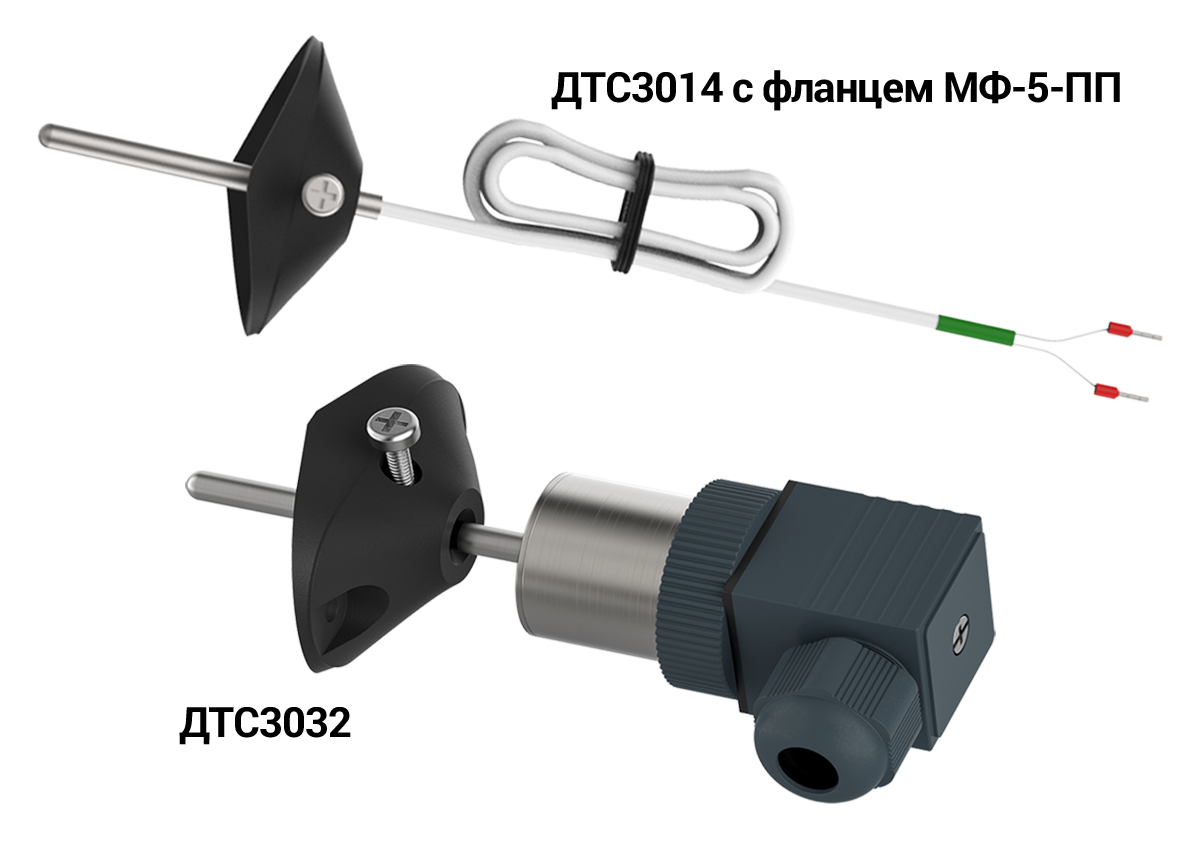

ДТС3014 и ДТС3032
Измерение температуры воздуха в канале воздуховода:
монтаж на стенку воздуховода с помощью пластикового фланца.
Глубина погружения регулируется перемещением фланца и зависит от длины монтажной части.
Для ДТС3014 фланец МФ-5-ПП приобретается отдельно.

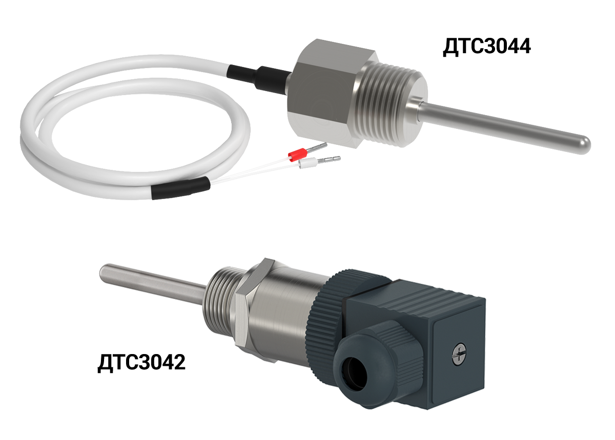

ДТС3044 и ДТС3042
Измерение температуры теплоносителя в прямом и обратном трубопроводе: приварной штуцер (М20х1,5; М16х1,5; G1/2; G1/4: R1/2 и др.).
Монтаж в трубопровод с помощью арматуры.
Защитные гильзы ГЗ.6,3 и монтажные бобышки Б.П.1.

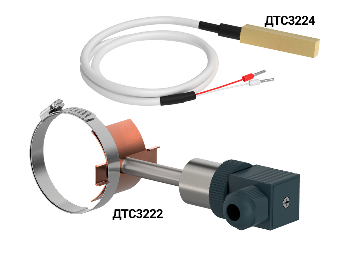

ДТС3224 и ДТС3222
Измерение температуры теплоносителя в прямом и обратном трубопроводе (без погружения сенсора).
Монтаж с помощью хомутов либо стяжек.
Хомуты для ДТС3224 приобретаются отдельно.
В ДТС3222 два хомута в комплекте.

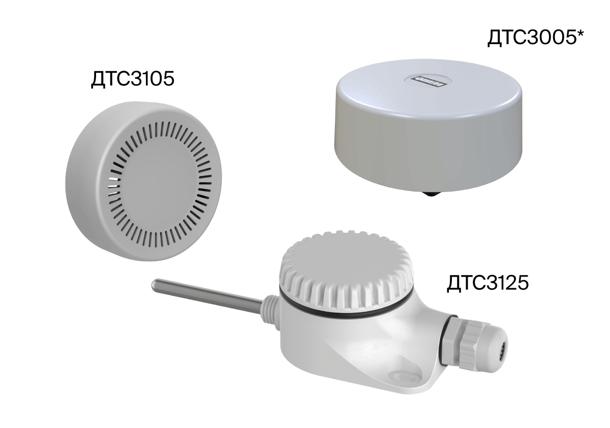

ДТС3125
Измерение температуры окружающего воздуха: монтаж на стену
Экран для защиты от
