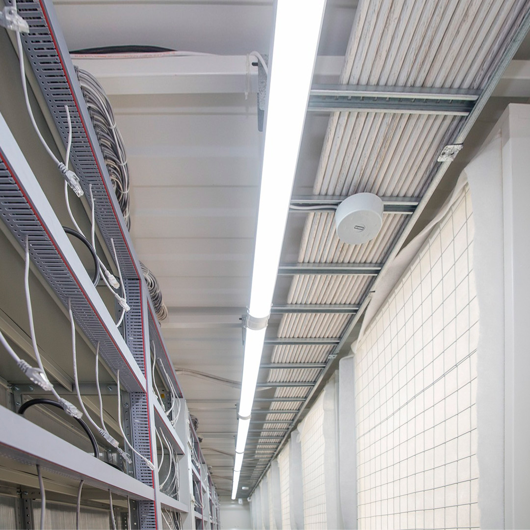

В качестве основного управляющего устройства мы использовали программируемое реле с графическим дисплеем и Ethernet ОВЕН ПР205. Контроль температуры воздуха осуществляется с помощью датчиков ОВЕН ДТС3005 и ДТС125Л, информация с которых непрерывно поступает в систему управления.
Датчик температуры ОВЕН ДТС3005 в помещении ЦОД
Управление вентиляторами осуществляется с помощью частотных преобразователей по ПИД-закону. Система сравнивает текущую температуру с заданным значением и плавно изменяет производительность вентиляции. За счет этого температура поддерживается без резких колебаний, а вентиляторы большую часть времени работают именно с той производительностью, которая необходима в данный момент. Применение частотного регулирования вместо дискретного управления вентиляторами позволило снизить электропотребление системы.
