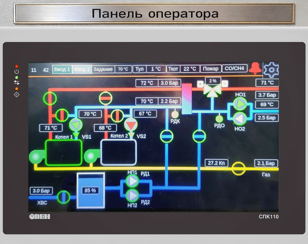

Пароводяная котельная для пищевого производства
Пароводяная котельная на предприятии пищевой промышленности в г. Балаково обладает общей мощностью 3 МВт и производительностью 6 тонн пара в час. Для технологического процесса особенно важно было обеспечить мгновенную реакцию системы на резкие изменения нагрузки, возникающие при запуске автоклавов и варочных котлов.
Мнемосхема на экране панели оператора ОВЕН СПК110
В данном проекте программируемые реле ОВЕН ПР205 в составе многоуровневой системы, управляемой контроллером СПК110, отвечают за управление отдельными технологическими узлами и взаимодействие с исполнительными механизмами, обеспечивая распределенную архитектуру системы.

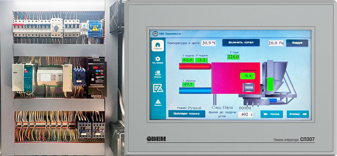

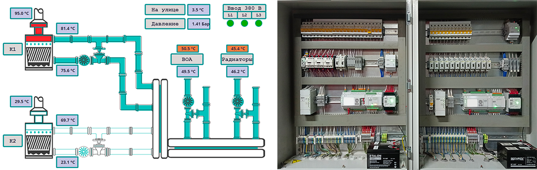

Пеллетная котельная для строительной компании
Пеллетная котельная для отопления нового производственного здания строительной компании в Архангельске построена на базе двух котлов с возможностью поддержания различных температурных режимов в отдельных цехах.
Шкаф автоматики под управлением ОВЕН ПР205 с передачей данных в OwenCloud
Особенностью проекта стало разделение всей автоматики на две взаимосвязанные подсистемы под управлением двух ПР205, объединенных в общую сеть: управление котельной и управление воздушно-отопительными агрегатами. В этих подсистемах программируемые реле координируют работу котлов, насосного оборудования, отопительных контуров и исполнительных механизмов.
