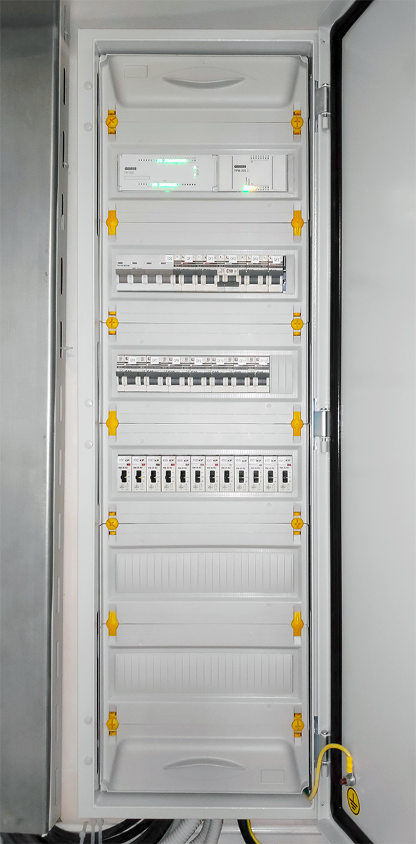

Щит автоматики на базе оборудования ОВЕН

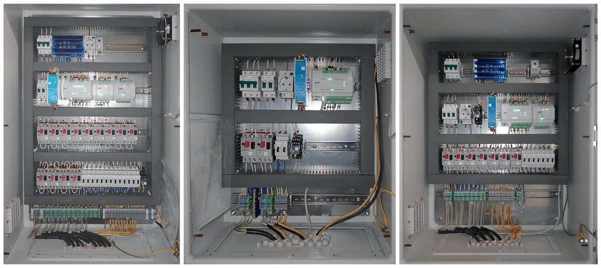

Шкафы управления (вид внутри)​​​​​​​

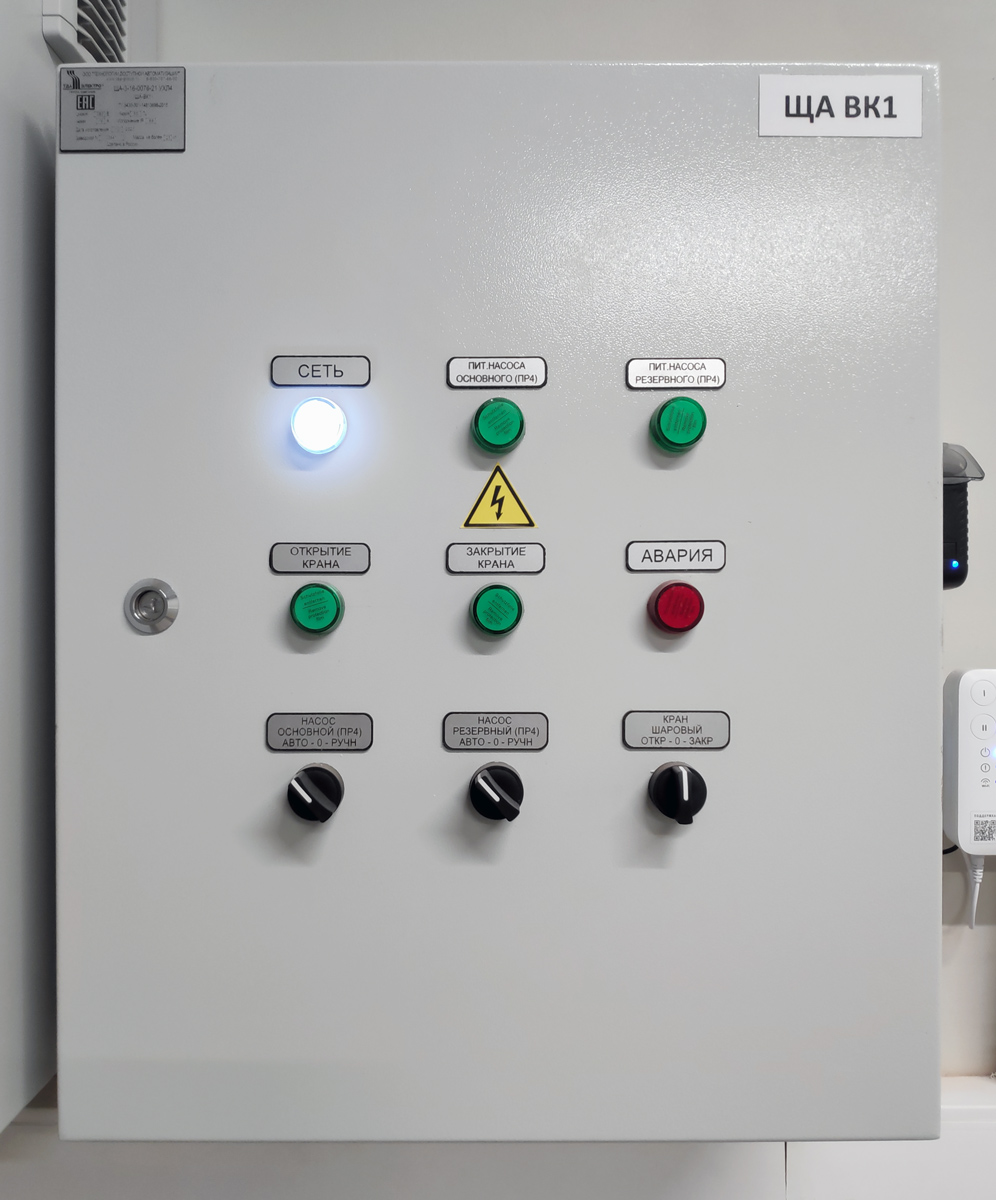

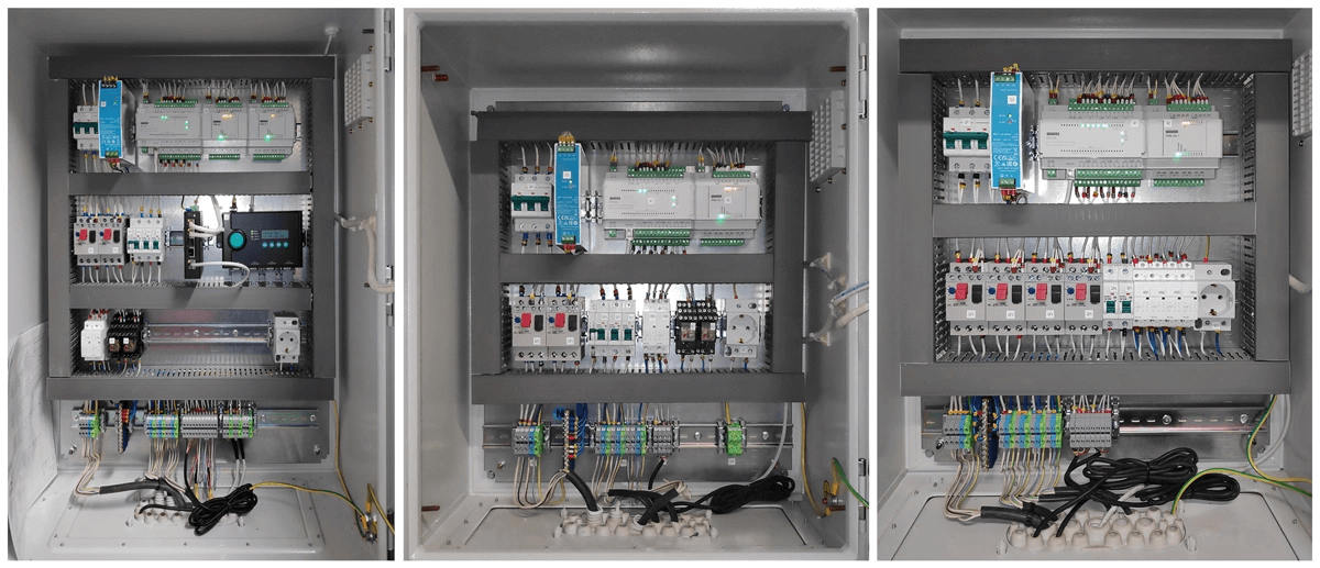

Е.С.: Речь о проекте по автоматизации управления офисным зданием или, как это сейчас называется, BMS. Простыми словами: умный офис. Это здание в четыре этажа плюс цоколь со множеством систем: и контролем защиты от протечек, и управлением канализационными насосными станциями, освещением, всевозможными видами вентиляции и кондиционирования. Все системы сводятся в один диспетчерский пункт.
В чём состояла сложность: перед нами стояла задача организовать управление инженерными системами здания через SCADA-систему, но на объекте уже был сделан чистовой ремонт и установлено все инженерное оборудование, работающее в ручном режиме. Нам приходилось внедряться в готовую систему с минимумом разрушений и изменений. То есть аккуратно демонтировать существующие щиты и ставить на их место другие – с нужным контроллерным оборудованием. Таким образом мы завели в диспетчерскую больше 20 шкафов управления. И как раз для этого лучше всего подошли программируемые реле ОВЕН. Они достаточно универсальны. У них много конфигураций, которые подбираются под любую задачу: на разные напряжения и с разным типом входов-выходов. Плюс они могут масштабироваться с помощью модулей расширения.
Считаю, что у проекта в Нижнем Новгороде есть символическое значение. Дело в том, что обычно автоматизация зданий делается на иностранном оборудовании. А здесь мы показали, что такое возможно и на отечественной продукции. Всё контроллерное оборудование, которое использовалось в данном проекте – российское. Заказчику, кстати, это очень понравилось.
