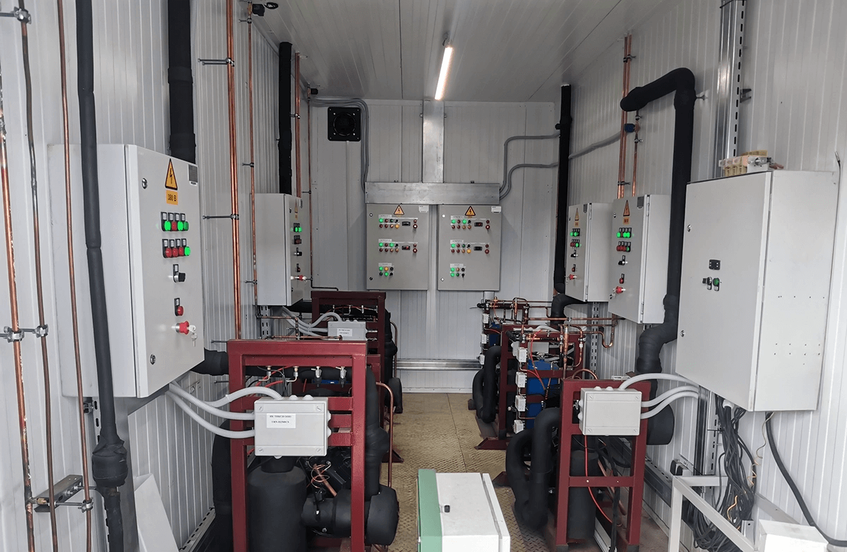

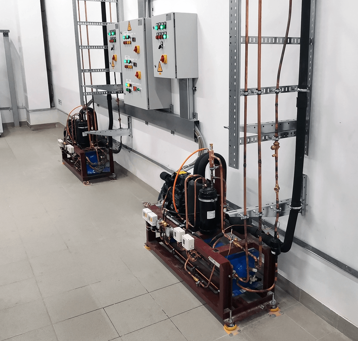

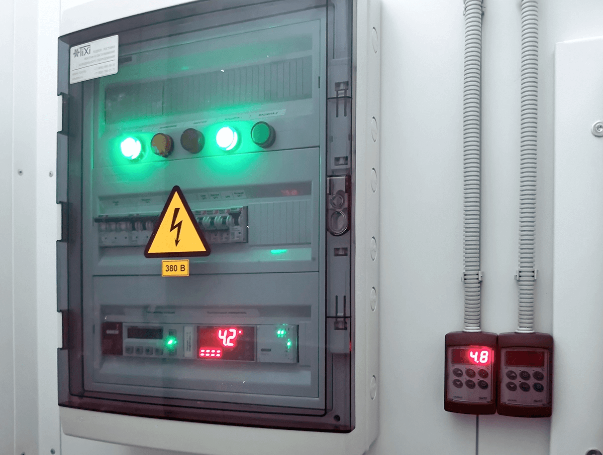

Шкафы управления системой холодоснабжения

Шкафы управления на фармацевтическом складе
