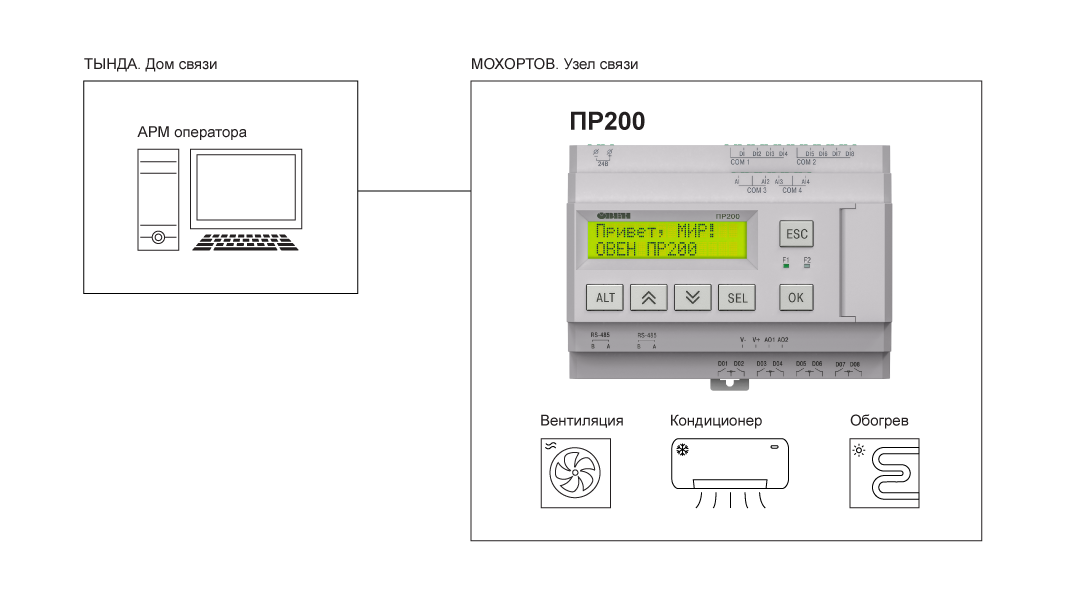

Для реализации проекта шкаф управления на станции Мохортов подключили к удаленному мониторингу и управлению с рабочего места оператора в Тынде. Главным управляющим устройством в системе стало программируемое реле ОВЕН ПР200. Его установили непосредственно на удаленном объекте.
Удаленный мониторинг и управление с рабочего места оператора в Тынде на ОВЕН ПР200
ПР200 управляет всеми климатическими системами помещения связи: отоплением, кондиционированием и вентиляцией. В его задачи входит сбор данных от датчиков температуры, контроль заданных уставок и аварий, а также управление исполнительными устройствами.
Реле собирает информацию о состоянии оборудования и передает данные на рабочее место в Тынде. Информация обо всех нештатных ситуациях выводится на монитор оператора. При возникновении нештатных ситуаций система выдает соответствующие сообщения и позволяет дистанционно управлять отдельными элементами оборудования без выезда на станцию.

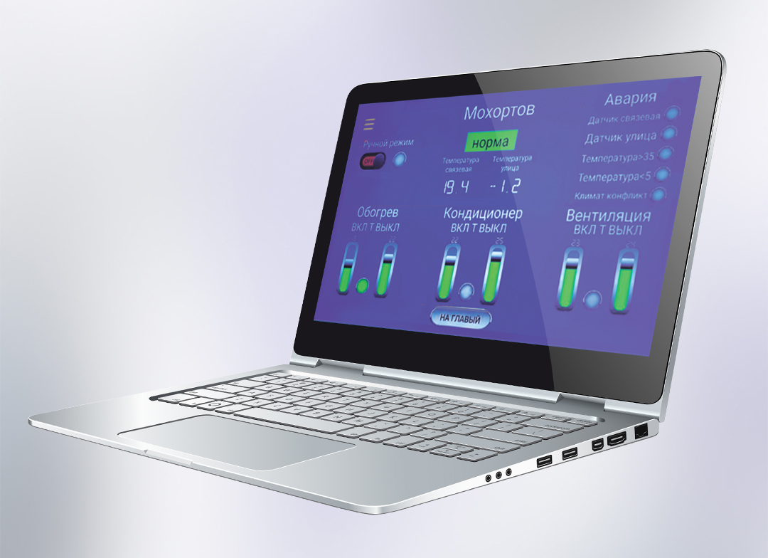

Монитор с выведенными параметрами управления
На рабочем месте оператора в доме связи Тынды организован удаленный доступ ко всем параметрам системы. Через удаленный интерфейс оператор может отслеживать состояние и изменять пороговые значения температуры для обогревателей, кондиционеров и вентиляционной системы, контролировать текущие показания температуры внутри помещения и наружного воздуха. Там же находятся индикаторы аварийных состояний и неисправности датчиков температуры, а также рычаги запуска и остановки климатических систем.
