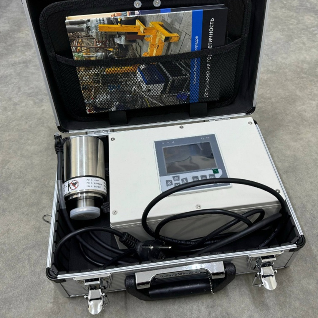

Переносной вакуумметрический течеискатель Ликлаб Вакуумтест
М.В.: Контроль герметичности – одна из важнейших задач испытательных лабораторий. От качества этих испытаний зависит надежность сосудов, трубопроводов, вакуумных камер, теплообменников и другого оборудования, работающего под давлением или в вакууме.
Для решения этой задачи наша компания разработала вакуумметрический течеискатель Ликлаб Вакуумтест, работающий по методу фиксации изменения давления во времени и оценивающий герметичность изделий с внутренней полостью. В отличие от обычного вакуумметра, он позволяет контролировать изменение давления во времени, рассчитывать величину натекания и получать объективную количественную оценку состояния объекта до проведения более сложных испытаний. Прибор используется на производственных предприятиях, в лабораториях контроля герметичности, в ремонтных службах, у разработчиков вакуумного оборудования и организаций, которые выполняют испытания емкостей, камер, трубопроводов, вакуумной арматуры и герметичных изделий.
Вакуумметрический течеискатель в работе
В основе вакуумметрического течеискателя – промышленное программируемое реле ОВЕН ПР225, которое выполняет роль центрального блока управления, расчетного блока, интерфейса оператора и узла управления исполнительными устройствами.
Реле получает сигналы от вакуумметрических датчиков, обрабатывает их по заданному алгоритму, выполняет расчеты и отображает результаты на встроенном графическом дисплее.
В состав операций, которые выполняет ПР225, входят:
  • контроль готовности датчиков и оборудования к испытанию;
  • контроль достижения требуемого давления, управление измерительным циклом;
  • расчет текущего и общего натекания;
  • отображение графиков изменения давления;
  • контроль аварийных состояний;
  • формирование итогового результата испытания.
Типовая схема работы выглядит следующим образом: оператор подключает вакуумный датчик к испытуемому объекту и задает начальное давление. Вакуумный насос откачивает объект. После достижения требуемого давления (уставки) объект изолируется от насоса, а контроллер регистрирует изменение давления и рассчитывает поток натекания – основной параметр, который позволяет количественно оценить герметичность объекта. Благодаря этому оператор получает не только показания датчика, но и готовый результат испытания на герметичность.
Вакуумметр может использоваться как самостоятельный переносной измерительный комплекс или как узел автоматизированного стенда контроля герметичности. В простом переносном исполнении он управляет измерительным алгоритмом и интерфейсом оператора – индикацией и логикой испытания. В составе стенда он может управлять полным циклом испытания – клапанами, насосами, сигнализацией и передачей данных на верхний уровень автоматизации.

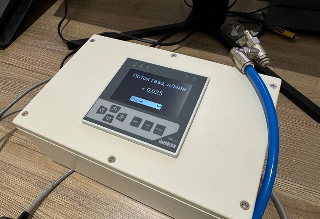

Еще один пример применения ПР225 в нашей компании – газовый расходомер или блок контроля расхода газа для испытательных комплексов и стендов контроля герметичности. В таких системах важно не только измерять расход рабочей среды, но и контролировать его соответствие заданным параметрам испытаний.
Здесь ПР225 получает сигнал от датчика расхода, преобразует его в инженерные единицы, отображает текущее значение на экране и контролирует соблюдение заданных уставок. При необходимости контроллер управляет клапанами подачи газа, формирует аварийные сигналы и передает данные во внешнюю систему управления.
Газовый расходомер
Для расходомера ПР225 может выполнять следующие функции:
  • принимать сигнал от датчиков и пересчитывать результат на установленный рабочий газ;
  • контролировать минимальный и максимальный расход;
  • сравнивать фактический расход с заданной уставкой;
  • управлять исполнительными устройствами газовой линии;
  • передавать значение расхода во внешнюю систему;
  • фиксировать аварийные состояния и отсутствие сигнала от датчика;
  • отображать текущий режим работы на дисплее.
Подобные решения применяются при работе с гелием, азотом, воздухом и другими газами, используемыми для испытаний, продувки, создания испытательного давления и настройки оборудования. В результате расходомер становится не просто измерительным прибором, а полноценным элементом автоматизированной испытательной установки.

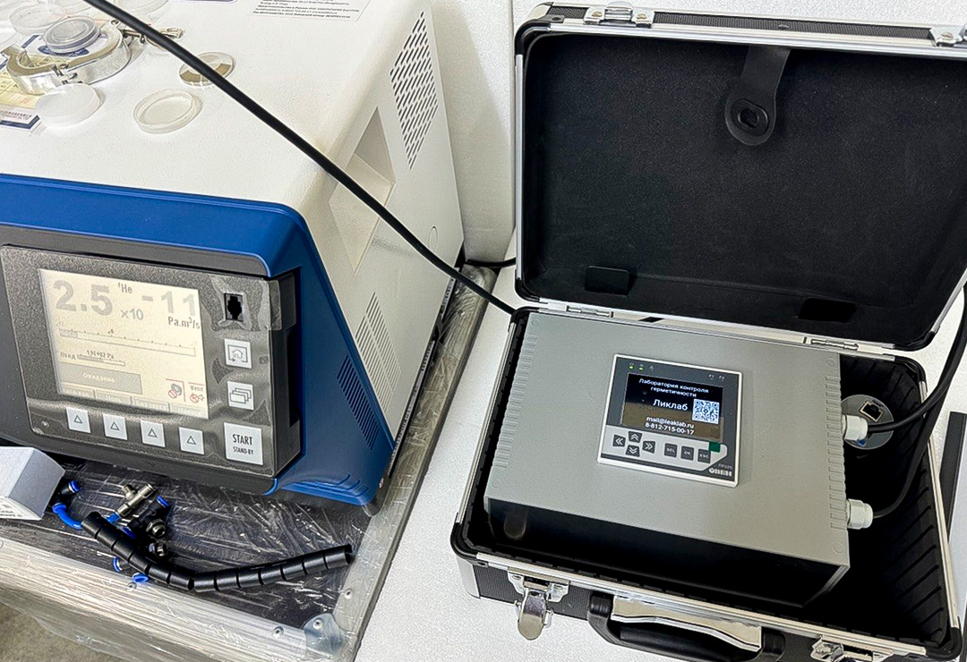

Оба прибора – вакуумметрический течеискатель и газовый расходомер – можно использовать не только отдельно друг от друга. В составе стенда контроля герметичности вакуумметрический и расходомерный блоки дополняют друг друга. Вакуумметр контролирует состояние испытуемого объема и расчетное натекание. Расходомер контролирует подачу газа, продувку, напуск или создание испытательной среды.
