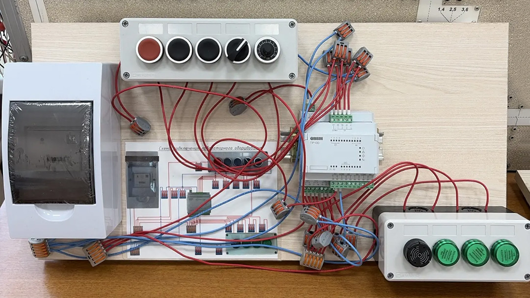

С.Н.: Знакомство с автоматизацией мы начинаем еще до поступления в университет. Чтобы показать школьникам и студентам колледжей, с чем приходится работать инженерам АСУ ТП, мы разработали мобильный учебный стенд на базе программируемого реле ОВЕН ПР100. Благодаря ему мы можем наглядно доказать, что автоматизация – это не просто электрические схемы и приборы, а еще и программирование.
Мобильный учебный стенд на базе ОВЕН ПР100
В состав стенда входит программируемое реле ПР100, кнопки управления, переключатели, имитирующие сигналы датчиков, переменные резисторы для формирования аналоговых сигналов, а на выходе – сигнальные лампы и звонок, так реализована световая индикация и звуковая сигнализация. Участники могут не только написать программу, но и самостоятельно собрать электрическую схему, подключить оборудование и увидеть результат своей работы. Такой подход помогает лучше понять, как устроена система автоматизации в целом.
В качестве программного обеспечения используется среда Owen Logic. Она позволяет быстро освоить основы программирования контроллеров даже тем, кто раньше не сталкивался с автоматизацией. Мы рассказываем, что это бесплатный программный продукт, который можно установить на домашний компьютер и самостоятельно продолжить изучение основ промышленного программирования.
Для мастер-классов мы разрабатываем несложные проекты с учетом ограниченного количества времени и уровня подготовки участников. Так, на недавно проведенном выездном мероприятии для Курганинского аграрно-технологического техникума мы со студентами на кафедре разработали проект нереверсивного управления электродвигателем, чтобы участники могли решить типовую производственную задачу, написать программу для программируемого реле и затем проверить ее работу на лабораторном оборудовании.
Где может применяться такой проект? Например, на обычной конвейерной линии с 3-4 исполнительными механизмами, которые должны включаться в определенной последовательности, плюс должен осуществляться контроль параметров производства, перемещения продукта и т.п. То есть участники видят работу готового алгоритма, могут посмотреть, как написанная ими программа управляет оборудованием.
