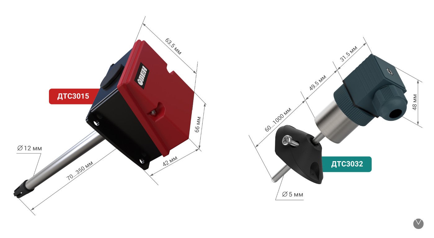

В июле 2023 года компания ОВЕН обновила линейку датчиков температуры для систем вентиляции ДТС3ххх. В этой статье расскажем, чем отличается обновленная модель канального датчика температуры ДТС3032 от снимаемой с производства модели ДТС3015, а также покажем, как компактный датчик с кабельным выводом ДТС3014 превратить в канальный.

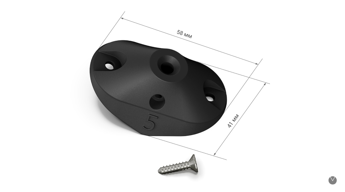

Канальный датчик ДТС3032 монтируется на стенку воздуховода с помощью пластикового фланца, который поставляется в комплекте с датчиком. Фланец можно перемещать по всей длине монтажной части (от 60 до 1000 мм – выбирается при заказе), тем самым регулируя глубину погружения измерительной части датчика в канал воздуховода. Фиксируется фланец с помощью винта.
У модели ДТС3015 отверстия для монтажа датчика к стенке воздуховода находятся в самой коммутационной головке, то есть глубина погружения определяется только длиной монтажной части.

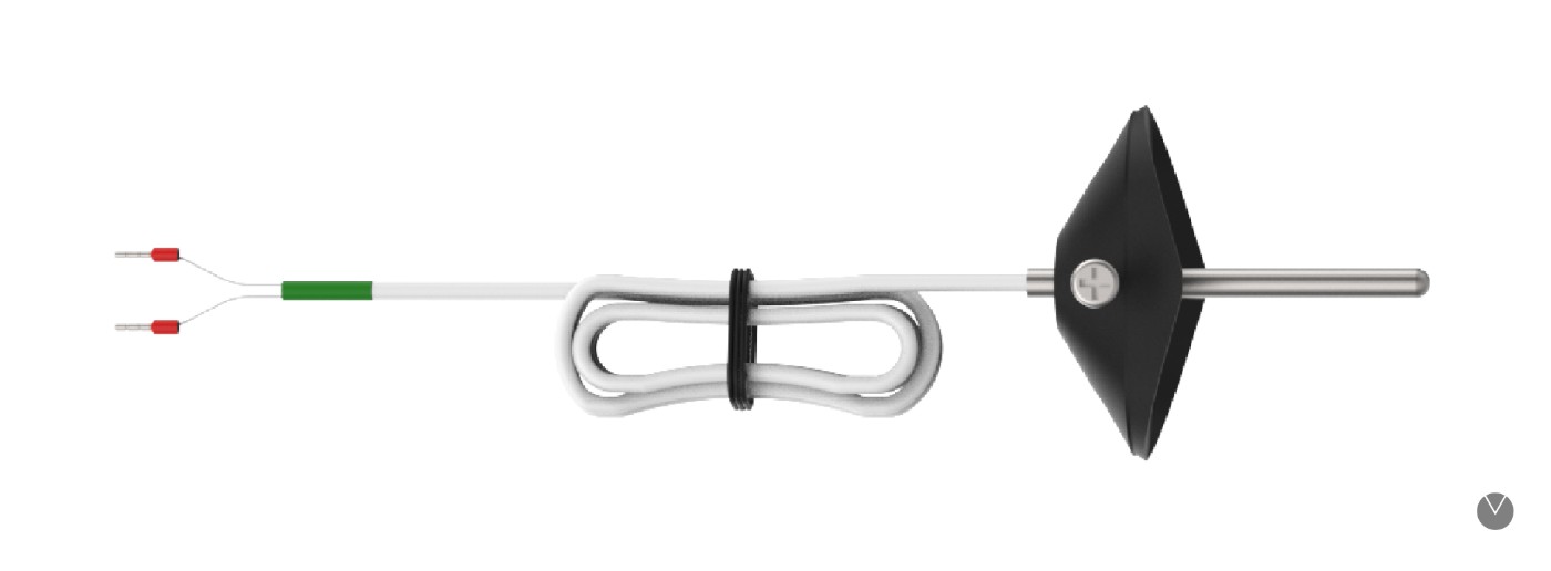

Фланец МФ-5-ПП, который поставляется с датчиком ДТС3032, можно также приобрести отдельно, заказав его на нашем сайте. Он позволяет превратить любую модель с гладкой арматурой диаметром 5 мм в канальный датчик температуры. Например, модель ДТС3014, как это показано на рисунке ниже.

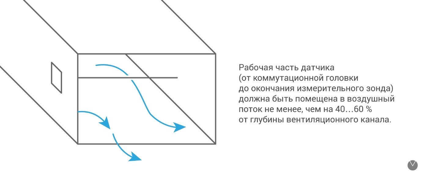

При монтаже канальных датчиков температуры необходимо учитывать, что не рекомендуется устанавливать датчики в узлах смешения потоков воздуха, например, на выходе рекуператоров, заслонках рециркуляции и т.п.
Рабочая часть датчика (от коммуникационной головки до окончания измерительного зонда) должна быть помещена в воздушный поток не менее, чем на 40…60 % от глубины вентиляционного канала.
