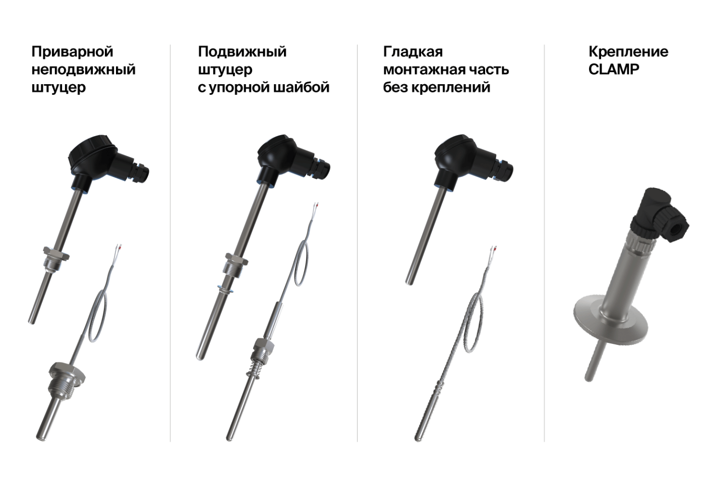

Погружные датчики температуры
В ассортименте ОВЕН представлены погружные датчики температуры следующих конструкций:
  • с приварным неподвижным штуцером
  • с подвижным штуцером с упорной шайбой
  • с гладкой монтажной частью без креплений
  • с креплением CLAMP.

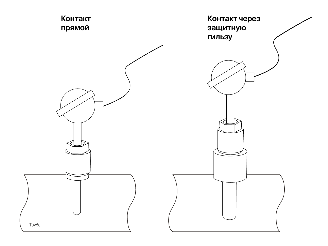

Как датчик контактирует с измеряемой средой?
Монтажная часть датчика температуры контактирует с измеряемой средой напрямую или через защитную гильзу, например, ГЗ.16, 25 и ГЗ.6,3
При прямом контакте отклик датчика на изменение температуры будет быстрее, т.е. показатель тепловой инерции будет меньше.
При использовании защитной гильзы показатель тепловой инерции будет больше, но использование защитной гильзы имеет ряд преимуществ:
  • Безопасный монтаж / демонтаж датчика без нарушения герметизации системы.
  • Защита монтажной части датчика от механического воздействия рабочей среды.
  • Защита монтажной части датчика от повышенного давления и поломок, связанных с высокими скоростями потока рабочей среды

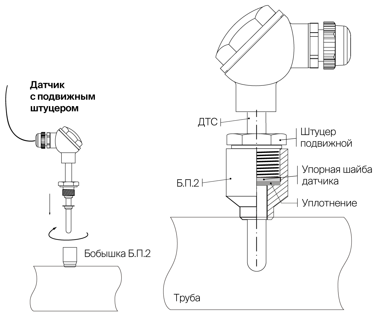

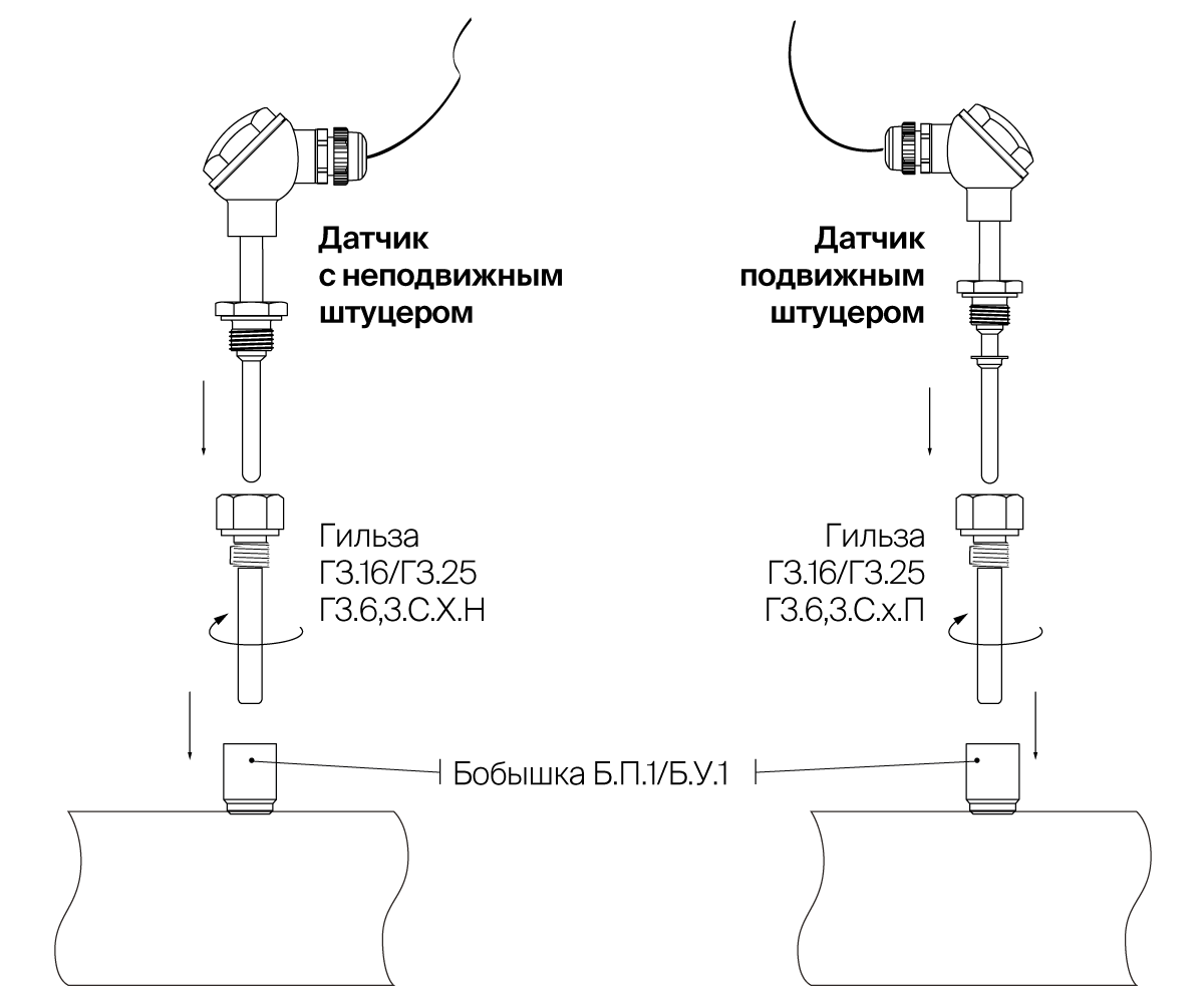

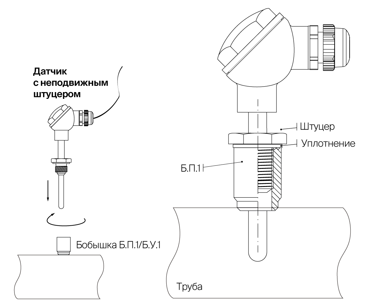

Аксессуары для монтажа датчиков с подвижным и неподвижным штуцером
Для прямого контакта с рабочей средой датчика с неподвижным штуцером рекомендуется использовать бобышку Б.П(У).1. Уплотнение происходит по верхнему краю бобышки.
Для прямого контакта с рабочей средой датчика с подвижным штуцером и упорной шайбой рекомендуется использовать бобышку Б.П.2. Уплотнение происходит по внутреннему порогу бобышки.
Для монтажа датчиков как с подвижным, так и с неподвижным штуцером через защитную гильзу рекомендуется использовать бобышку Б.П(У).1. Уплотнение происходит по верхнему краю бобышки.

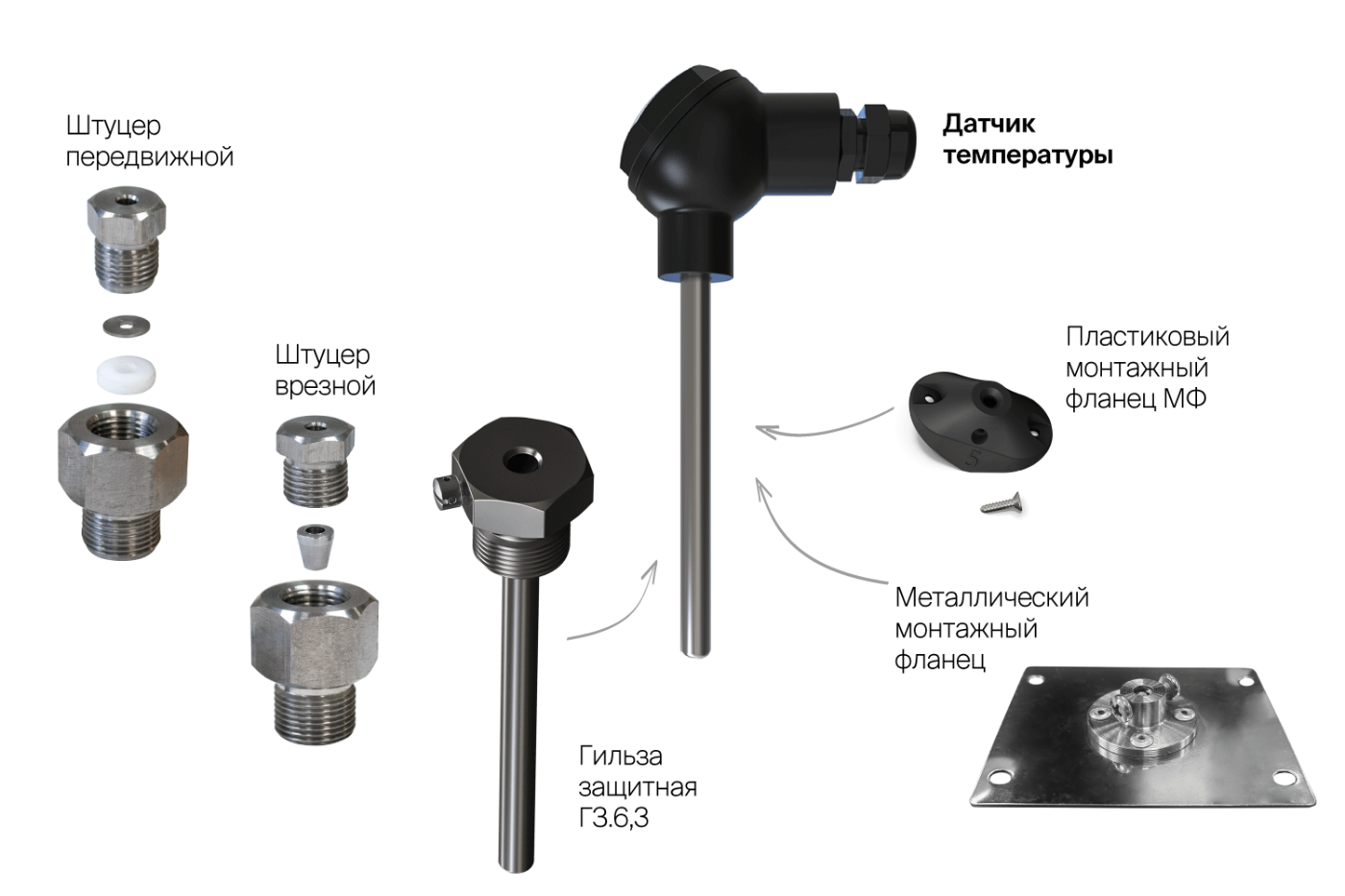

Аксессуары для монтажа датчиков с гладкой монтажной частью
Датчик с гладкой монтажной частью универсален. На него можно монтировать разные крепежные элементы и регулировать глубину его погружения.
В ассортименте ОВЕН аксессуары как для резьбового, так и для фланцевого подключения

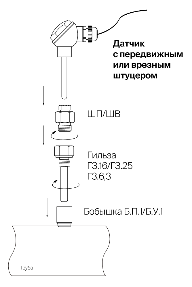

Передвижной и врезной штуцеры устанавливаются в любом месте на гладкой монтажной части датчика температуры, что позволяет регулировать глубину его погружения.
Передвижной штуцер ШП имеет фторопластовое обжимное кольцо, что позволяет многократно переподключать датчик. Такой штуцер может эксплуатироваться при температуре до +260 ⁰С. Максимальное рабочее давление для него до 1,0 МПа.
Посмотреть, как монтировать погружной датчик температуры с передвижным штуцером, можно в нашем видео.
Врезной штуцер ШВ фиксируется на монтажной части датчика с помощью металлического конуса, врезаясь в нее. Так штуцер можно подключить к датчику лишь однократно. Однако предельные значения температуры эксплуатации и рабочего давления при таком способе монтажа выше: до +600 ⁰С и до 6,3 МПа.
Посмотреть, как монтировать погружной датчик температуры с врезным штуцером, можно в этом видео.
Затем готовая конструкция монтируется в процесс либо напрямую через бобышку Б.П(У).1, либо через защитную гильзу ГЗ.
Датчики с гладкой монтажной частью могут быть смонтированы и без использования штуцеров – с помощью защитной гильзы ГЗ.6,3 с фиксирующем винтом. (ГЗ.6,3.С.5.Б или ГЗ.6,3.С.6.Б).

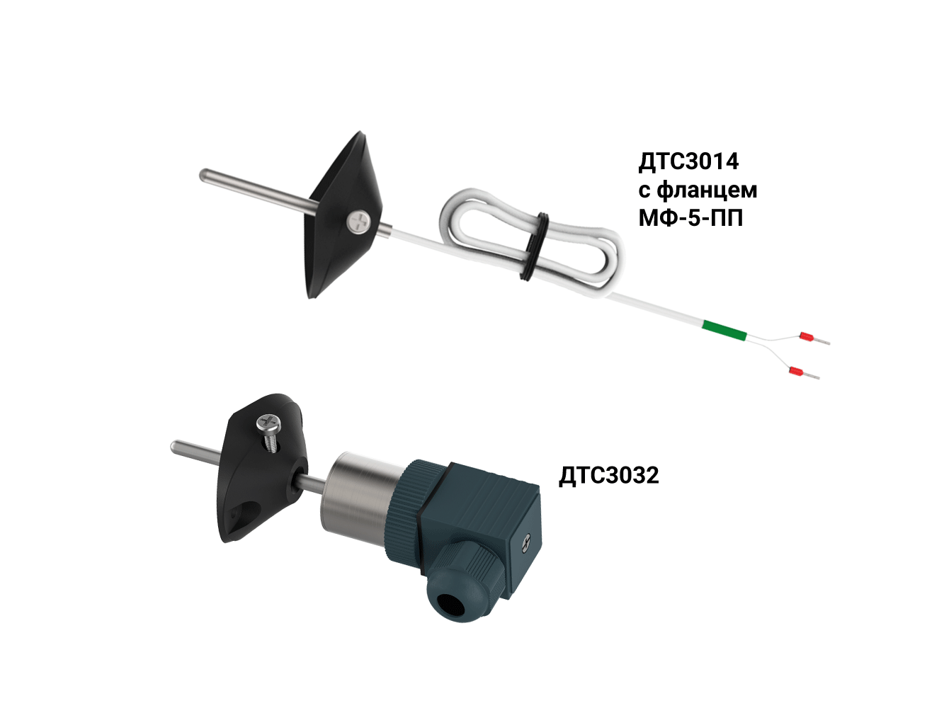

ДТС3014, 214, 314, 414; КДТС014
5 без штуцера
ГЗ.6,3.С.5.Б.Х.10.L
ДТС094, 515
6 без штуцера
ГЗ.6,3.С.6.Б.Х.10.L

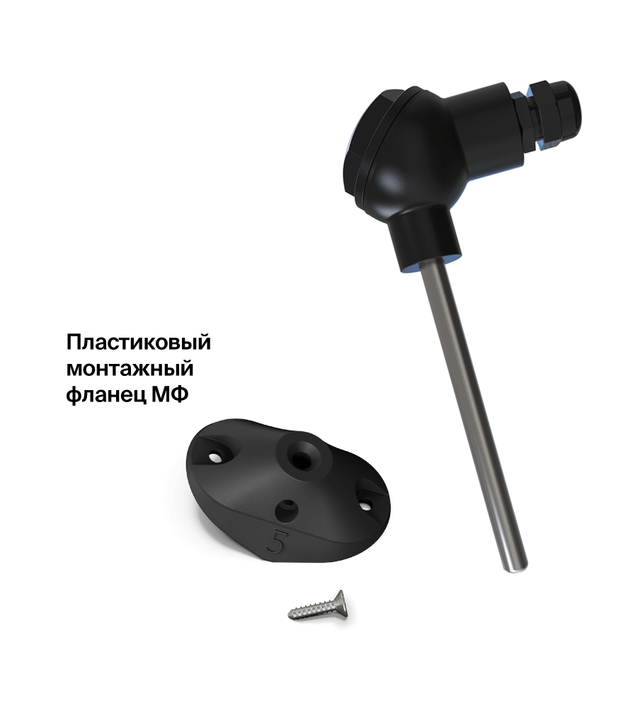

Помимо штуцеров и гильз для монтажа датчика с гладкой монтажной частью используется монтажный фланец. С его помощью датчик монтируется к воздуховоду. Фланец фиксируется саморезами.
Пластиковый фланец МФ предназначен для крепления датчиков с монтажной частью 5 или 6 мм. Он входит в комплект поставки датчика ДТС3032. Для других моделей датчиков фланец заказывается отдельно.
Пластиковый монтажный фланец МФ комплектуется одним самонарезающим винтом 3,0×12 для фиксации фланца к датчику. При монтаже важно не забыть про саморезы для фиксации фланца к воздуховоду.
Металлический фланец поставляется в комплекте с датчиком ДТС405.

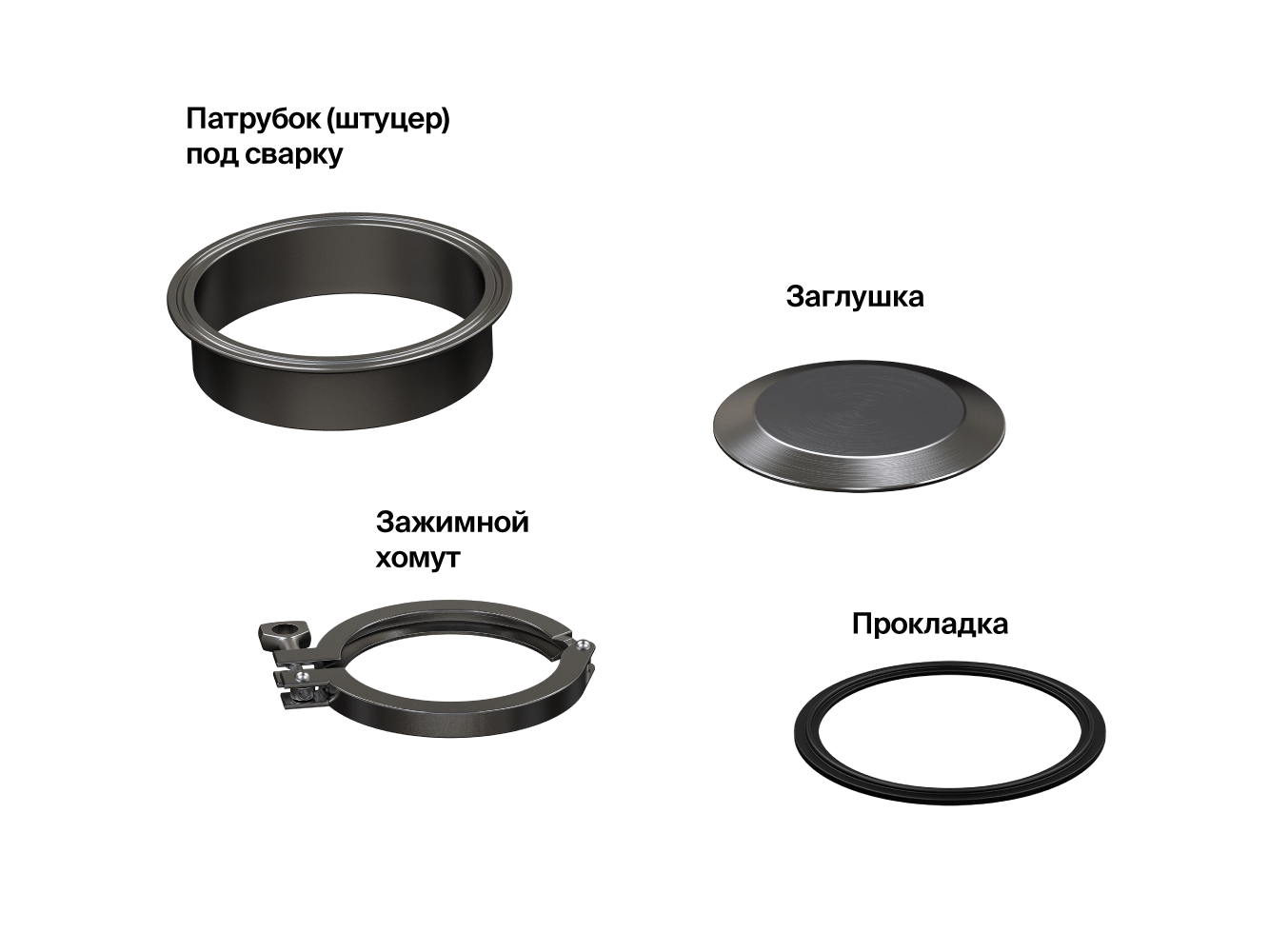

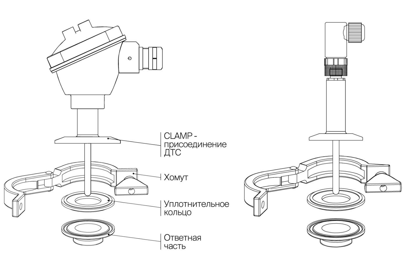

Аксессуары для монтажа датчиков с CLAMP присоединением
Датчики с CLAMP-присоединением (ДТС205 и ДТС305М) применяются в пищевой, фармацевтической и химической промышленности.
Основная особенность такого присоединения - отсутствие застойных зон в месте подключения датчика, что позволяет избежать скопления в них остатков продукта. Тем самым обеспечивается гигиеничность и соответствие регуляторным требованиям.
Датчик с CLAMP можно быстро и удобно подключить и отключить.
Для монтажа таких датчиков поставляется комплект CLAMP на DN 20, 25, 32, 40, 50, 65, 80 и 100, соответствующий стандарту DIN 32676.
В комплект входят:
  • патрубок (ответная часть) под приварку к ёмкости или трубопроводу
  • прокладка из материала EPDM
  • зажимной хомут
  • заглушка

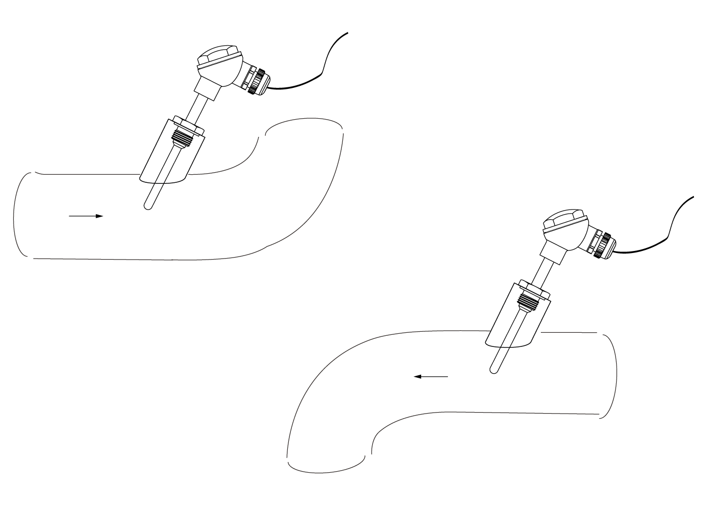

Расположение датчика под углом. Направление потока измеряемой среды
ГОСТ 8.586.5 и СТТ-5-2009 регулируют установку датчиков температуры. Оба стандарта называют предпочтительным радиальное расположение датчиков температуры, но допускают и наклонное.
Для радиального расположения используется прямая бобышка Б.П.1 или Б.П.2, а для наклонного - Б.У.1.
Противоречивые рекомендации дают стандарты относительно размещения датчика: так ГОСТ 8.586.5 требует размещения датчика по направлению потока, а СТТ-5-2009 – к направлению потока.
В действительности, тип размещения не вносит значимых искажений в результаты измерений температуры. Поэтому некритично, как устанавливается датчик относительно потока.

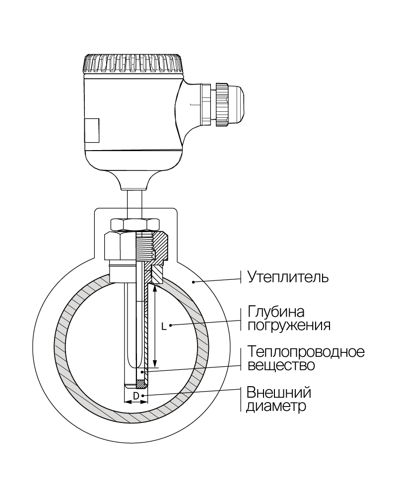

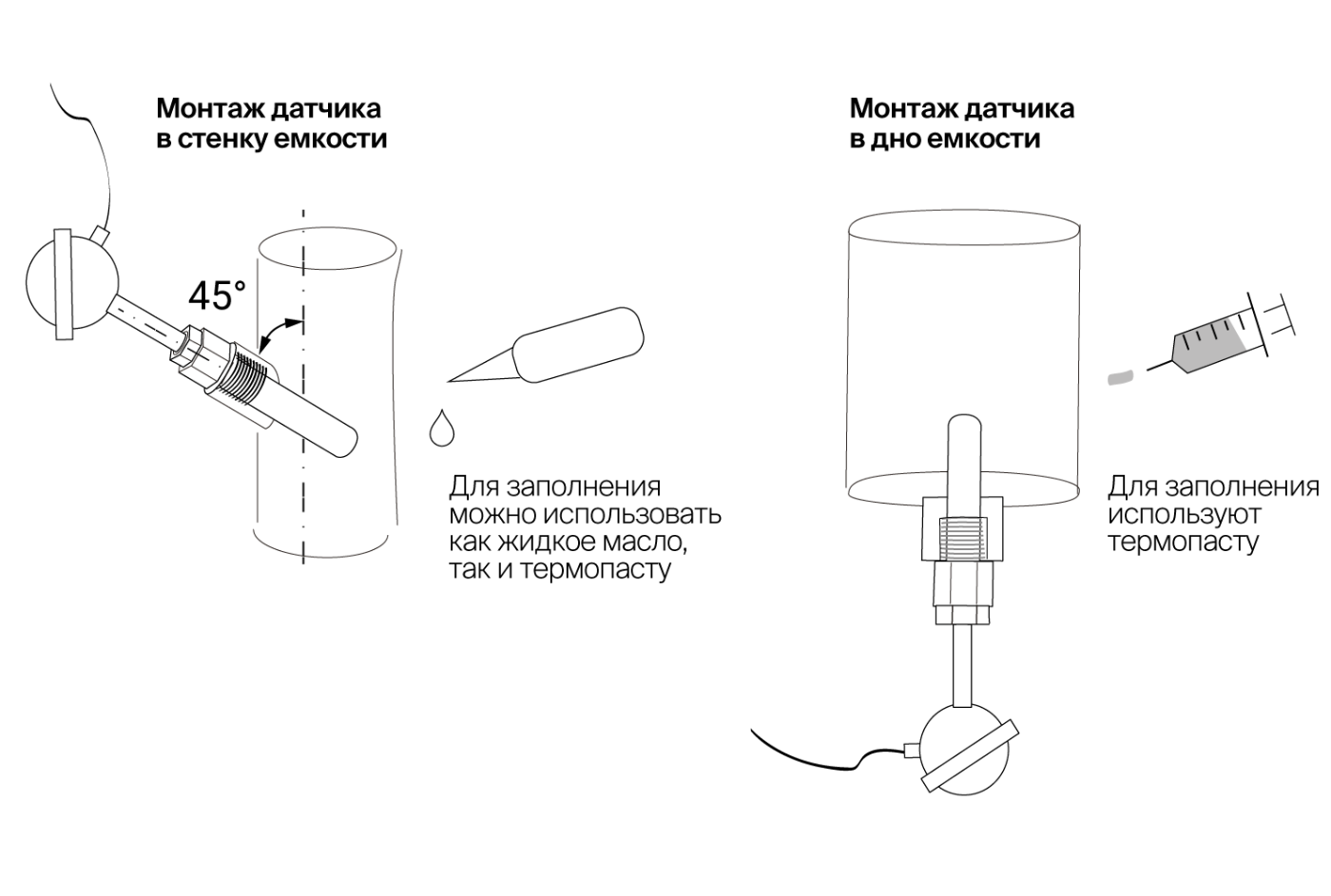

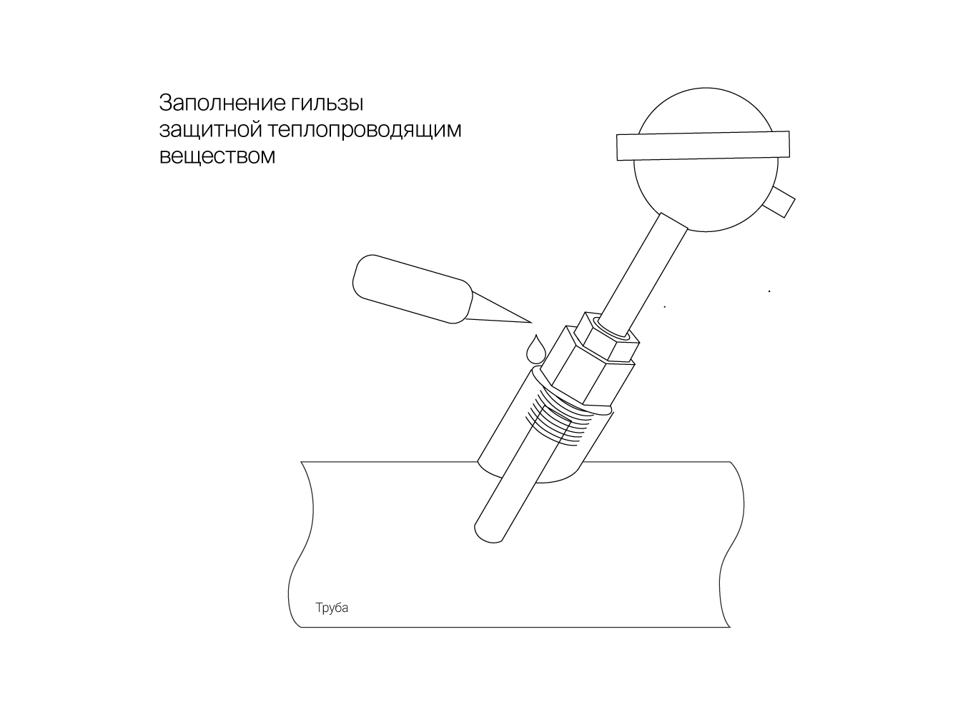

Заполнение гильзы защитной теплопроводящим веществом

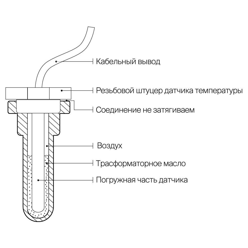

При установке датчика температуры через защитную гильзу между внешними стенками датчика и внутренними стенками гильзы образуется зазор. Воздух плохой проводник тепла, поэтому пустующее пространство рекомендуется заполнить любым подходящем теплопроводным веществом.
Например, обратимся к уже упоминаемому нами ГОСТ 8.586.5, где в пункте 6.3.9 сказано следующее:
«При установке ПТ в гильзу (карман) обеспечивают надежный тепловой контакт, заполняя гильзу, например, жидким маслом. ПТ погружают в гильзу на полную ее глубину (с монтажным зазором). Рекомендуется, чтобы зазор между боковыми стенками гильзы и ПТ не превышал 0,5 мм».
От чего зависит выбор, чем заполнять?
  1. Теплопроводное вещество может быть пищевым или не пищевым.
    Хоть вещество и не контактирует с измеряемой средой, но гильза может повредиться при транспортировке или при эксплуатации, и есть вероятность возникновения микрощелей, через которые заполнение проникнет в продукт и испортит его.
    Например, гильзу можно заполнить трансформаторным маслом (не пищевым) или минеральным (пищевым).
  2. Расположение гильзы в пространстве.
    Если гильза расположена отверстием вниз, жидкость может вытечь. В таком случае  нужно рассматривать варианты термопаст.
  1. Температура измеряемой и окружающей среды.
    Следует подбирать заполняющее вещество в зависимости от диапазона рабочих температур при эксплуатации.
Также необходимо учитывать, что при нагревании жидкость расширяется. Если гильза заполнена маслом полностью и датчик плотно затянут, то при повышении температуры, создается большое давление, которое может повредить датчик или гильзу. Поэтому рекомендуется оставлять часть воздушного пространства, тогда при расширении нагретого масла этот воздух будет вытесняться из гильзы.
Примеры заполнителей, используемых клиентами ОВЕН: трансформаторное масло, термопаста КПТ8, термопаста, опилки из хорошо теплопроводящего металла (медь), мелкие металлические опилки, термоинтерфейс из галия и его сплавов

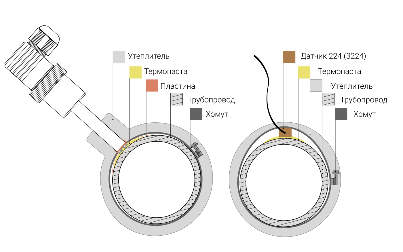

Накладные датчики температуры и аксессуары к ним
Накладные датчики необходимый для косвенного измерения температуры теплоносителя в трубе.
Фиксация на трубопроводе происходит с помощью хомута. Это единственный крепежный аксессуар для накладных датчиков.
Для датчиков ОВЕН ДТС325М и ДТС3222 хомут идёт в комплекте, а для датчиков ДТС224 и ДТС3224 заказывается отдельно.
Среди явных преимуществ накладных датчиков температуры – отсутствие прямого контакта с рабочей средой. Не происходит вмешательства в процесс измерения созданием специального посадочного места. Накладной датчик легко можно переподключить в любой точке процесса измерения.
Из ограничений – отсутствие возможности улавливать возмущения среды, нежесткое крепление и возможная погрешность из-за влияния окружающей среды. Влияние окружающей среды минимизируют, следуя правилам установки датчика.
Для правильной установки необходимо:
  • Зачистить место контакта, поверхность должна быть гладкая и чистая.
  • Смазать термопастой место контакта для эффективной теплопередачи.
  • Плотно прижать накладной датчик с помощью хомутов.
  • Укрыть датчик теплоизоляционным материалом для снижения влияния окружающей среды на измерения.
Обратите внимание, что накладные датчики температуры не используется в системах коммерческого учёта, где необходима высокая точность данных, которой можно добиться только обеспечением прямого контакта монтажной части датчика с измеряемой средой.
