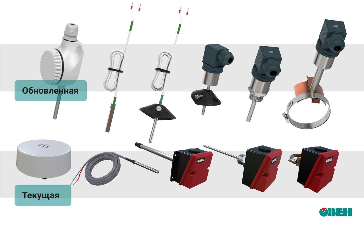

12 июля 2023 года мы открыли продажи обновленной линейки датчиков температуры для систем отопления, вентиляции и кондиционирования (ОВК/HVAC) ДТС3ххх.
В составе линейки представлены датчики для измерения температуры:
  • в канале воздуховода;
  • теплоносителя в трубопроводе погружные;
  • теплоносителя в трубопроводе накладные (без погружения сенсора);
  • окружающего воздуха.
В этой статье расскажем про особенности обновленных датчиков температуры, и чем они отличаются от датчиков существующей линейки.
Отличительные особенности:
  • Расширен выбор НСХ. Кроме ранее существующих Рt100, Рt500, Рt1000, 50М, добавились: 100М, NTC3k, NTC10k, NTC20k.
  • Диапазон измерения температур: от -50 до +250 0С(в старой линейке – до +120 ⁰С).
  • Широкий выбор конструктивных параметров: длин монтажной части, длины кабельного вывода, типа резьбы.
  • Повышено удобство подключения к АСУ: DIN-разъем (DIN 43650), коммутационная головка, кабельный вывод.
  • Возможность выбора типа кабельного вывода (экранированный, без экрана в силиконовой оболочке, экранированный в силиконовой оболочке) длиной от 0,2 до 20 метров.
  • Высокая степень защиты:
    • IP65 – длядатчиков с DIN и коммутационной головкой;
    • IP54 – длядатчиков с кабельным выводом без силиконовой оболочки;
    • IP67 – длядатчиков с кабельным выводом в силиконовой оболочке.
  • Ведутся работы по получению сертификата об утверждении типа СИ (январь 2024 г.)

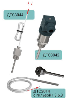

Типы исполнений датчиков, назначение и особенности
Канальные датчики температуры ДТС3032 и ДТС3013 с монтажным фланцем МФ-5-ПП
Датчики для измерения температуры воздуха в канале воздуховодав системах ОВК (HVAC).
  • Монтаж на стенку воздуховода с помощью пластикового фланца.
  • Глубина погружения зависит от длины монтажной части и регулируется перемещением фланца.
  • Длина монтажной части 50…1000 мм.
  • Кабельный вывод: экранированный/в силиконовой оболочке с экраном/без экрана от 0,2 до 20 м.
Погружные датчики температуры
Датчики для измерения температуры теплоносителя в трубопроводе в системах ОВК (HVAC).
  • Монтаж в трубопровод с помощью защитных гильз и монтажных бобышек.
  • Диаметр монтажной части 5 мм и 6 мм.
  • Длина монтажной части от 50 до 2000 мм.
Накладные датчики температуры
  • Монтаж на трубопровод с помощью хомутов либо стяжек и термопасты.
  • Без погружения сенсора.
    Датчик температуры настенный
    Датчик для измерения температуры окружающего воздуха в системах ОВК (HVAC).
    • Монтаж на стену.
    • Дополнительно экран для защиты от солнечных лучей (аксессуар).
      Особенности технологии изготовления датчиков обновленной линейки ДТС3ххх
      Типы кабеля для моделей 3хх4:
      Э – экранированный без оболочки, диапазон: от -60…+220°C.
      ЭС – экранированный в силиконовой оболочке, диапазон: от -60…+200 °C.
      С – в силиконовой оболочке без экрана, диапазон: от -60…+200 °C.
      Защита соединений моделей 3хх4:
      IP54 – защита соединения кабеля (Э) и корпуса датчика обеспечивается с помощью склеивания специальным компаундом и дополнительной изоляции термоусаживаемой трубкой.
      IP67 – защита соединения кабеля (ЭС или С) и корпуса датчика обеспечивается с помощью обжима и дополнительной изоляции термоусаживаемой трубкой.
      Материалы:
      Сталь – трубка из нержавеющей 12Х18Н10Т стали диаметром 5 мм и 6 мм с запаянным концом и толщиной не более 0,5 мм.
      Латунь – применяется в датчике ДТС3224.
      Медь – теплопроводящая изогнутая пластина в датчике ДТС3222.
      Обеспечение теплопроводности:
      Каждый зонд заполняется кварцевым песком по всей длине.
      В каждый зонд заливается специальная теплопроводящая паста, в которую полностью погружен сенсор.
