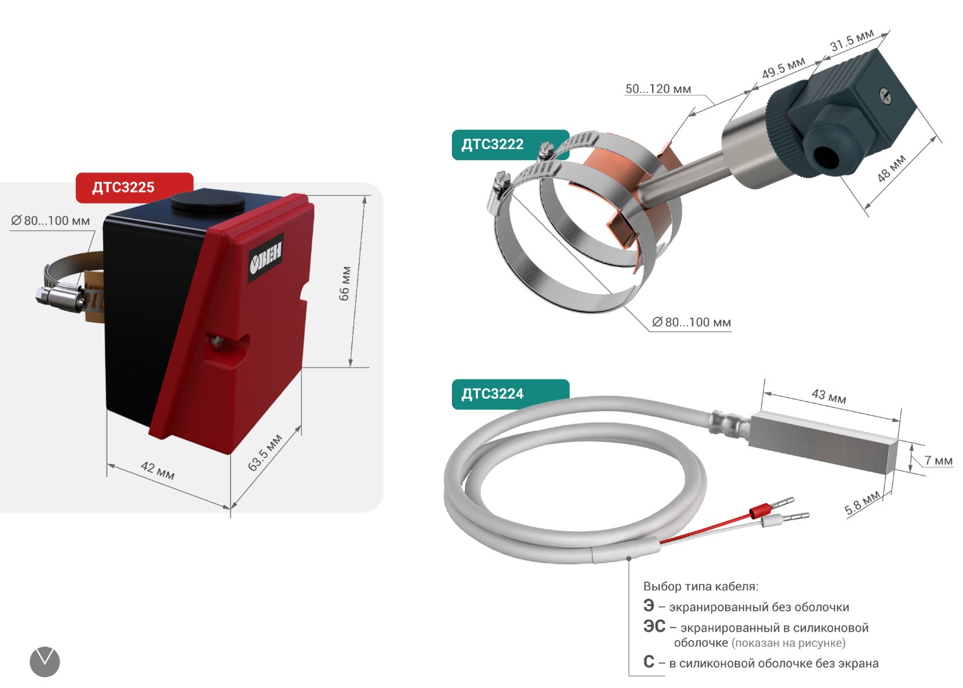

Сравнительные характеристики обновленной и снимаемой с производства линеек ДТС3ххх
Модель Новая модель Снята с производства
ДТС3222 ДТС3224 ДТС3225
НСХ
50М, 100М
РТ100, РТ1000
NTC 3k, NTC 10k, NTC 20k
50М
РТ100, РТ1000
Материал контактирующей с трубопроводом поверхности Контактная пластина – медь Корпус датчика - латунь Контактная пластина – медь
IP 65 54, 67* 54
Аксессуары в комплекте Хомут червячный 2 шт. - Хомут червячный 1 шт.
Подключение линии связи
DIN-разъем
Кабельный вывод от 0,2 м до 20 м Винтовые клеммы в коммутационной головке
Сертификация
Отказное письмо
Сертификат об утверждении типа СИ в III квартале 2024
Отказное письмо
Особенности монтажа Благодаря штоку (от 50 до 120 мм) удобно укрывать арматуру теплоизоляционным материалом Компактный корпус позволяет разместить датчик под теплоизоляцией трубопровода -
*в зависимости от типа кабельного вывода

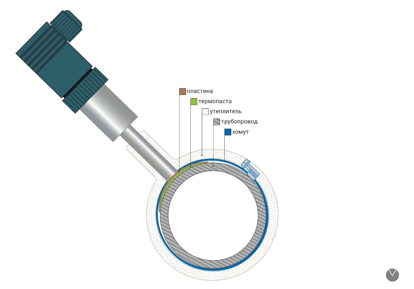

Рекомендации по монтажу накладного датчика температуры
Для монтажа накладного датчика температуры необходимо:
  1. Подготовить поверхность трубопровода: она должна быть гладкая и чистая (используйте напильник).
  2. Для обеспечения эффективного теплового контакта пластины (1) и трубопровода (4) применить термопасту (2).
  3. Плотно прижать пластину (1) к трубопроводу (4) с помощью хомутов (5).
  4. Укрыть датчик теплоизоляционным материалом, чтобы в месте установки датчика не было внешнего притока тепла.
