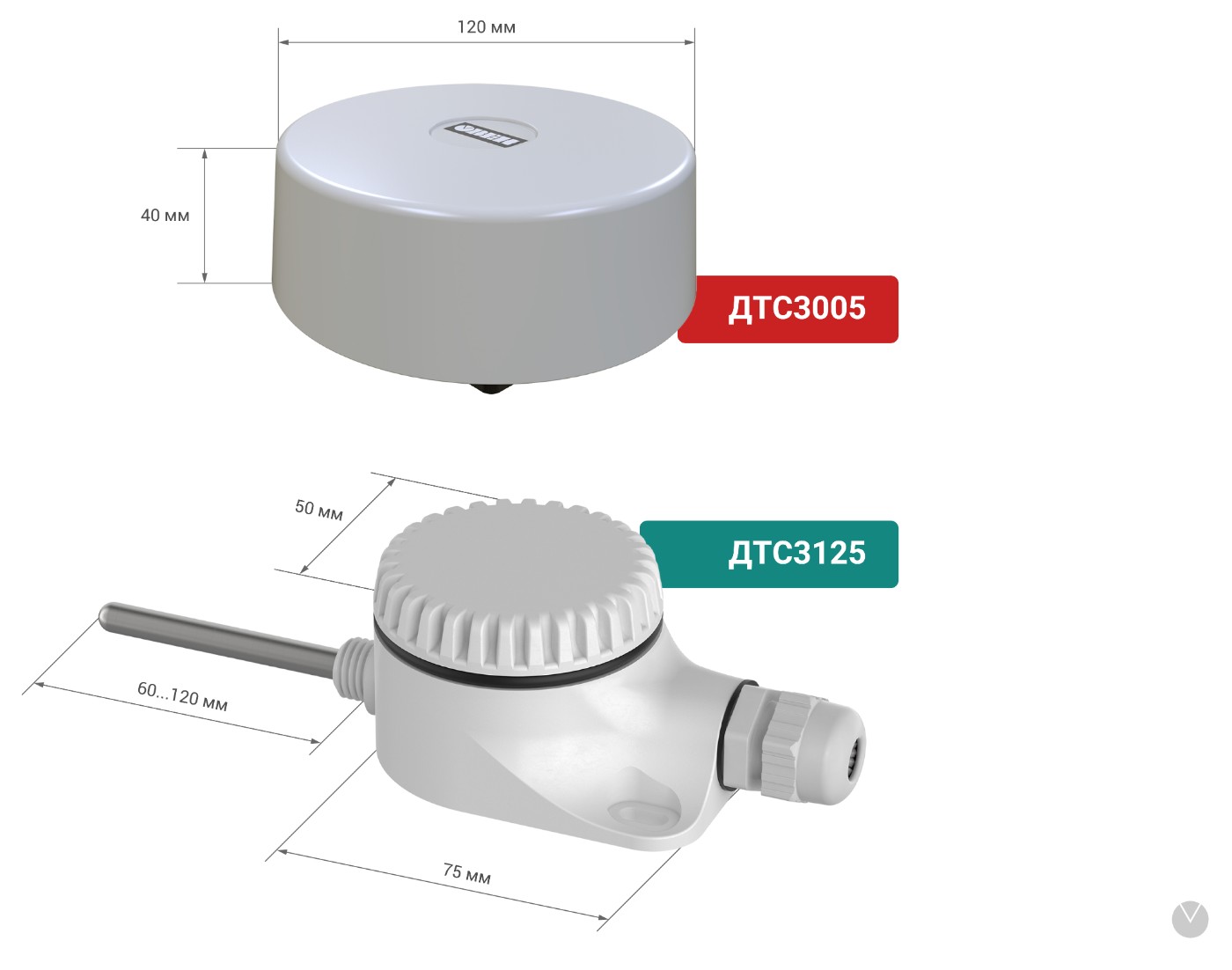

Сегодня расскажем, чем обновленная модель датчика температуры наружного воздуха ДТС3125 отличается от снимаемой с производства модели ДТС3005. Подробнее обо всех моделях читайте на нашем сайте.
Отличительные особенности моделей ДТС3005 и ДТС3125
Датчики температуры наружного или окружающего воздуха применяются абсолютно во всех системах вентиляции вне зависимости от типа калорифера. Благодаря показаниям уличного датчика температуры АСУ вентиляцией определяет время года (сезон), а, следовательно, и соответствующий режим работы. В системах с водяным калорифером температура обратной воды контролируется по графику – также в зависимости от температуры наружного воздуха. Таким образом, без датчика температуры на улице – никуда!

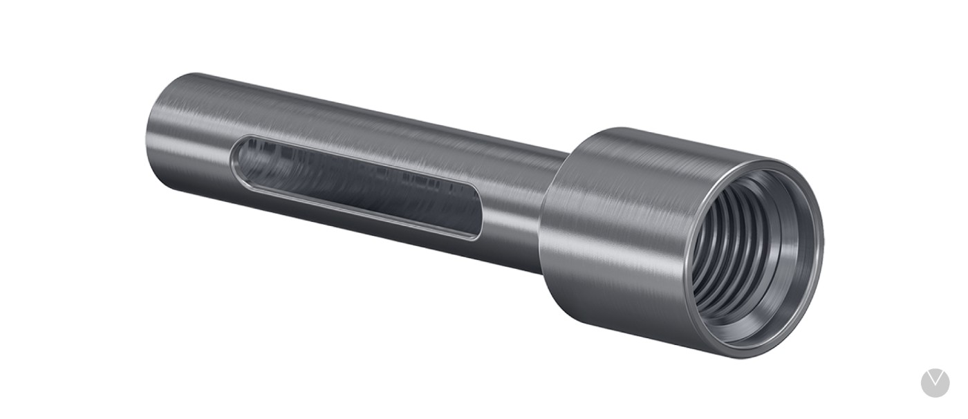

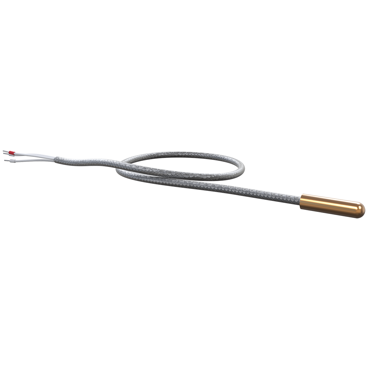

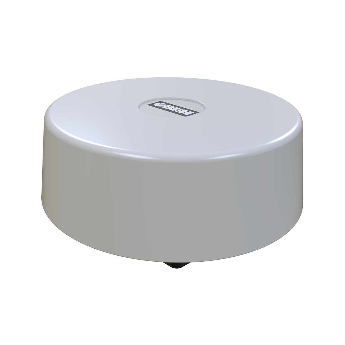

Ранее выпускаемая модель ДТС3005 не имеет выступающих частей, но при этом она состоит фактически из 3-х деталей, что повышает инерционность измерений.
часть 1 + часть 2 + часть 3
внешний корпус внутренний корпус с клеммами датчик температуры в защитной арматуре
Новая модель в линейке датчиков температуры ДТС3125, конструкция которой хорошо знакома нашим клиентам, обладает малой тепловой инерцией.
Кроме того, в конце 2024 года мы планируем выпустить еще одну модель датчика температуры наружного воздуха – тоже с малой тепловой инерцией и в корпусе без выступающих частей. А еще в планах – выпустить комнатный датчик температуры для помещений в лаконичном ОВК-дизайне. Но об этом позднее.

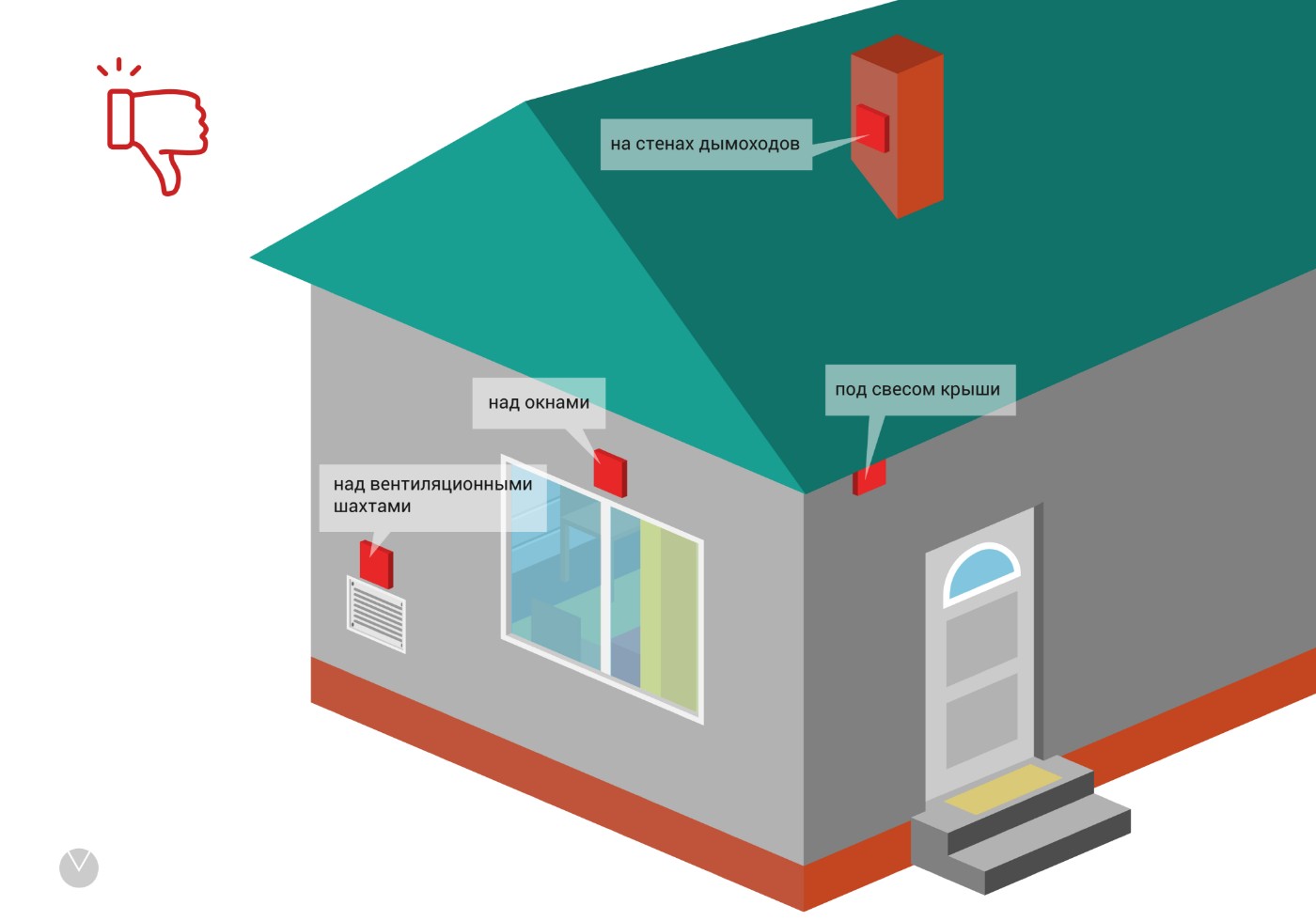

Особенности монтажа датчика температуры наружного воздуха
Отдельной темой для разговора являются нюансы, связанные с монтажом датчика температуры наружного воздуха!
Следует соблюдать следующие условия:
  • Датчик температуры наружного воздуха рекомендуется устанавливать на расстоянии не менее 50 см от стены либо закрывать дополнительным экраном (это позволит скомпенсировать погрешность, вносимую восходящими потоками воздуха вдоль стены).
  • Ликвидируйте зазор между кабелем датчика и кабельным каналом с помощью уплотнения. Это позволит избежать искажения измерений из-за неправильной циркуляции воздуха.
  • Нельзя устанавливать датчики температуры наружного воздуха Тн в тех местах, где они подвергаются воздействию прямых солнечных лучей. Рекомендуется устанавливать датчик на северной стороне зданий.
  • Нельзя красить датчик.
