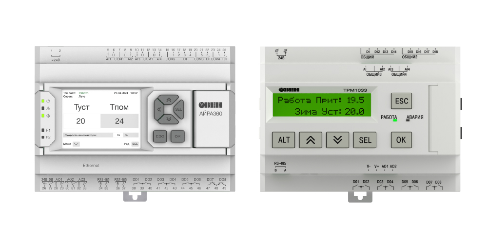

Контроллер ТРМ1033 предназначен для управления приточными и приточно-вытяжными системами вентиляции. Прибор выпускается в нескольких модификациях, каждая из которых имеет собственную логику работы и поддерживает управление определенными элементами вентиляции: водяным или электрическим калорифером нагрева, водяным или фреоновым охладителем, клапаном рециркуляции, рекуператором, увлажнителем и вентилятором. ТРМ1033 интегрируется в системы диспетчеризации (SCADA-системы, облачный сервис удаленной диспетчеризации OwenCloud) по интерфейсу RS-485.
В августе 2025 года контроллер ТРМ1033 был внесен в реестр российской промышленной продукции Минпромторга, а годом ранее, проанализировав статистику обращений в сервисный центр, мы расширили срок гарантии на прибор до 10 лет.
Конфигурируемый контроллер АЙРА360 также не требует программирования и управляет всеми ключевыми узлами вентиляционной установки. На цветном графическом дисплее диагональю 2,4 дюйма удобно отслеживать состояние системы, а интерфейс меню понятен пользователю любого уровня подготовки, что обеспечивает удобство эксплуатации.
Логика работы АЙРА360 задается в три шага: достаточно настроить общие параметры (тип вентсистемы, контроль состояния фильтра, используемые датчики температуры и др.), выбрать состав вентустановки (тип нагревателя, охладителя, рекуператора или увлажнителя, наличие догрева, рециркуляции, воздушных клапанов и прочих элементов) – и вы получаете итоговую конфигурацию системы с полноценной спецификацией приборов и управляющих сигналов.

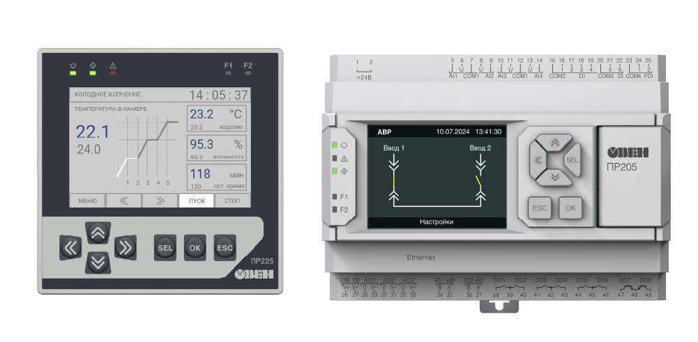

Программируемые реле – устройства со свободной логикой. Они отличаются компактностью, простотой использования, экономичностью и предназначены для автоматизации локальных и малых систем. Логика управления задается пользователем в специальной среде разработки, которая обычно существенно более доступна для освоения, чем среда разработки для контроллеров. Алгоритмы создаются с помощью готовых компонентов.
Компания ОВЕН выпускает программируемые реле с 2007 года. Современные приборы линейки ОВЕН ПР имеют расширенные вычислительные ресурсы и возможности, что позволяет использовать их в том числе и в распределенных системах для управления отдельными узлами таких систем. Разработка логики для ОВЕН ПР выполняется в интуитивно понятной среде программирования Owen Logic, алгоритмы создаются на языке функциональных блоков (FBD) или на текстовом языке ST. В Owen Logic доступны готовые шаблоны и примеры из библиотеки проектов, что ускоряет разработку и ввод системы в эксплуатацию.
Решение на базе программируемого реле подходит компаниям, в штате которых есть специалисты, знакомые со средами разработки и имеющие опыт создания логики управления.
В портфеле ОВЕН представлены несколько моделей программируемых реле, на базе которых можно создавать индивидуальные алгоритмы и реализовывать системы управления с учетом особенностей конкретной вентиляционной системы.
ПР205 и ПР225 – программируемые реле с графическим цветным дисплеем и интерфейсом Ethernet. Это обеспечивает удобную настройку и оперативное считывание состояния системы. Модель ПР225 предназначена для монтажа на дверцу шкафа, что позволяет сэкономить на панели оператора. Интерфейс RS-485 используется для сбора данных сдатчиков, управления исполнительными механизмами и передачи данных на верхний уровень системы управления. Интерфейс Ethernet обеспечивает прямое подключение к облачному сервису удаленной диспетчеризации OwenCloud.

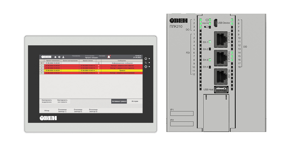

Партнеры ОВЕН наиболее часто используют контроллеры ПЛК210 и СПК210 в проектах по автоматизации систем вентиляции и управления инженерными системами зданий.
ОВЕН ПЛК210 – моноблочный контроллер с широкими коммуникационными возможностями, который поддерживает более 10 промышленных и прикладных протоколов.
СПК210 – высокопроизводительный сенсорный панельный контроллер, сочетающий функции программируемого логического контроллера и панели оператора (HMI) в одном устройстве, что позволяет экономить место в шкафу автоматики и упрощает эксплуатацию. При использовании СПК210 создание алгоритмов и визуализации происходит в единой среде программирования.
Программирование обоих контроллеров осуществляется в среде CODESYS V3.5. Для объектов с повышенными требованиями к отказоустойчивости ОВЕН выпускает линейку контроллеров ПЛК210-PL с российской исполнительной средой Полигон и поддержкой горячего резервирования.

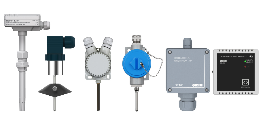

Датчики – одни из ключевых компонентов автоматизированной системы управления вентиляцией. Они непрерывно измеряют параметры среды, что позволяет поддерживать оптимальный микроклимат.
В системах вентиляции обычно контролируют температуру, давление и влажность воздуха – в помещении, на улице или в канале воздуховода; температуру и давление теплоносителя, а также качество воздуха – наличие и концентрацию в нем опасных газов, например, углекислого газа или метана.
В ассортименте ОВЕН представлен широкий выбор датчиков в различных вариантах исполнения, что позволяет подобрать оптимальное решение для любой вентиляционной системы.
Для измерения температуры наружного воздуха и погодозависимого регулирования используются термосопротивления ДТС125М и ДТС125Л с выходным сигналом RS-485.
Для измерения температуры и влажности наружного воздуха на промышленных объектах применяются датчики ПВТ110 или ПВТ101, в офисных зданиях – комнатный датчик ПВТ10, в канале воздуховода – канальный датчик влажности и температуры ПВТ100-К.
Для контроля температуры обратной воды подойдут накладные датчики ДТС3224 и ДТС325М или погружные – ДТС035М и ДТС3042 с выходным сигналом RS-485.
Для измерения давления воздуха в коробе применяются преобразователи давления ПД100И, ПД150 или реле давления РД30.
Контроль качества воздуха обеспечивают детекторы угарного газа ДЗ-СО, сигнализирующие о превышении уровня загазованности и датчики концентрации углекислого газа ПКГ100-СО2 и аммиака ПКГ100-NH3.

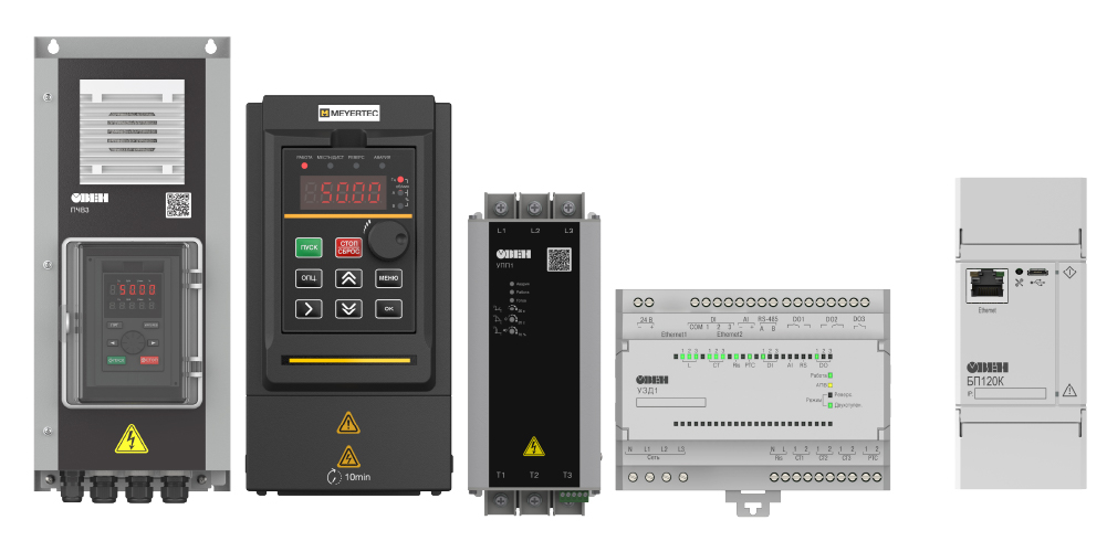

В состав любой системы вентиляции входят насосы и вентиляторы. Продлить срок службы синхронных и асинхронных двигателей насосов и вентиляторов помогают преобразователи частоты. Они обеспечивают плавный запуск и остановку двигателей, благодаря чему снижается износ оборудования.
Для управления приводами вентиляторов и насосов в ассортименте ОВЕН представлен преобразователь частоты ПЧВ3, который подходит в том числе и для ответственных применений, включая тяжёлые пуски. Модификации со степенью защиты IP54 допускают эксплуатацию на открытом воздухе под навесом или в помещениях с повышенной влажностью.
В качестве более бюджетного варианта преобразователь частоты MEYERTEC VFD1 обеспечивает плавное включение насоса для поддержания заданного давления воды.
Для защиты и контроля электродвигателей в системах вентиляции ОВЕН предлагает устройство плавного пуска УПП1, обеспечивающее плавный пуск и остановку, и устройство защиты двигателя УЗД1, осуществляющее комплексную защиту и мониторинг состояния двигателя.

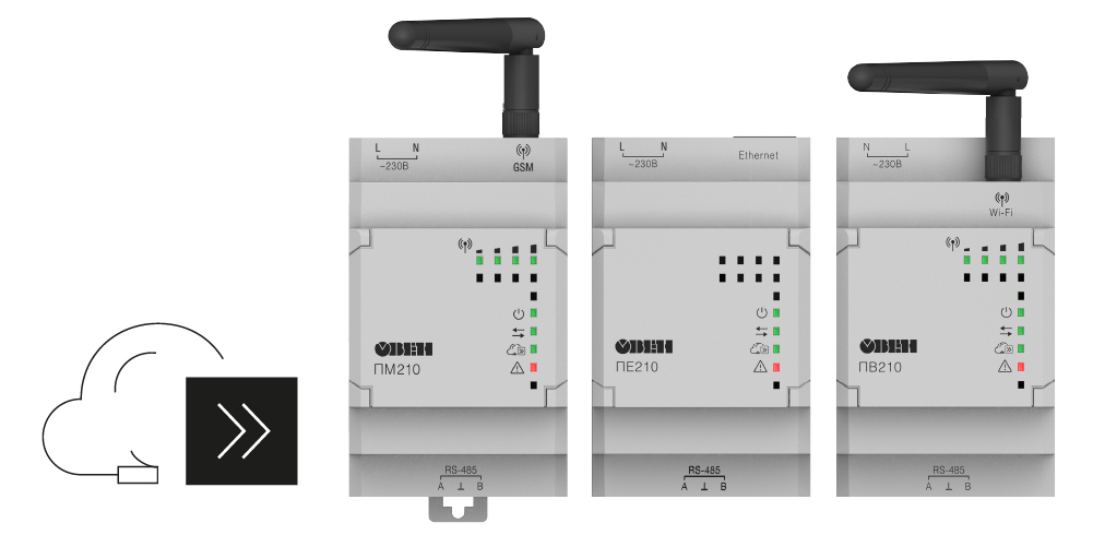

Мониторинг и диспетчеризация
Для эффективной и безаварийной эксплуатации системы вентиляции необходим постоянный мониторинг, который позволяет контролировать работу в режиме реального времени, оперативно получать уведомления, устранять, а иногда и предотвращать аварийные ситуации. Такой мониторинг можно реализовать с помощью SCADA-системы или облачного сервиса удаленной диспетчеризации OwenCloud. Сервис OwenCloud доступен в веб-версии и в виде мобильного приложения для iOS и Android и внесен в единый реестр российских программ для электронных вычислительных машин и баз данных Минцифры РФ.
