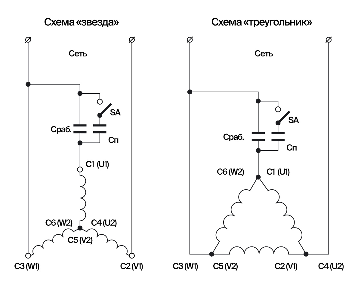

Однофазное напряжение индуцирует пульсирующее магнитное поле, которого достаточно для обеспечения вращения ротора. Однако такое поле не обеспечивает старт двигателя. Для запуска вращения необходим сдвиг фазы не менее чем на 900. Для создания разности магнитных потоков одной или двух обмоток применяются фазосдвигающие элементы. Наиболее распространено использование конденсаторов.
Подключение трехфазного двигателя в однофазную сеть
Схемы соединения обмоток при введении в схемы конденсаторов аналогичны стандартным способам подключений, применяющимся в асинхронных двигателях:
  • «Звезда». При этом начала обмоток соединены в одной центральной точке.
  • «Треугольник». Конец каждой обмотки соединен с началом следующей по замкнутому треугольнику.
Схемы трехфазного электродвигателя, включенного в однофазную сеть, с одним конденсатором могут применяться для старта без нагрузки. Такой способ существенно снижает пусковой момент. Для частичного устранения этого недостатка на практике используют схемы с двумя конденсаторами: пусковым и рабочим. Старт осуществляется при двух включенных в цепь емкостных элементах. Пусковой конденсатор при достижении номинальной скорости вала двигателя отключают.

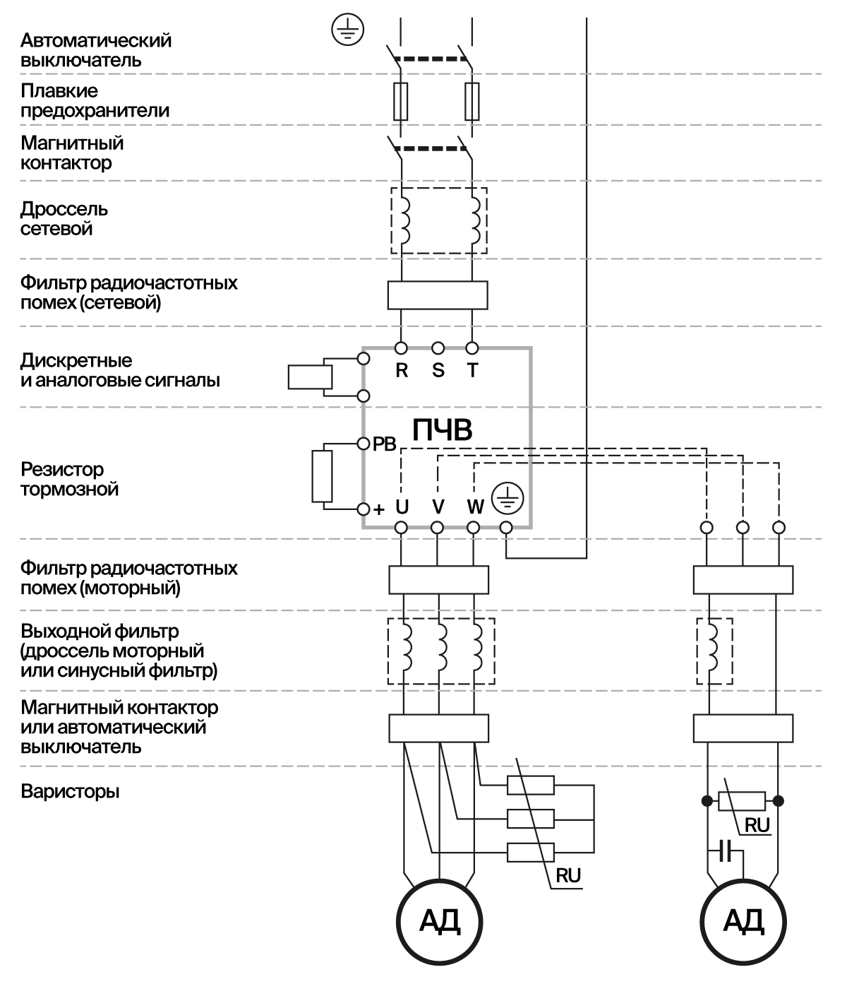

Особенности подключения однофазного частотного преобразователя с трехфазным двигателем
Для подключения к ПЧ пригодны двигатели с обмотками одинаковых параметров и трехфазные электрические машины, переделанные в однофазные, конденсаторные электродвигатели. При этом в однофазную сеть подключается преобразователь частоты, с выхода устройства могут отходить 3 или 2 фазы, к которым подключают двигатель. Подключение осуществляются согласно схеме, представленной ниже.
Схема подключения однофазного частотного преобразователя с трехфазным двигателем
Перед подключением требуется предварительно проверить параметры двигателя и уточнить конструкцию машины. В ряде случаев нужно разобрать электродвигатель. Если обмотки соединены в «треугольник», нужно исключить емкостной элемент из схемы и подключить электродвигатель к частотному преобразователю по трехпроводной схеме.
Конденсаторный двигатель подключают по двухпроводной схеме, фазосдвигающую емкость при этом из схемы не исключают.
Внимание! Перед включением конденсаторного двигателя в однофазную сеть через ПЧ рекомендуется обратиться в техническую поддержку. Несоответствие типа электродвигателя может привести к постоянному отключению привода, выходу преобразователя частоты из строя. Ряд двигателей с обмотками разной индуктивности, резистивными фазосдвигающими элементами не подходят для включения через преобразователь частоты.
