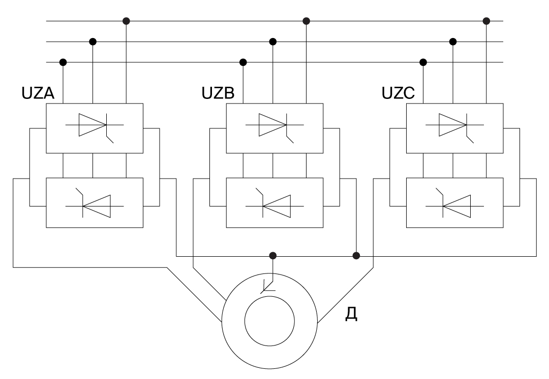

Две самые распространенные схемы преобразователей частоты – с непосредственной связью с сетью и звеном постоянного тока.
Первые обычно построены на базе управляемых или неуправляемых тиристорных ключей. Варианты схем – мостовая, встречно-параллельная, перекрестная и т.д.
Схема ПЧ на базе управляемых тиристорных ключей
Каждый из ключей пропускает определенный отрезок синусоиды, в результате на выходе преобразователя формируется напряжение, близкое к синусоидальной форме. Частота выходного напряжения отличается от сетевой. Преобразователи с непосредственной связью с электросетью позволяют обеспечить стабильный момент на низких скоростях, хорошо выдерживают перегрузки, могут применяться с нагрузкой с низким коэффициентом мощности. Кроме того, такие устройства обладают высоким КПД, могут работать в режиме рекуперации электроэнергии при торможении двигателя. Мощность непосредственных ПЧ можно увеличивать наращиванием тиристорных цепей.
К недостаткам схем частотных преобразователей с гальванической связью с сетью относят высокий уровень высших гармоник, возможность регулирования скорости только ниже номинальной.

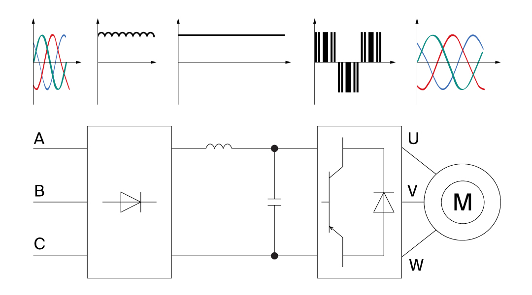

ПЧ со звеном постоянного тока состоят из выпрямителя, промежуточного конденсаторного звена, инвертора, блока управления.
Устройство работает следующим образом: переменное напряжение частотой 50 Гц преобразуется в постоянное, далее фильтруется от переменной составляющей. Инвертор на быстродействующих ключах преобразует постоянное напряжение в переменное с измененной частотой.
Принцип работы ПЧ со звеном постоянного тока
Схема двойного преобразования позволяет изменять частоту выше или ниже номинального значения в сети. Кроме того, оборудование позволяет реализовать управление скоростью и моментом по различным алгоритмам. Уровень паразитных гармоник ПЧ со звеном постоянного тока ниже, чем при применении устройств с непосредственной связью. К ограничениям оборудования относят увеличенные потери на двойное преобразование и относительно высокую цену.

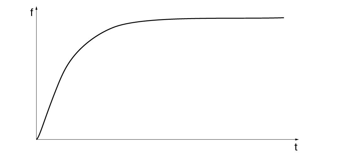

Принцип скалярного управления заключается в поддержании постоянной величины отношения напряжение/частота (U/f) во всем интервале изменения скоростей вала. Значение U/f определяет магнитный поток в зазоре между статором и ротором.
Контролируемые параметры при таком методе управления – скалярная величина напряжения и частоты. Скорость вала при этом оценивается по частоте напряжения на обмотках двигателя. Зависимость частоты напряжения двигателя от времени указана на рисунке ниже.
График зависимости частоты напряжения двигателя от времени
Скалярный метод не требует высокой вычислительной мощности схемы управления. Такой способ применяется в приводах на базе асинхронных двигателей, работающих с постоянной нагрузкой. Метод подходит для группового управления несколькими электродвигателями одним ПЧ, например, на насосной станции.
К недостаткам способа относят ограниченный пусковой момент при низкой частоте, относительно невысокая точность регулирования скорости при работе под нагрузкой, невозможность управления моментом, медленный отклик.

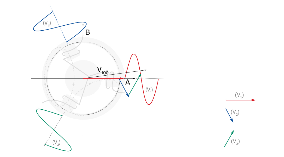

Принцип векторного регулирования основан на контроле величины и фазы питающего обмотки напряжения, частоты. Таким образом, оцениваются не только скалярные, но и векторные величины.
Принцип векторного управления ПЧ
Векторный способ управления обеспечивает высокую точность регулирования скорости, быстрый отклик на изменение нагрузки, расширяет диапазон изменения угловой частоты вращения вала, уменьшает потери на нагрев и намагничивание.
Метод применяется в электроприводах оборудования с динамической нагрузкой, высокими требованиями к точности позиционирования. Для прецизионных механизмов возможно введение в схему датчика скорости или оборотов.
К недостаткам способа относят высокую вычислительную мощность управляющего устройства, относительно высокую цену и сложность.

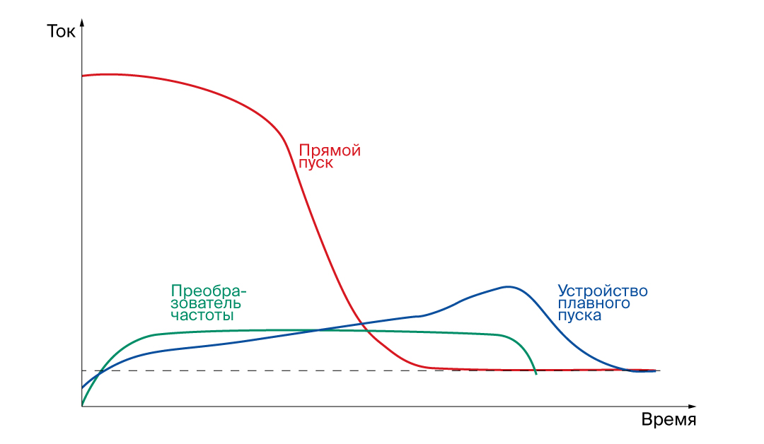

Кроме плавного управления скоростью и моментом на валу электродвигателя, частотные преобразователи обладают следующими преимуществами:
  • Ограничивают пусковые токи. Устройства обеспечивают пуск на низком напряжении и уменьшают скачки тока, которые возникают при старте двигателей.
  • Экономят электроэнергию. ПЧ исключают работу двигателя в режиме недозагрузки на полной мощности, скорость и момент на валу соответствуют нагрузке. Это существенно снижает потребление электроэнергии, экономия может составлять 40 % и больше.
  • Увеличивают срок службы и межремонтный период оборудования. ПЧ снижают нагрев обмоток, исключают ударные нагрузки, что замедляет износ двигателя и подключенного к нему оборудования.
  • Уменьшают шум. Подключенный к ПЧ электродвигатель работает значительно тише за счет оптимального напряжения на обмотках.
  • Позволяют отказаться от механических устройств. ПЧ позволяют заменить редукторы, фрикционные тормоза и другое оборудование.
  • Обеспечивают плавный пуск и разгон. Режим старта и разгона можно задавать в настройках преобразователей.
  • Позволяют заменить более дорогие двигатели постоянного тока. Приводы на базе ПЧ осуществляют управление скоростью и моментом асинхронных и синхронных двигателей, что позволяет отказаться от электрических машин постоянного тока.
Управление пуском двигателя с помощью ПЧ
Преобразовали частоты также обеспечивают защиту от перегрузок, обрыва фазы, коротких замыканий, заклинивания вала, других аварий и ненормальных режимов. Современные ПЧ комплектуют контроллерами, которые реализуют функции ПИ- или ПИД-регулятора, динамического торможения, подхвата, пропуска резонансных скоростей и др.

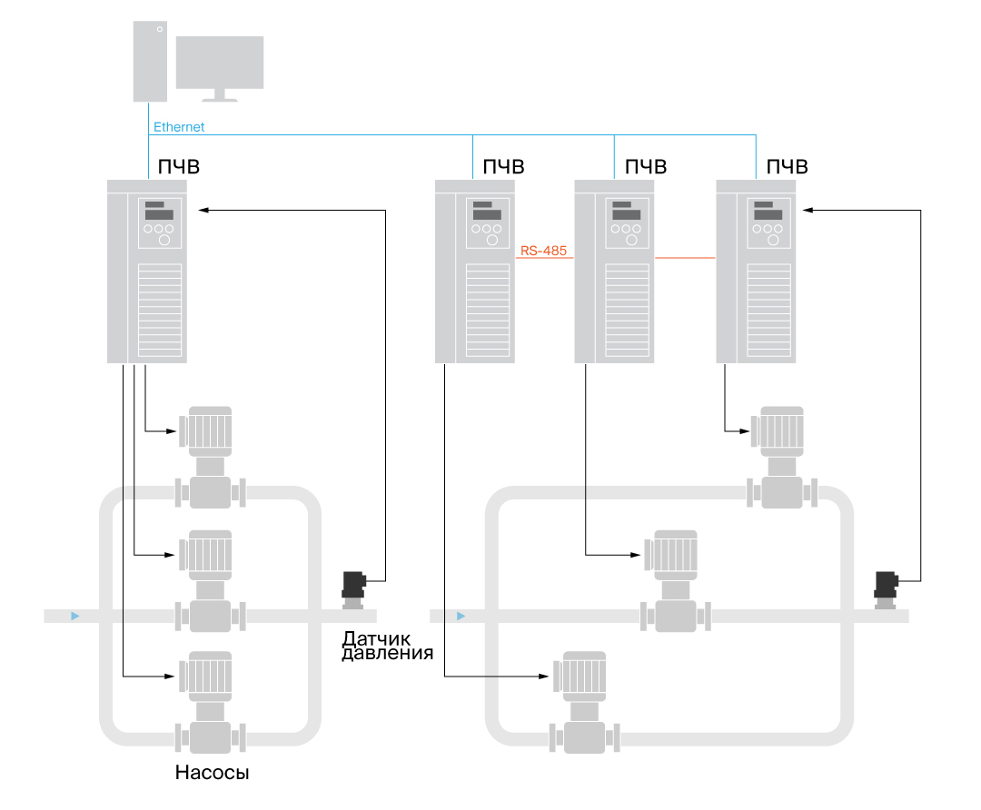

Промышленные ПЧ могут встраиваться в системы АСУТП. Устройства поддерживают интерфейсы связи Profibus, Modbus RTU/TCP и другие протоколы обмена данными. Настройка и управление может осуществляться с удаленного оборудования, также возможна передача данных на панель оператора или ПК.
Области применения ПЧ
Преобразователи частоты применяют в различных отраслях производства и инженерных системах. Устройства используют в электроприводах оборудования:
  • Систем вентиляции, водоснабжения, орошения: насосов, вентиляторов, исполнительных механизмов задвижек и т.д.
  • Горнодобывающей промышленности: дробилок, шредеров, шаровых мельниц, ленточных транспортеров.
  • Пищевой отрасли: сепараторов, технологических систем подачи, конвейеров, дозаторов, зерновых мельниц и др.
  • Нефтехимической промышленности: систем подачи, теплообмена, компрессоров и др.
  • Целлюлозно-бумажного производства: бумагоделательных машин, систем кондиционирования сеток и сукон, сукноведущих валов, воздуходувок для сушилок и т. д.
  • Металло- и деревообработки: ленточно-шлифовальных, токарных, фрезерных, сервильных, волочильных станков и др.
Варианты схем управления: один ПЧ управляет несколькими насосами и каждый ПЧ управляет отдельным насосом
Кроме того, преобразователи частоты применяют в приводах кранов, лифтов, других грузоподъемных механизмов, испытательных машин и другого оборудования самого различного назначения.
