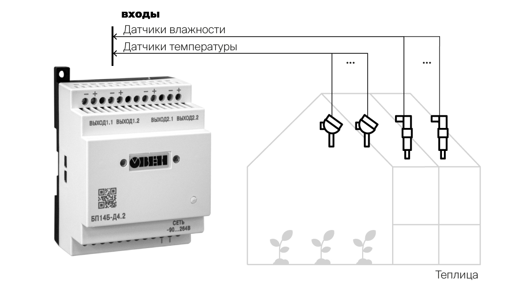

Пример использования четырехканального блока питания в системе автоматического полива
Пример использования многоканальных устройств в системе автоматического полива представлен на рисунке: блок питания с четырьмя независимыми каналами обеспечивает питание 4-х датчиков, которые применяются для контроля режима температуры и влажности.
Стоимость многоканальных датчиков выше, чем одноканальных, однако их применение в ряде случаев экономически обоснованно. При установке нескольких датчиков в одной измерительной зоне или при относительно близком их расположении выгодно использовать один многоканальный блок питания. Это позволяет не покупать несколько одноканальных блоков питания.

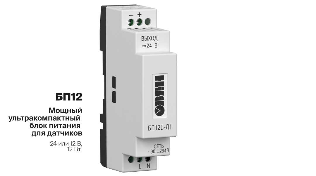

Блок питания для датчиков ОВЕН БП12Б
В начале этого года компания ОВЕН вывела на рынок новый компактный одноканальный блок питания для датчиков БП12Б, который также можно применять для питания стабилизированным напряжением 12 В и 24 В контроллеров, реле, электроники и других устройств, требовательных к качеству и величине напряжения.
Отличительные особенности БП12Б:
  • Компактные размеры – ширина корпуса всего 22 мм. Бестрансформаторная электронная схема позволяет существенно уменьшить габариты. Блоки питания выполнены в корпусах с креплением на DIN-рейку.
  • Стабильное напряжение на выходе. Устройства поддерживают значение постоянного выходного напряжения при 90...264 В и частоте 47...63 Гц на входе.
  • Незначительные потери. Коэффициент полезного действия приборов составляет не меньше 0,85.
  • Расширенное климатическое исполнение. Эксплуатация блоков питания возможна при температуре окружающей среды от -40 до +70 ⁰С.
Выходная цепь блока питания защищена от коротких замыканий, перегрузок по току, перегрева и превышения напряжения.
При увеличении тока до 104...116 % от номинального значения его величина автоматически ограничивается, затем прибор переходит в режим «отсечки» с периодическим включением. При этом невозможно выдать ток, превышающий максимальный. Так происходит до устранения причин перегрузки, после чего нормальная работа блока питания восстанавливается.
В комплект поставки БП12Б входит непосредственно сам прибор, руководство по эксплуатации, паспорт и гарантийный талон.
Срок гарантийного обслуживания составляет 2 года со дня продажи, срок эксплуатации не менее 10 лет.
