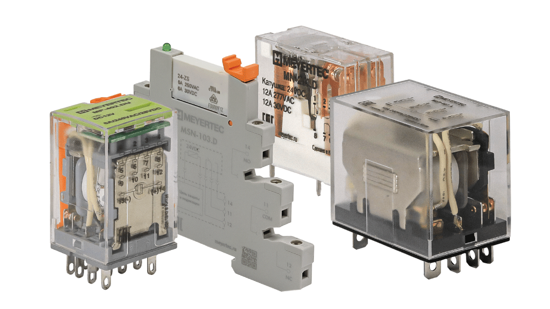

Промежуточные реле MEYERTEC – основа для безопасной коммутации
Промежуточные реле MEYERTEC выполняют две ключевые функции: управление силовыми цепями мощных устройств через маломощные сигналы контроллеров (ПЛК) и размножение одного сигнала на несколько исполнительных устройств.
Так, например, на вентиляционных установках сигнал с контроллера 24 В DC безопасно переключает вентилятор на 220 В AC, минимизируя риск перегрузки и помех. На насосных станциях один сигнал дублируется на несколько насосов, обеспечивая синхронную работу и снижая вероятность аварий. Для станков с ЧПУ промежуточные реле согласовывают цепи управления с разным уровнем напряжения между модулями без потери надежности.
Конструктивно реле MEYERTEC различаются по количеству контактов и целевому назначению.
Серия MSN – ультратонкие решения для плотного монтажа
Одноконтактные реле серии MSN в компактном корпусе используются, когда пространство в шкафу ограничено. Модуль «реле + колодка» толщиной всего 6,2 мм позволяет разместить несколько устройств на одной DIN-рейке. Светодиодная индикация и совместимость с аналогами других производителей делают её удобной для быстрой сборки шкафов.
Пример применения. В системе вентиляции объекта один контроллер управляет десятком вентиляторов. Использование реле MSN позволяет гальванически развязать и усилить сигналы управления для каждой линии, разгружая выходы ПЛК.
Серия MN – компактные двухконтактные реле
Двухконтактные реле серии MN имеют два независимых контакта и компактный прозрачный корпус шириной 12,7 мм, что позволяет визуально контролировать состояние контактов. Они обладают повышенной коммутационной способностью и виброустойчивостью. Используются там, где требуется два независимых коммутационных канала.
Пример применения. На станке с ЧПУ реле MN позволяет одним сигналом от контроллера одновременно коммутировать две независимые силовые цепи (например, включение двух вентиляторов или двух соленоидов).
Серия NS — трехконтактные реле с круглым разъемом
Трехконтактные реле серии NS ориентированы на силовую коммутацию и ответственные цепи управления с высокими требованиями к надежности контактных соединений. Три силовых контакта, ручной дублер для тестирования схемы и прочное контактное соединение делают NS идеальным выбором для критических цепей управления.
Пример применения. На насосной станции реле NS обеспечивает синхронную работу нескольких насосов и сигнализацию «Авария / Работа», при этом состояние реле (включено/выключено) контролируется визуально через прозрачный корпус и светодиод.
Серии MP и MEP — реле для сложной логики и мощных нагрузок
Четырехконтактные реле серии MP и MEP предназначены для более сложных схем релейной логики. Четыре контакта обеспечивают коммутацию в цепях, требующих множества точек переключения и построения многоуровневых систем управления. Силовая версия MEP способна коммутировать мощные нагрузки до 12 А – нагреватели, двигатели малой мощности и освещение – без использования дополнительных пускателей.
Пример применения. На линии упаковки применение MEP позволило заменить цепочку пускателей: реле коммутирует двигатели и освещение напрямую, что сократило количество компонентов и повысило надежность системы

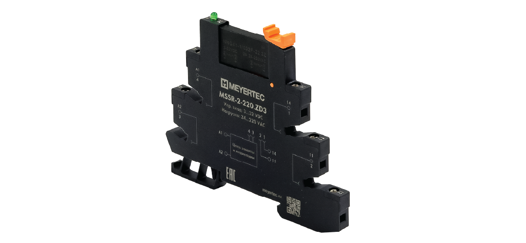

Твердотельные реле MSSR: для частых и надежных коммутаций
Твердотельные реле MSSR применяются в системах, когда оборудование требует высокой частоты переключений, а электромеханические реле быстро изнашиваются. Полупроводниковая конструкция этих реле обеспечивает мгновенное срабатывание до сотен циклов в секунду, почти неограниченный механический ресурс и полное отсутствие акустического шума. Это особенно важно на линиях с цикличным включением маломощных ТЭНов или соленоидных клапанов, где традиционные реле быстро вышли бы из строя. Подходят для работы в условиях высокой запыленности, влажности и агрессивных средах, используются в системах с ПЛК. Компактный модуль «реле + колодка» толщиной всего 6,2 мм позволяет экономно использовать место в шкафу управления.
Пример применения. В модуле дискретного выхода ПЛК реле MSSR переключает десятки маломощных нагрузок с частотой до нескольких сотен герц, при этом ресурс работы превышает миллионы циклов.

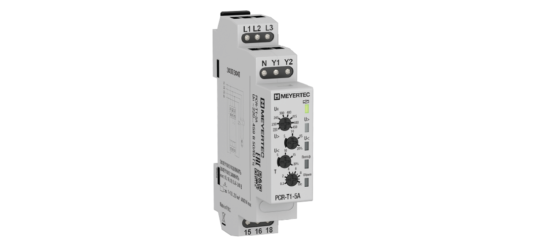

Реле контроля фаз PCR: защита трехфазных систем
Стабильность трехфазного питания критична для промышленного оборудования. Даже кратковременные нарушения – реверсивное вращение двигателей, перекос фаз или обрыв – могут привести к авариям и дорогостоящему ремонту. Реле PCR отслеживает чередование фаз, перекосы, обрыв фазы и нейтрали и перепады напряжения. Устройство поддерживает работу в 3- и 4-проводных сетях, с возможностью регулировки порогов напряжения и времени срабатывания. Светодиодная индикация каждой аварии упрощает диагностику, а компактный корпус облегчает монтаж на DIN-рейку и экономит место в шкафу.
Пример применения. На насосной станции PCR предотвращает запуск оборудования при неправильном чередовании фаз, защищая двигатели и экономя затраты на ремонт.
