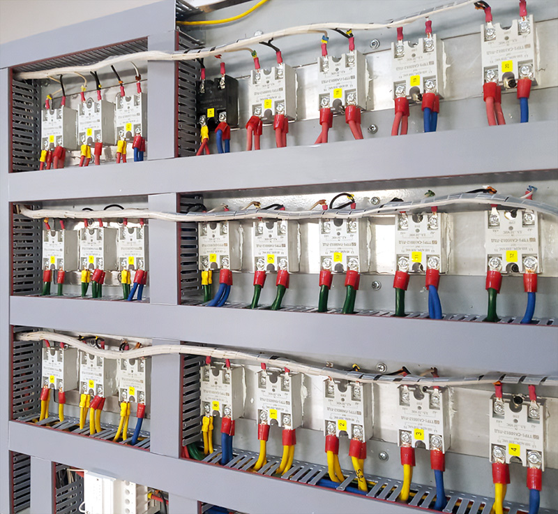

Современные промышленные предприятия стремятся к максимальной эффективности и безотказности оборудования. Одним из ключевых элементов, способных значительно улучшить эти показатели, является использование твердотельных реле (ТТР).

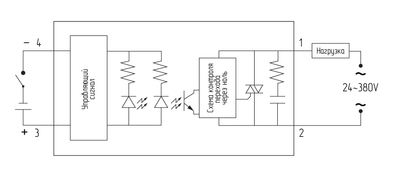

Твердотельные реле — это электронные устройства, которые используются для включения и выключения высокомощностной цепи с помощью низких напряжений, подаваемых на клеммы управления. Они не содержат движущихся частей и работают на основе полупроводниковых технологий, таких как тиристоры и транзисторы. ТТР являются современной альтернативой традиционным пускателям и контакторам, бывают одно-, двух-, трех- и многоканальные.
Типовая схема твердотельного реле переменного тока

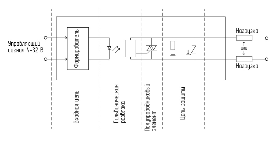

Основные функциональные блоки ТТР
