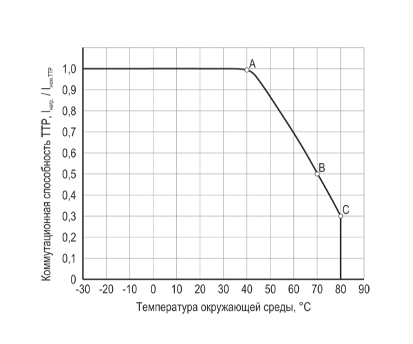

Для стабильной работы мощных ТТР важен эффективный отвод тепла, поскольку если температура будет превышать допустимую, это приведет к искажению напряжения нагрузки.

  • критическое снижение рабочих параметров при температурах ниже минус 30 °С и выше +70 °С;
  • компактный корпус, который приводит к избыточному нагреву устройства при стабильно высоких нагрузках и требует применения специальных устройств охлаждения;

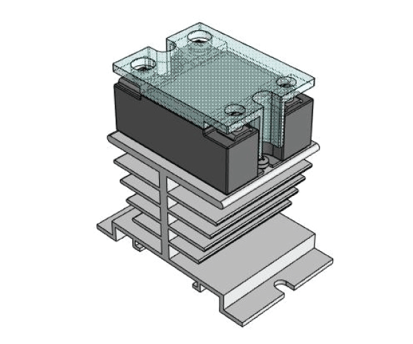

Многие модели ТТР имеют монтажную колодку для крепления на DIN-рейку. Кроме того, существуют специальные радиаторы, которые располагаются между ТТР и поверхностью рейки. Нагрев твердотельных реле при коммутации нагрузки обусловлен электрическими потерями на силовых полупроводниковых элементах. В связи с этим работа таких ТТР требует отвода тепла, поэтому важно выбирать правильный охладитель.
Корпуса ТТР выполнены из специального пластика, обладающего высокой термостойкостью. Данный материал аналогичен
по своим свойствам карболиту, но не обладает хрупкостью. Прочные свойства корпуса обеспечивают его целостность даже при возникновении короткого замыкания. А медное основание позволяет отводить избыточное тепло от силового элемента с максимальной эффективностью.

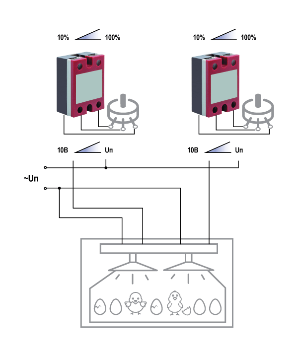

Также твердотельные реле могут быть использованы для поддержания температуры в технологических процессах. ТТР коммутируют цепи управления трубчатых электронагревателей, контролируют работу трансформаторов, осуществляют регулировку освещения, используются в схемах датчиков движения, освещения, фотодатчиков для уличного освещения.
Применение радиатора для охлаждения ТТР
Пример использования ТТР
