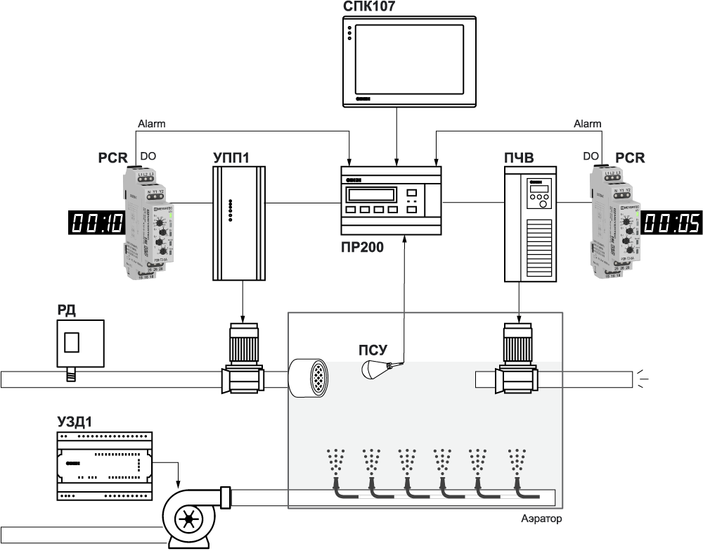

Интеграция реле с оборудованием ОВЕН
Реле MEYERTEC PCR совместимо с такими промышленными контроллерами ОВЕН, как ТРМ1032, ТРМ1033, СУНА, ВЬЮГА-1, а также с частотными преобразователями ОВЕН ПЧВ. Реле обеспечивает аппаратную защиту нагрузки, предохраняя привод от повреждений при авариях в сети и повышая общую отказоустойчивость системы. Задачи алгоритмического управления решаются контроллером.
Интеграция MEYERTEC PCR с оборудованием ОВЕН
