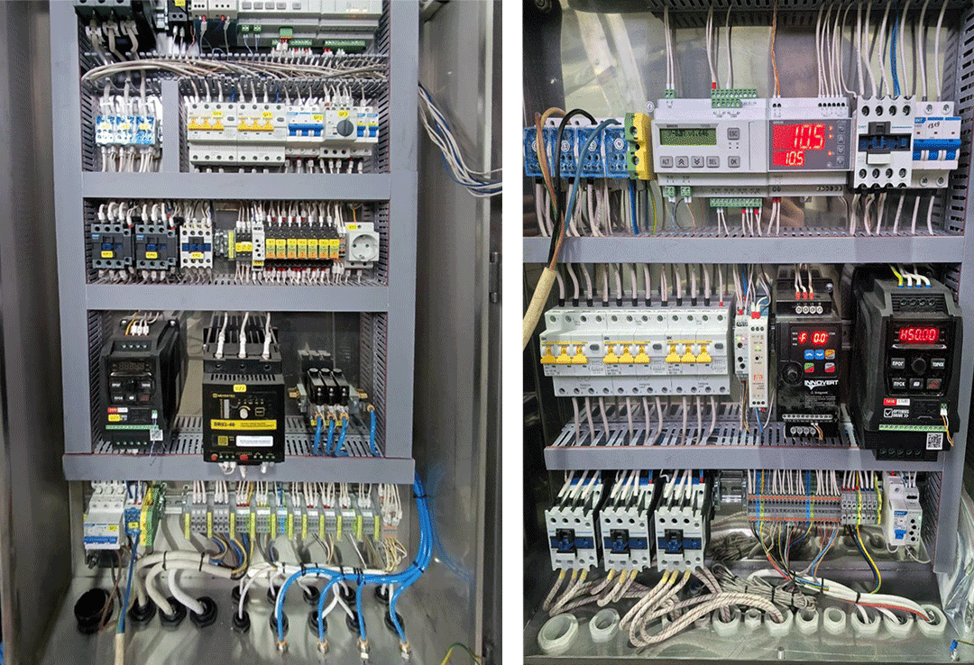

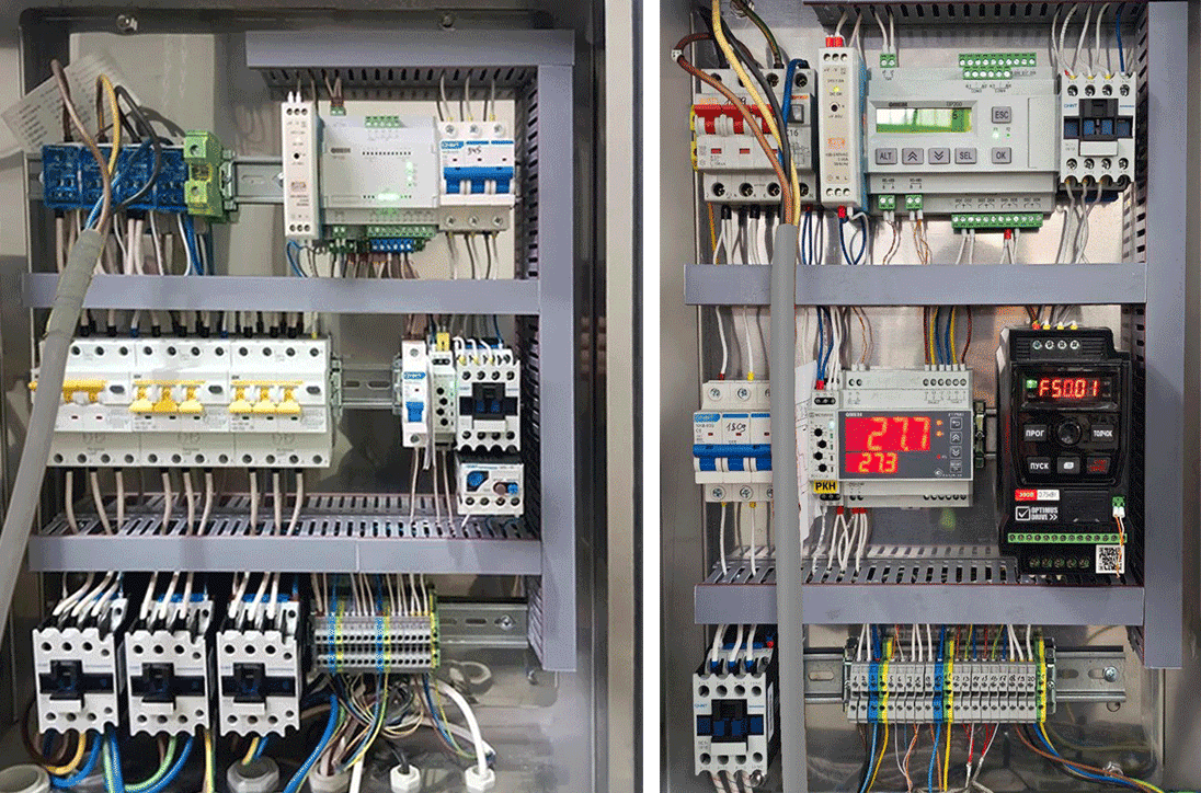

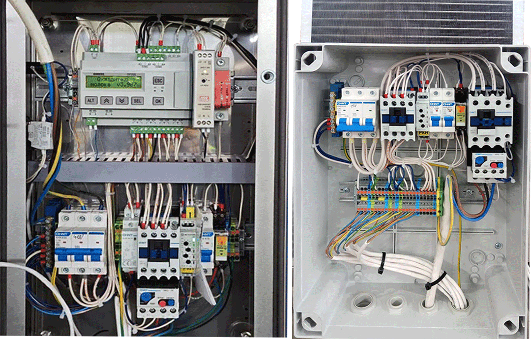

Компания «Спецстальпроект» регулярно закупает и использует реле контроля фаз MEYERTEC PCR в составе серийных шкафов управления для ёмкостного оборудования различного назначения. Модульные реле устанавливают в шкафы управления ёмкостным оборудованием на животноводческих предприятиях для поилок, охладителей молока, молочного такси и пр. Его используют для перерабатывающей отрасли, применяя в шкафах управления для ВДП, сыроизготовителей, йогуртниц и т.д. Также PCR применяется в ёмкостном оборудовании для пивоваренной и химической промышленности.
Шкафы управления с применением реле MEYERTEC PCR на объектах автоматизации компании «Спецстальпроект»
Реле по одному ставят в каждый шкаф управления для защиты оборудования от нестабильного электропитания, перекоса и чередования фаз, перенапряжения и провала напряжения.
На сегодняшний день в составе серийных шкафов управления компанией установлено более 320 реле MEYERTEC PCR. По данным «Спецстальпроекта» за всё время эксплуатации отказов или брака по вине реле зафиксировано не было.

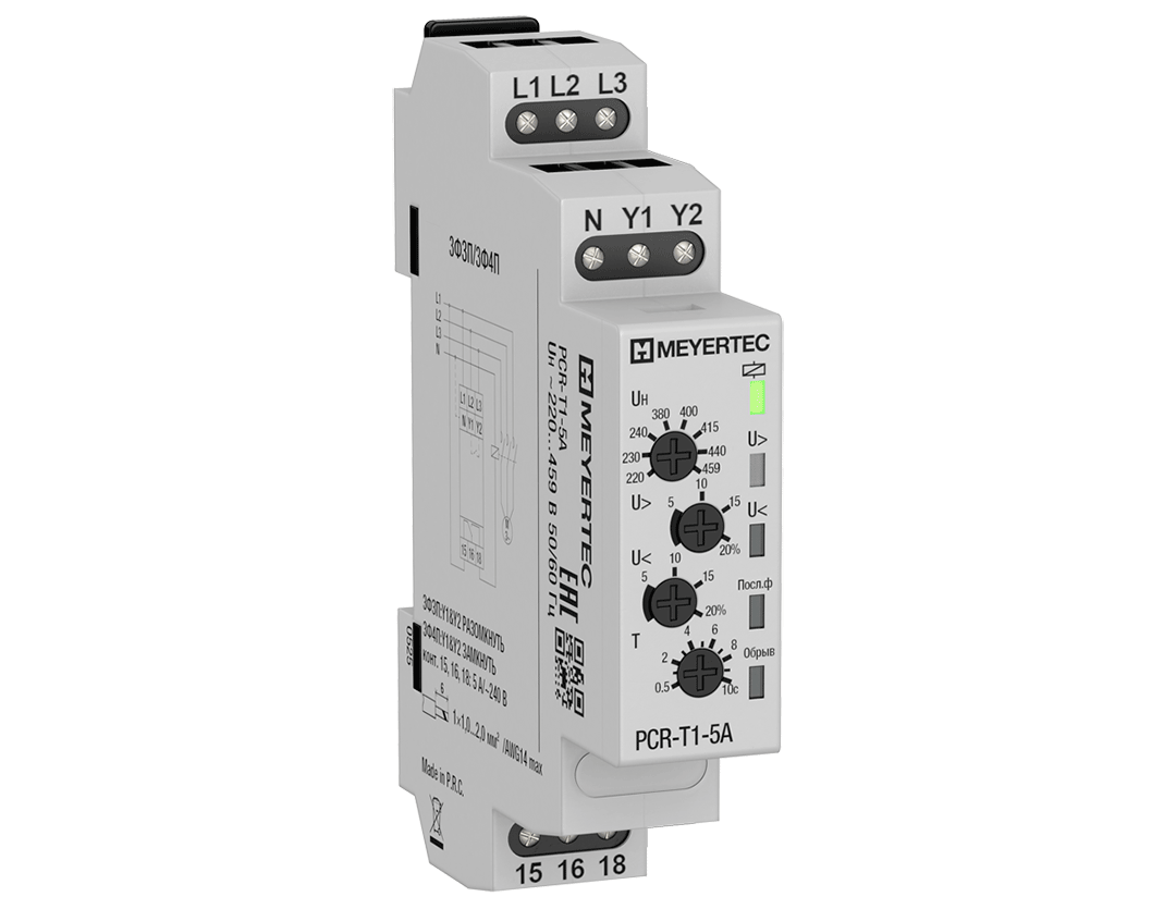

Одним из основных преимуществ реле PCR стала простая и понятная настройка. Специалисты отмечают, что разобраться с логикой работы и параметрами устройства можно без изучения даташитов, что особенно важно при серийной сборке и пусконаладке оборудования. Это упрощает работу специалистов и сокращает время сборки и пусконаладки шкафов управления
Само реле стабильно выполняет функцию защиты, в том числе в системах с тяжелыми пусками насосов и индуктивными нагрузками.
Среди дополнительных преимуществ модульного реле контроля фаз PCR также можно отметить:
  • универсальное подключение: РCR адаптируется под 3- или 4-проводную линию, сокращая время установки;
  • раздельная индикация аварий: каждому типу неисправности — отдельный светодиод, ускоряющий локализацию проблемы;
  • защита от ложных срабатываний: выдержка времени от помех и настройка порогов срабатывания;
  • контроль целостности нулевого проводника: дополнительная защита при обрыве N-провода;
  • компактный корпус: экономит место в шкафу управления — удобно для модернизации и нового монтажа.
